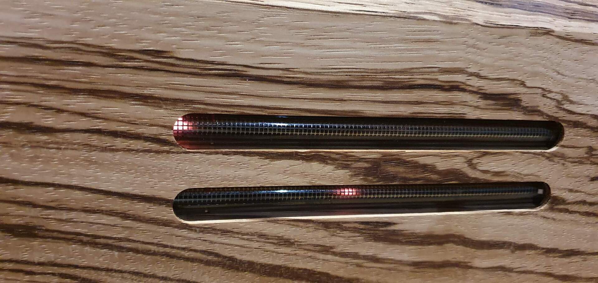

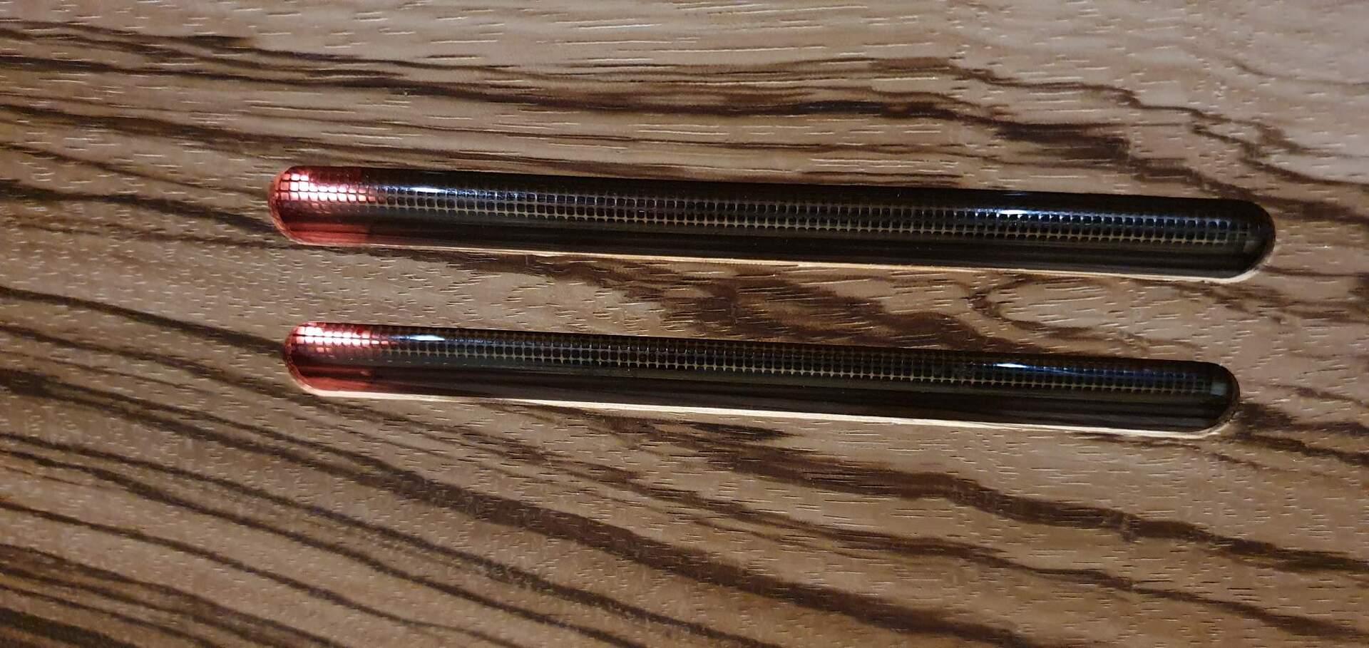

Lehet nem a lejobb helyen teszem fel a kérdést de hátha... Szeretnék építeni egy "sokcsöves" spektrum kijelzőt IN-13 csövekből. Azért írtam, hogy "sokcsöves" mert ez még nem teljesen tisztázott, hogy mennyi lesz. Sajnos egyáltalán nem vagyok jártas a témában, ezért több helyről "ollóztam" össze a csatolt kapcsolást, amiről szeretnék véleményt kérni. A csatolt képen a szaggatottal keretezett részből építenék megfelelő számút, de addig nem lépnék tovább amíg ezt hozzáértő nem véleményezte, hogy nem totál hibás-e az egész. Az R6, R7, R8, C2, C3 alkatrészek értékeinek változtatásával érném el a megfelelő frekvenciát. VFD kivezérlésjelző meghajtásSziasztok!Van egy kivezérlésjelző panelem, melyen lakik egy AN6870N driver. Vissza rajzoltam (remélem jól) a kapcsolást és van egy kérdésem: hogyan tudom meghajtani? A PC kimenő jelétől alig mozdul meg. Tápfeszültség DC22,5V (ennyi jön ki a 7824-ből), a fűtő feszültség 2,3V.
Hello! Nem véletlen, az adatlapon az olvasható, hogy a bemeneti feszültség 0..8Vdc. Tehát ez hangszóró kimenetre való, nem a PC-hez. Vagy készítesz hozzá előerősítőt. Pld.
Köszönöm a gyors választ! Meg is tervezem a panelt, gondolom elég dupláznom egy stereo egységhez. |
