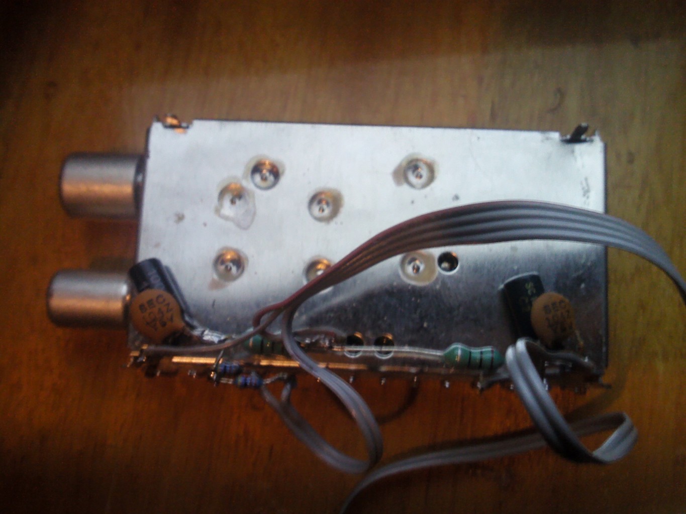

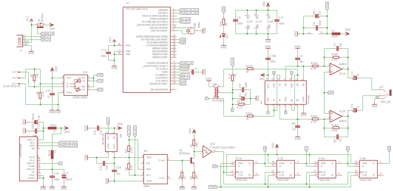

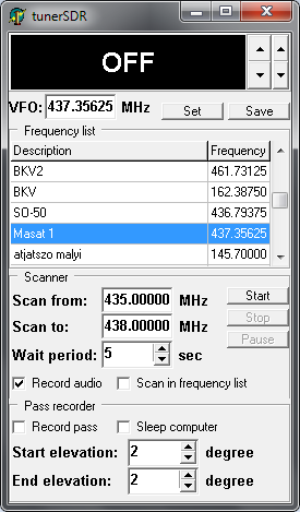

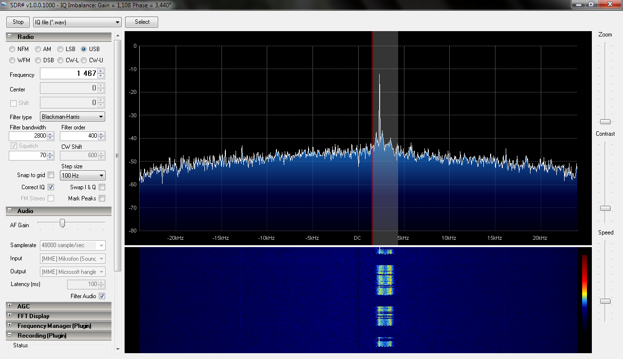

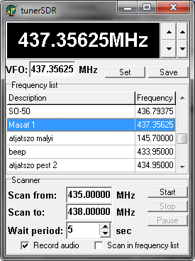

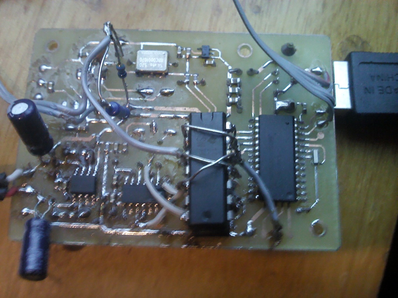

(#) NePe hozzászólása Aug 11, 2013 / 1
Én kb. 1 éve foglalkozom a témával, rengeteg próbálkozás, kísérlet után kijelenthetem, hogy elkészült a vevő.
A rádiót kifejezetten a masat-1 vételéhez terveztem.
Legutóbbi tesztek alapján fix irányba állított antennával kb. 3 fokos elevációig tudom venni és dekódolni vele a masat-1 jeleit
Alapjában véve egy softrock-40-hez hasonló SDR vevőről van szó 10,7mhz-es kf frekire. Az SDR egy si570-es oszcival van hangolva 10Hz-es lépésekben, így a doppler korrekció se okoz gondot. A nagyfrekis vételt egy pci-os tv tunerből bontott FMD1216 TV tuner modul végzi. A rádió hangolható 48MHz-től egészen 863MHz-ig. A rádió jelenleg deszkamodell formában van összerakva, de eljutottam arra a pontra, hogy mindenképp kell gyártatnom 2 oldalas nyákot a végleges verzióhoz. Mivel kicsi nyákról van szó, szívesebben gyártatnék több darabot.
Néhány technikai infó a rádióról:
- Hangolás: 48-863MHz
- Hangolási lépésköz: 10Hz
- Vezérlés: USB-n pc-s program segítségével (Támogatja az Orbitron DDE formátumát a doppler korrekcióhoz)
- Szoftver frissítés: USB-n pár kattintással
- Energia gazdálkodás: Lekapcsolható a teljes rádió rész készenlétben.
- RS485 csatlakozó pl. antenna forgató / lna vezérléshez a padláson
- A rádió mérete 100*43*17mm
A pc-s szoftverben megírt funkciók:
- Automatikus keresés
- Automatikus keresés és minta rögzítés (iq wave file)
- Automatikus pass rögzités (iq wave file)
- Elmenthető frekilista
Ha valakit érdekel a nyákgyártás és az utánépités az jelentkezzen nállam privát üzenetben.

(#) NePe hozzászólása Aug 22, 2013 /
Update!
Kiegészítettem a pc-s szoftvert automatikus műhold követési funkcióval, pass lista alapján képes a pc-t készenléti üzemmódba tenni és felkelteni ha a műhold épp áthalad a vevő állomás fölött. Az áthaladások listáját a HDR műholdkövető progi generálta, de gyakorlatilag bármilyen időpont beprogramozható így.
Beüzemeltem egy pc-t erre a célra, 2 napja rögzíti a masat összes átvonulását. Elvileg több műhold rögzítésére is képes. Egyenlőre fix irányba állított antennával működik, ha lesz időm építek / beszerzek egy antennaforgatót, és akkor teljesen automata lesz a rendszer
