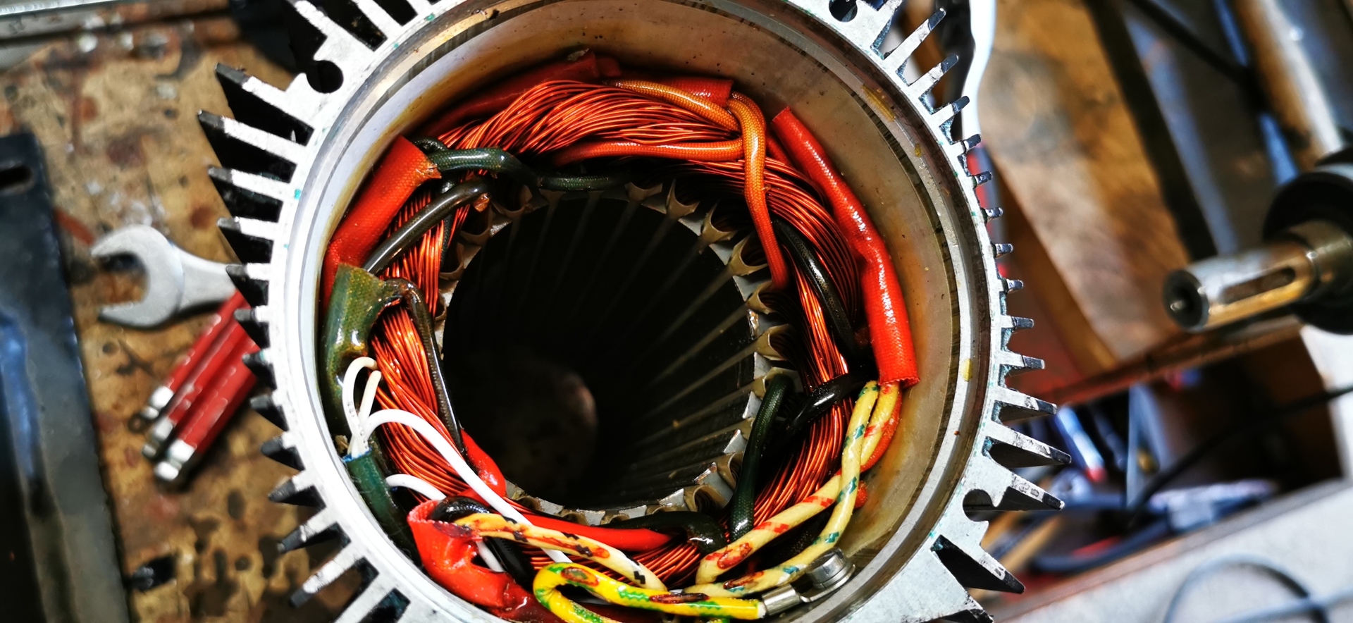

Van egy állandó mágneses Y 130V 4000 fordulati motor. régebben készítettem egy VIDEO , most oda jutottam hogy lenne időm vele foglalkozni, hobbi szinten! 3 fázisu motor, szét szedtem, A tekercsfejek megvannak szét szedtem őket, sorba kötöttem őket de valami nem jó, mert fogja a mágnes terhelés nélkül is, másik sorrend kellene? Köszönöm a segítséget A hozzászólás módosítva: Nov 8, 2022
Nem lehet, hogy véletlenül egyik tekercsnél a saját két végét kötötted össze egymással? Gyakorlatilag zárlatot csináltál?
Szedd szét újra 1-enként, és próbáld megforgatni. Amelyik után szabadabban forog a motor, ott biz zárlat volt.
3 fázis tekercseit nem lehet csak úgy sorba kötni. Ha generátorként akarod használni, fázisonként szétválasztva kell egyenirányítani, pufferelni és sorbakötni. Ekkor éred el a legnagyobb DC feszültséget. Ha pufferelés nélkül kötöd sorba, akkor ~2/3 feszültséget kapsz, mert a tekercsek feszültsége nem egyidejű lefutású.
Szétszedtem, az volt a gond hogy nem egymás után jött a tekercs hanem az egyik keresztbe volt kötve, Több feszültséget kapok de még mindig kevés
lehet át kellene tekercselnem 24 horony van
Ez érdekes lehet, Kicsit írnál részletesebben? Sima diódával vagy Greatz híddal mindegyik fázist?
Arra van lehetőség hogy 3 fázisú egyenírányítást csináljak? Ki tudom szépen vezetni a tekercsek végeit,
Úgy képzeld el mint trafó 3 önálló szekunder tekerccsel. Külön mindegyiket egyenirányítod, majd sorbakötöd az egyenirányított pufferelt feszültségeket.
Ehhez szét kell választanod a motor tekercs végeit.
Nem lehetséges, hogy egy tekercsszegmens egyszerre több szállal van tekerve?
Esetleg azokat is sorba lehetne kötni, tekercsen belül, növelve a menetszámot... 3 fázisú csillag kapcsolást megtartani és 3f2u6ü egyenirányítót rátenni.
De igen , 6 vagy 8 szál huzallal , a tekercsfejen fázisonként 2 toldás, tehát 6 toldás plusz a csillag, Gondoltam erre is, Hát nemtudom hogy válalkozzak e rá szálanként biztos nem tudom de 2-3 szálával igen, annyi hely nincs benne hogy a kötések elférjenek
Sajnos még így is kevés lesz a feszültség,
Ha kevés a feszültséged, nem nyerő a 3fázisú hídegyenirányítás. Egyesével Graetz és puffer, utána az egyenirányított, szűrt feszültségeket sorbakötni.

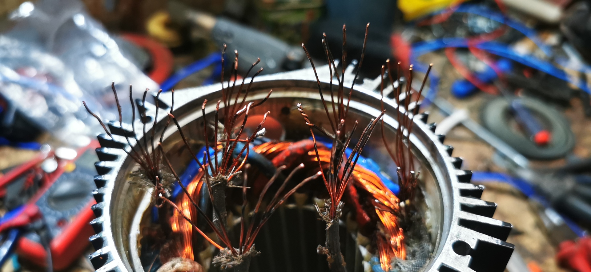

Szabadidőmben kicsit tevékenykedtem a motorral kapcsolatban, végül rá szántam magam, 7 szál vezetékkel van tekerve egy csapat, tehát szét szedtem őket, adott fázist sorba kötöttem , ezt mindhárommal megcsináltam, 2 délutánom rá ment, Videó Most ott tartok hogy mindhárom fázis ellenálása megeggyezik, mégis az egyik tekercsben fele annyi feszültséget kapok, kivezettem mind a 6 végét, hogy egyenírányítsam őket? fázisonként Greatzel vagy egy 3 fázisu egyenirányítóval? Puferrelést azt hogy kell megoldani? Idézet: „fázisonként Greatzel vagy egy 3 fázisu egyenirányítóval? Puferrelést azt hogy kell megoldani?” Mekkora feszültséget adnak a tekercsek és mekkorára lenne szükséged? A puffer a DC oldalra kötött kondenzátor. De szerintem addig ne csinálj semmit, amíg ki nem deríted, miért nem egyforma a fázisok feszültsége.
Eddig aksis fúrógépről hajtva legkisebb fokozaton 6,8V mértem, most 35V , és ha azt a tekercset kihagyom? nem tudom mi lehet vele, az a tekercs előzőleg is kevesebbet adott, ellenálása egyforma, nem értem mi lehet vele.
külön egyenirányítsam őket és kössem sorba vagy párhuzamosan ,és kondi neki? Így jó lehet?
Külön egyenirányítani, pufferkondit mellé és utána sorbakötni.
De még mindig nem írtad, mekkora az elvárt feszültség, az áram. No meg az sem ártana, mihez. Tudom, titok. Abban az eltérő feszültségű tekercsben lehet menetzárlat, lehet valamelyik ág fordítva bekötve, ... Ha rá tudsz még mérni az összekötésekre, mérd végig tekercsenként! A hozzászólás módosítva: Nov 17, 2022

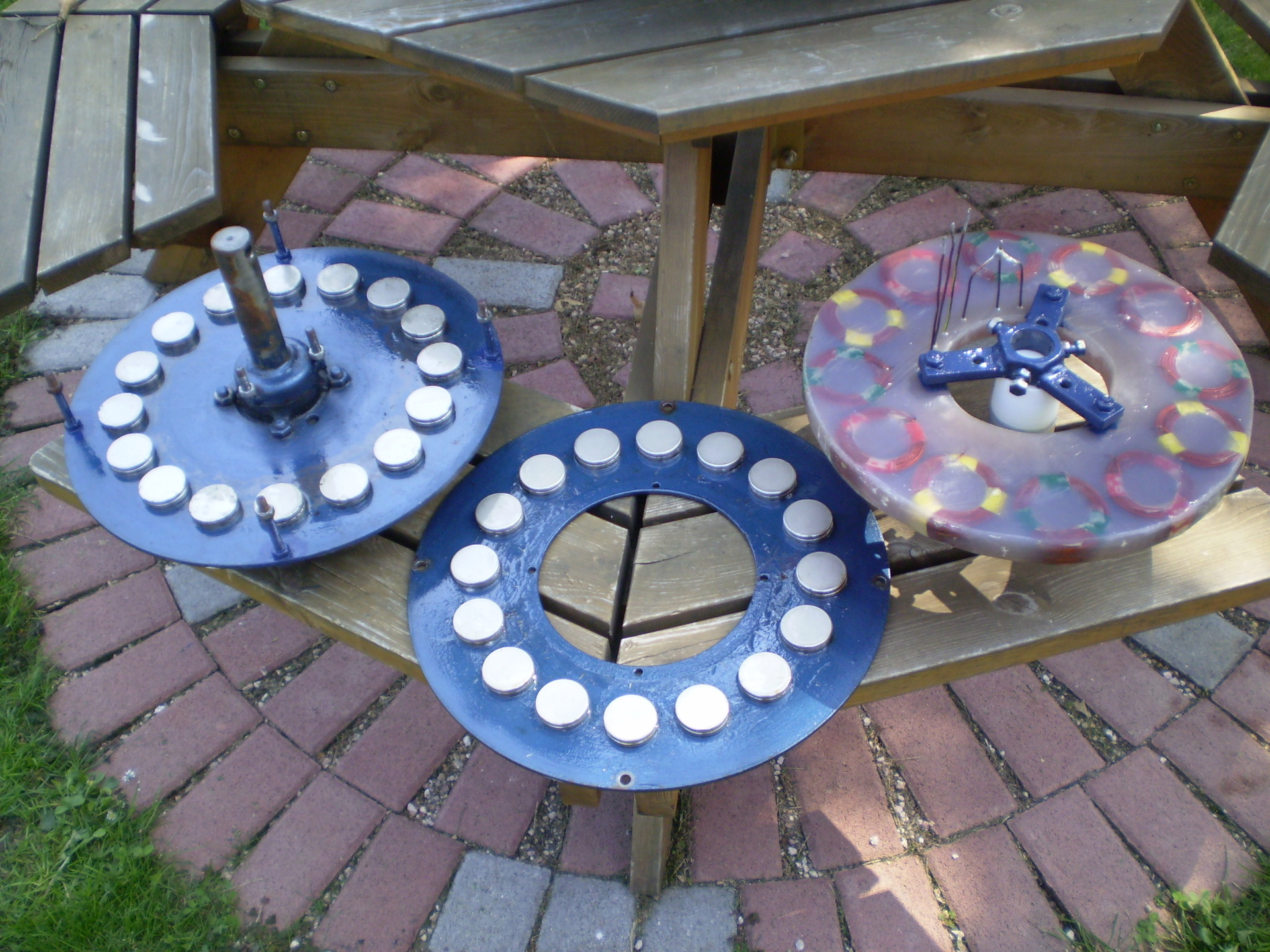

Szélgéphez építeni kell generátort. Pl. ilyet vagy hasonlót. A fotón minden jól látható.
