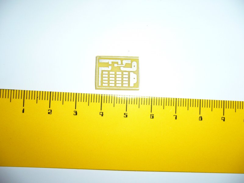

Ezt a kis mütyürt ma csináltam (1.7cm x 1.3cm) . Világítás lesz belőle, mert a kezemmel mindíg eltakarom a lámpa fényét. az SMD LED-ek 0603-as méretűek, kegyetlen forrasztási gyakorlat
