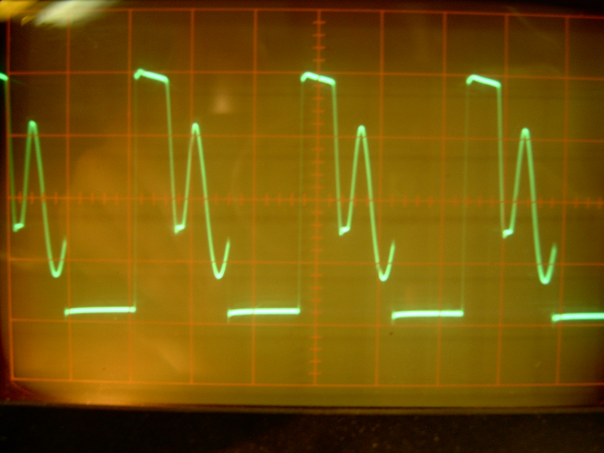

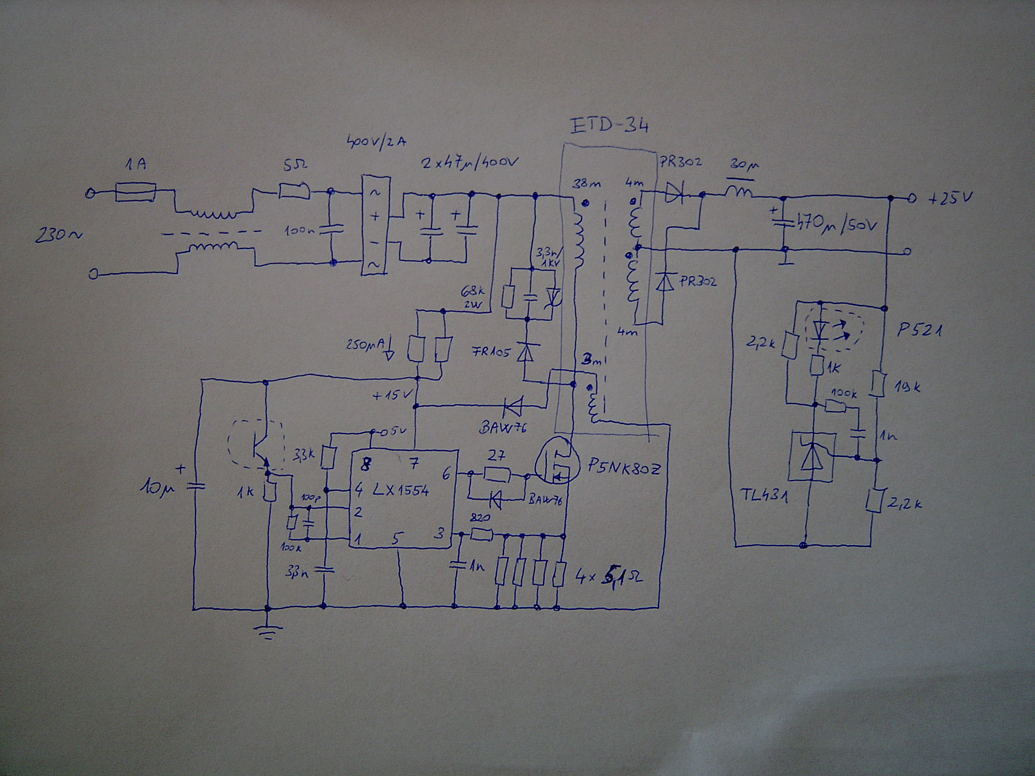

(#) cimopata hozzászólása Nov 10, 2007 /
Vannak fejleményeim az említett tápommal kapcsolatban.
Csatoltam egy képet a leválasztótrafós mérésemről mamit a primeren mértem 145V-DC vel megy 100V,5us /egység.
Valamint csináltam egy tesztet 230V ról úgy hogy betettem egy izzót a táppal sorba.
bekapcsolásnál 2-3mp ig zizegett majd elmúl, kb 10mp múlva pedig égett szagot éreztem. Ezek után a táp már csak 5V os kimeneti feszt szolgáltatatott az 23 helyett.
Méregettem és minen jó, csak a tranziens suppresor diódának mértem mindkét irányban nyitófeszültséget.
Tehát ez nem bírta volna 10mp-nél tovább?
Típusa P6KE200A
valamint csatoltam egy képet a tápról (1-2 cucc még alulról van csakbefórasztva )és egy kapcsolást.
(#) Tomi20 válasza cimopata hozzászólására (») Nov 10, 2007 /
Rakj terhelést a kimenetre, lehet, hogy akkorák voltak a táp tüskéi, hogy azért nyírta ki a diódát. Minden kapcsoló üzemű tápon van terhelés, szerintem ez a gondja a tiednek is. Erre a kimeneti feszültségre kb 460 ohm körüli kellene, legalább 2W teljesítményben.
(#) cimopata válasza Tomi20 hozzászólására (») Nov 10, 2007 /
Volt folyamatos terhelés kb 3W csak a kapcsoláson nincs rajta. Amúgy nemtudom hogy a P6KE200 nem e egy kicsit kevés.
Mert az akkor azt jelenti hogy 320+200V nál vágja a tetejét és a többit elfűti.
Elképzelhető hogy emiatt ment tönkre?

(#) Pafi válasza cimopata hozzászólására (») Nov 10, 2007 /
Ez nem fly-back. Ez fly-back és forward öszvér. Fly-backbe nem szabad a kimenetre fojtót tenni (ez okozhatta a szupresszor halálát), és a kétütemű egyenirányítónak sincs értelme, sőt jelen esetben kifejezetten káros.
A trafó áttétele sincs teljesen összhangban a szupresszor diódával: vagy picit nagyobb feszültségű szupresszor kell, vagy kisebb primer menetszám. (Inkább az első, sőt 300 V fölötti szupresszort is be lehet tenni.)

(#) cimopata válasza Pafi hozzászólására (») Nov 10, 2007 /
Hogy érted ezt a "Fly-backbe nem szabad a kimenetre fojtót tenni"-t? Mi fogja leszűrni a nagyfrekis zavarokat?
"és a kétütemű egyenirányítónak sincs értelme, sőt jelen esetben kifejezetten káros"
--- Akkor azt azthiszem kikötöm.
De azért negatív tápfeszt előállíthatok nem? Mert majd szükségem lesz még a földhöz képest minsz 5 V-ra.
Ha a fet 800V os és a táp 320 DC+még a 300V az már nem fogja veszéjeztetni a fetet? Mert igaz hogy még 180V a különbség, de félek egy kicsit az alkatrészek szórásától.
Kösz a segítséget.
Mivel a trafó menetszámán nem akarok már változtatni akkor a nagyobb supresor dióda jöhet szóba.
„Mi fogja leszűrni a nagyfrekis zavarokat?”
Az elkó, meg ha kell, akkor az elkó után tett LC szűrő. Persze mivel így brutál áram folyik az elkóba, Low ESR elkó kell oda, és kicsit nagyobb, kb. amperenként egy-egy 330 µF 50 V párhuzamosan.
„De azért negatív tápfeszt előállíthatok nem?”
Persze!
„Ha a fet 800V os és a táp 320 DC+még a 300V az már nem fogja veszéjeztetni a fetet?”
Nem! Már 620 V alatt (kb. 520 V-nál) meg fogja fogni a feszültséget a kimeneti elkó+dióda, csak a szórási induktivitásban tárolt energia viszi följebb a feszültséget, amit ha nem lenne a szupresszor, a fet diódája is meg tudna fogni, csak kb. kétszer akkora veszteségi teljesítménnyel. Viszont mivel a FET sokkal jobban hűthető, akár snubber nélkül is elműködne a kapcsolás.

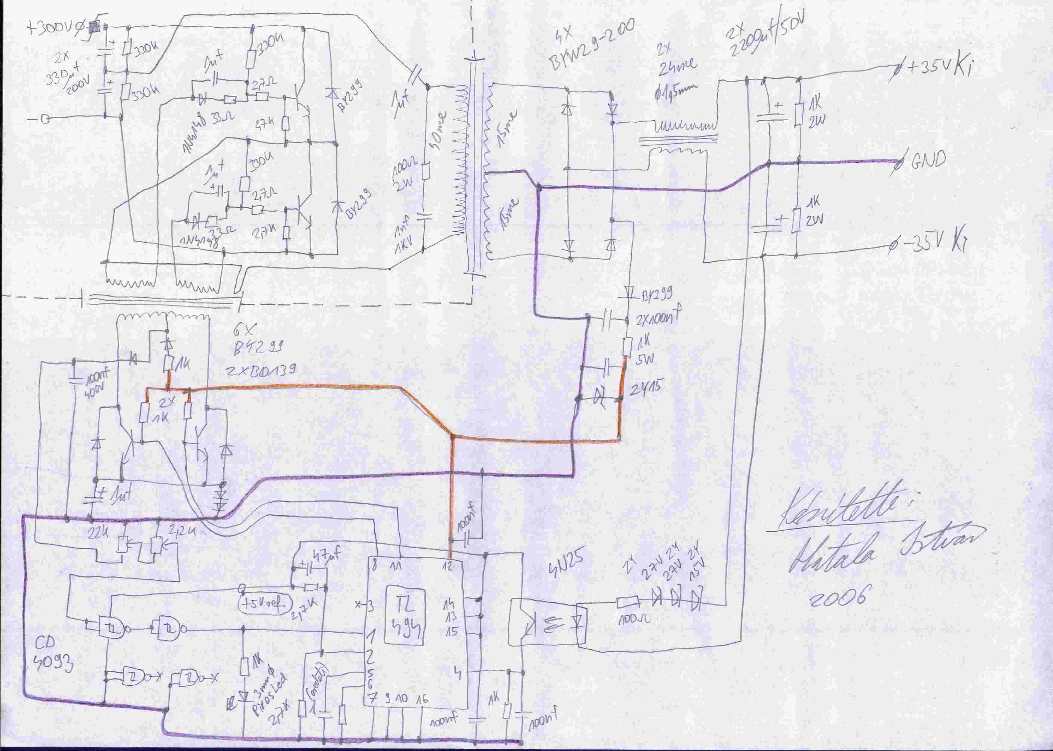

(#) istvan_h hozzászólása Nov 11, 2007 /
Szevasztok.
Sokan szertnétek működő kapcsitápot.
Új weblapunkon megosztottunk ,és a jövőben még több rajzot osztunk meg veletek....
Üdv.: Hatala István & Kalmár László
