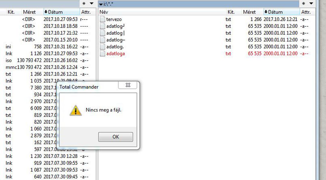

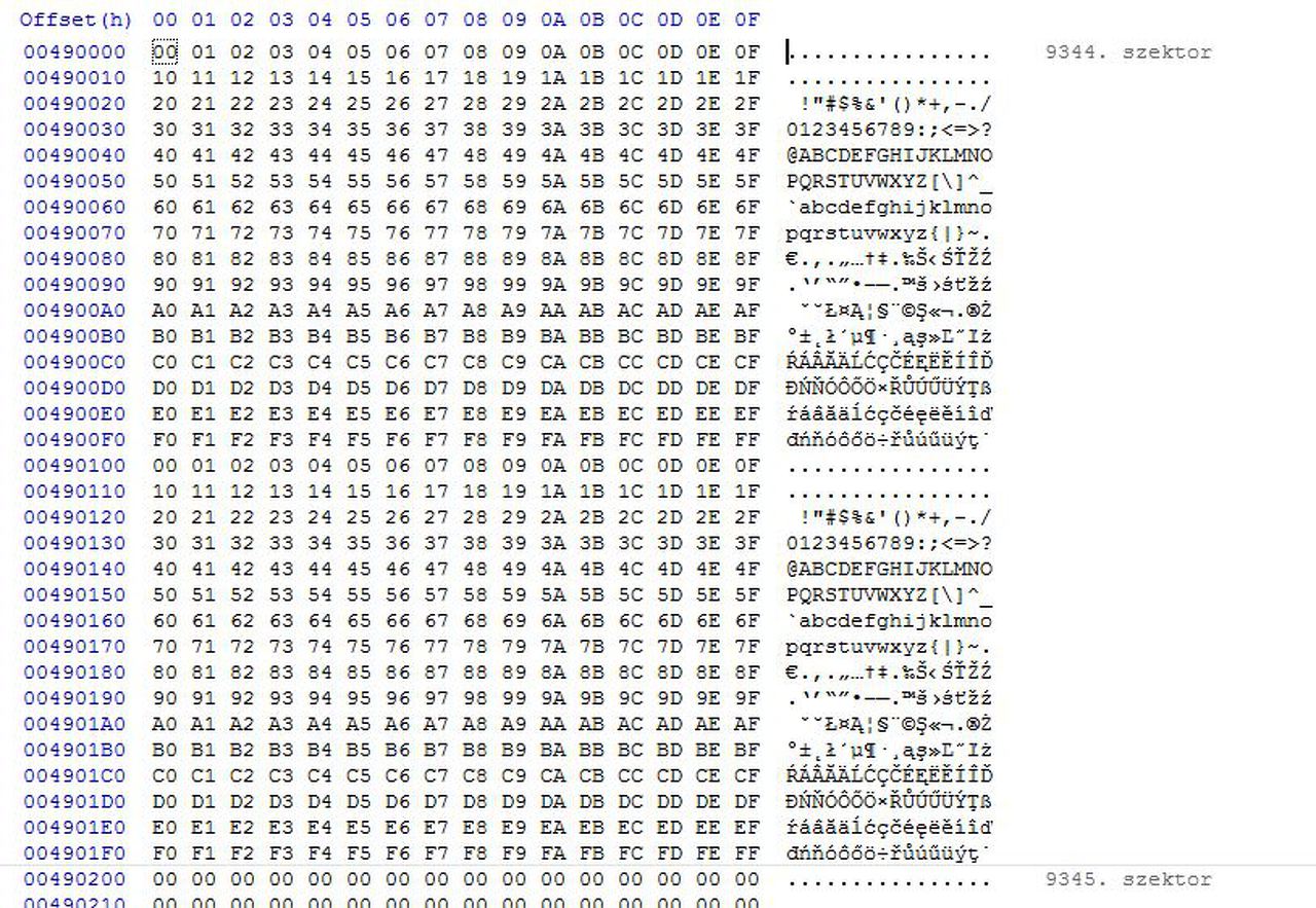

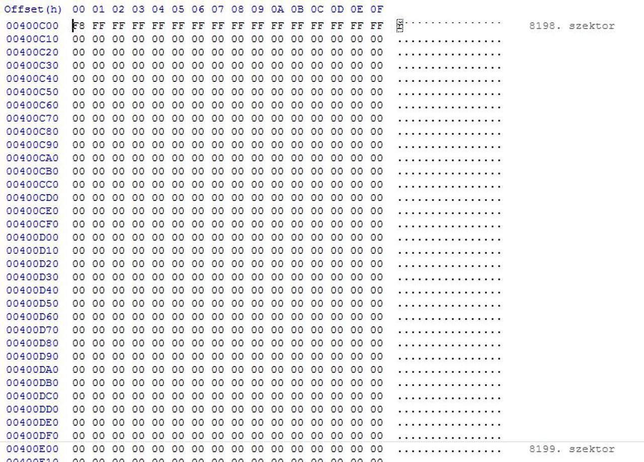

(#) don_peter hozzászólása Okt 31, 2017 /
Srácok eljutottam odáig, hogy beírom az adatokat SD kártyára, fájl kezelőben látom is, de megnyitni nem tudom. Csatoltam képeket.
1. kép: SD tartalma fájlkezelőben
2. kép: 0. szektor (0. szektor)
3. kép: kezdő szektor (8192. szektor)
4. kép: FAT tábla (8198. szektor)
5. kép: Root tartalma és kijelölve a fájl amire ugrottam (8672. szektor)
6. kép: fájl tartalma (9344. szektor)
A tartalom megegyezik vagy is helyes. (512 byte)
Számolás az ugrásnál: 8672 (Root) + 32 (Root maximum sector) + (7-2)*128 (fájl cluster címe - 2x16bit adat, amelyet a FAT tábla magának tart fent és szorozva sluster/sector-al).
Ekkor megkapjuk a fájl kezdő szektorának címét ami ez esetben a 9344-es szektorra mutat.
Tehát az ellenőrzés jónak kell legyen, de nem értem, hogy még sem tudom megnyitni a fájlt.
A fájl adatainál a méretét független, hogy eredetileg csak 512 byte helyet foglal le én egy egész cluster-t foglalok le neki, mert ez egy alap foglalási egység. (64kbyte)
Lát valaki valami hibát?
Esetleg van valakinek valami ötlete?
Előre is köszi..

(#) don_peter válasza bbalazs_ hozzászólására (») Nov 1, 2017 /
Jó ötlet.. Köszi már is nézem a különbségeket.
(#) don_peter válasza bbalazs_ hozzászólására (») Nov 1, 2017 / 1
No meg lett a gond.. Nem nagybetűvel írtam be a fájlnevet és ez kiakasztotta az egészet.
Most már frankon működik. Köszi..

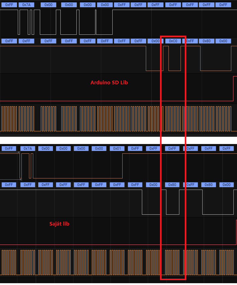

(#) elektros90 válasza pipi hozzászólására (») Okt 17, 2021 /
Szia. Kipróbáltam ugyanazt az SD kártyát és slotot arduinoval és a saját kódommal. Mindkét esetben az inicializáls ugyanaz. Egy különbség van a CMD58-ra arduino esetében 0x00C0FF80 val felel én kódom esetében 0x0080FF80-al. 1 bitnyi különbség. Van valami tipped mi lehet az oka?

(#) Zsora válasza elektros90 hozzászólására (») Okt 18, 2021 /
A CMD58 parancs az OCR-t olvassa ki. Ez adja meg a használható feszültségtartományokat (nálad ott van az eltérés) és hogy a kártya standard vagy nagy kapacitású. (Ha adott kártyát használsz, aminek ismered a paramétereit, akkor ezt a parancsot nem is kell használnod.)
