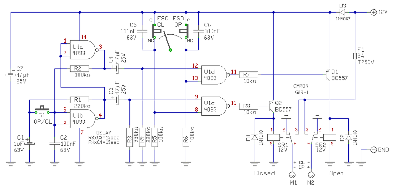

Sziasztok, olyan kérdésem lenne, hogy szeretnék a mazda 6osom középső kesztyűtartojaba építeni egy tabletet. Linkelek egy videót ami látszik, hogy mit szeretnék. Egy gombnyomásra kilit egy gomb nyomasra becsuk. Ez lenne a terv, ehhez találtam már 12V os 4 RPMES motort amit ugye polaritás forditassal tudok nyitni csukni. Kérdés az lenne, hogy milyen kapcsolassal, mikrokapcsolokkal tudnám ezt legegyszerubben megoldani. Gondoltam arra, hogy az alap(becsukott) állapotba, ill a kinyitott állapotba is teszek egy mikrokapcsolot és ezt kellene valahogy úgy bekotni, h csak addig kapjon feszültséget a motor amíg nem éri el a végpontokat. Nincs valakinek vmi ötlete?

(#) proli007 válasza sakab hozzászólására (») Jan 6, 2016 /
Hello! Megrajzoltam amit szeretnél.. A kétszer 15sec biztonsági időzítés. Ha a végállást nem érné el ennyi idő alatt, lekapcsolja a relét..
