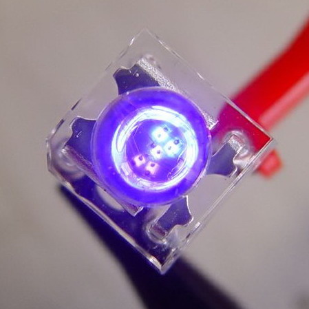

A 75%-os fényteljesítmény szöge az mit takar?
Ezek az 5 chipes superflux ledek a fényt 140°-ban nem homogénen szórják közel azonos fényerősséggel?
Ha igen, akkor szerintem egy 1 oldalas levilágítóhoz 24db LED feleslegesen sok.

Igazolom kaqkk kollégát én is superfux LED-el kísérleteztem, és a legjobb ár arányban és persze a lapos scannerbe építés miatt is kell a 24db. belőle! Ha ilyen közelről kisebb szögű LED-et használunk nem lesz homogén de a Superfux nagy előnye a nagyobb szórási szög ezért laposabb kivitelben "közelebbről" alkalmazható.

A datasheetben lévő fényteljesítmény diagramból kiolvasható, hogy a 140 fokos sugárzási szögnél (a tengelytől mérve 70 fok) esetén a mért fényteljesítmény 50%-a a tengelyen mérhetőnek.
A jobb homogenitás érdekében számoltam 75%-kal

Ez az adat minden ledre igaz, a megadott szög mindig az 50%-os teljesítmény szöge bármilyen ledről legyen is szó.

Az 5chipes Superflux LED-nek más a kialakitása mint a hagyományos LED-eké, és 5db. fénykibocsájtó van egy tokban, így az általános szórási szög sem általánosítható rá.
Az ára pedig alacsony a teljesítményéhez képest 10.cm-ről 10db. 2050.-Ft nem 5000.-Ft, bár kell hozzá 3 db. ellenállás 2.-Ft/db.!
Fényintenzitás (IV) : 12.500 - 13.000 mCd
Hullámhossz : 395 - 405nm
Sugárzási szög : 140 fok!
Maximális áramfelvétel (folyamatos) : 100mA
Maximális áramfelvétel (impulzus) : 120mA
Maximális teljesítmény : 500 mW
Én itt vettem: S.K. LED segitőkész volt az eladó és 360.-Ft ajánlva feladta postán 2nap alatt megjött. De van az összes aukciós portálon is, onnan is megveheted.
