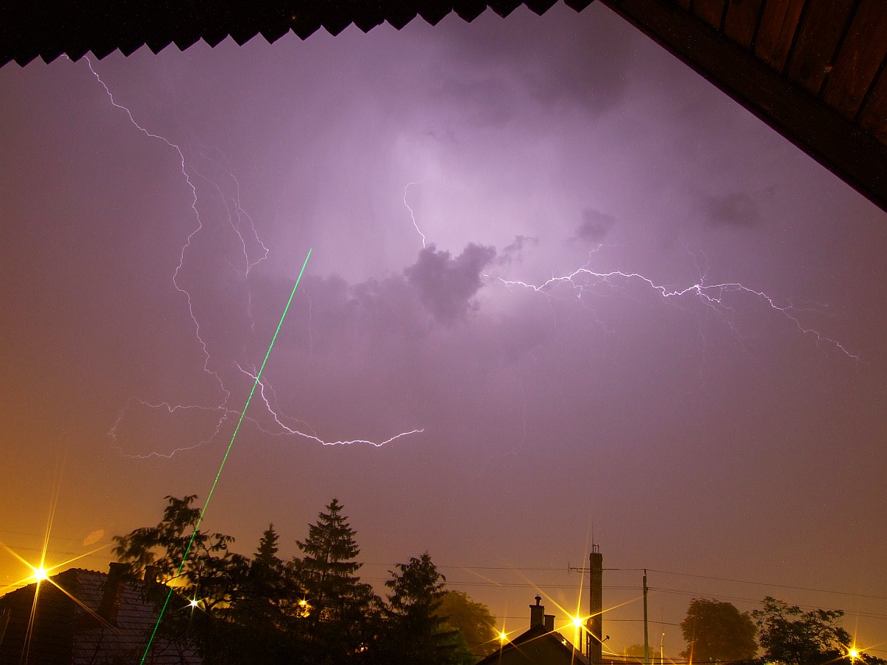

(#) Collector hozzászólása Jún 6, 2011 /
Mai termés. A zöld fény nem UFO, csak egy zöld lézer
(#) Mzolee válasza Collector hozzászólására (») Jún 7, 2011 /
Ááá! Szóval zöld lézerrel stimulálod a viharfehőket a minél látványosabb lecsapók reményében, szellemes
Különben szép képek, exp. idő átlagosan mennyi?
Kb. 10mp-re saccolok..
(#) Collector válasza Mzolee hozzászólására (») Jún 7, 2011 /
Még elnyomtam pár expót. 30s záridő, átlagosan f4.5-ös blende, 28mm, ISO100.
Ja, mondjuk erős impulzus nitrogénlézerrel ilyenkor nem célszerű játszani, mert esetleg tényleg kialakul egy ioncsatorna a leskelődő és az égbolt közt
