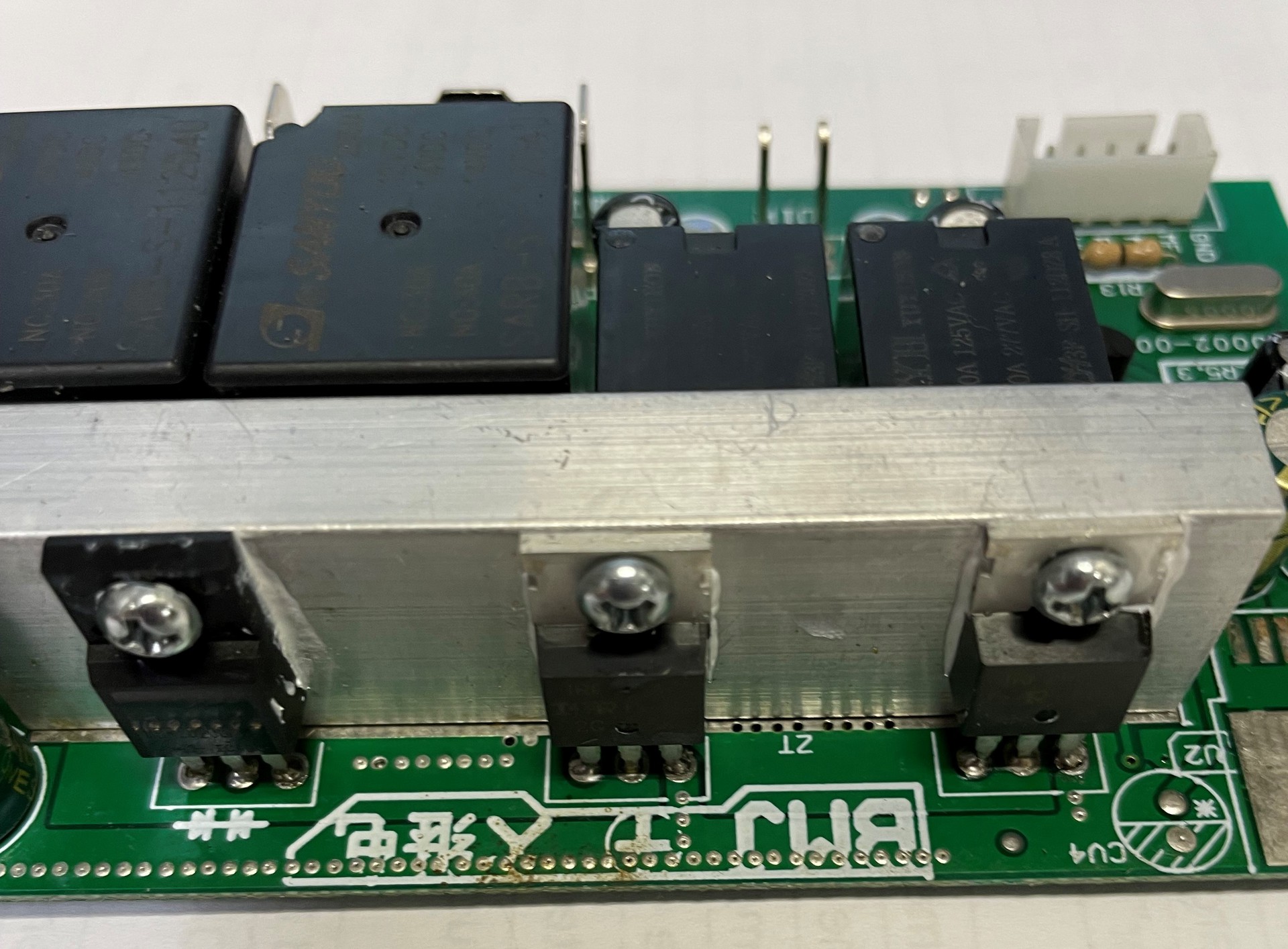

Nos átnéztem a "körítést". A vezérlő egy 16 lábú smd IC, 16 MHz külső kvarc órajellel. Az IC kapcsol(gat) egy 1HC (NPN 25V/1,5A) szintén smd tranzisztort. A tranzisztor kollektora vezérli a kettő ismeretlen teljesítmény "tranzisztort". A kettő "tranzisztort" fizikailag párhuzamosan kötötték, nincs kollektor ellenállás (talán válogatták?). Közben megjött az új panel, ebben C3003A jelzésű a tranzisztor. Ki nem forrasztottam, úgy mértem. PNP tranzisztor lehet, nyitó feszültségek: B-C 600mV, B-E 860mV C-E között valószínű dióda van. Gyanítom, PWM vezérlése van. Ami bosszant, hogy a C3030A tranzisztorról sem találtam semmit! Az lesz, hogy kipróbálom PNP tranzisztorral, hátha életre kel.

Hogy miért mértem pnp tranzisztornak? Valószínűleg bezavart a környezet, egyébként gyanús volt a nagy eltérés BE és BC "nyitófeszültség" között ami utólag nézve nem is az volt. Egyébként az 1HC meghajtó tranzisztor is hibás. Megpróbálom a javítást, majd jelentkezek.https://www.jjwdz.com/pdf/MOSFE /pdf/JMTC3003A%20Datasheet%20%20Version%201.1.pdf

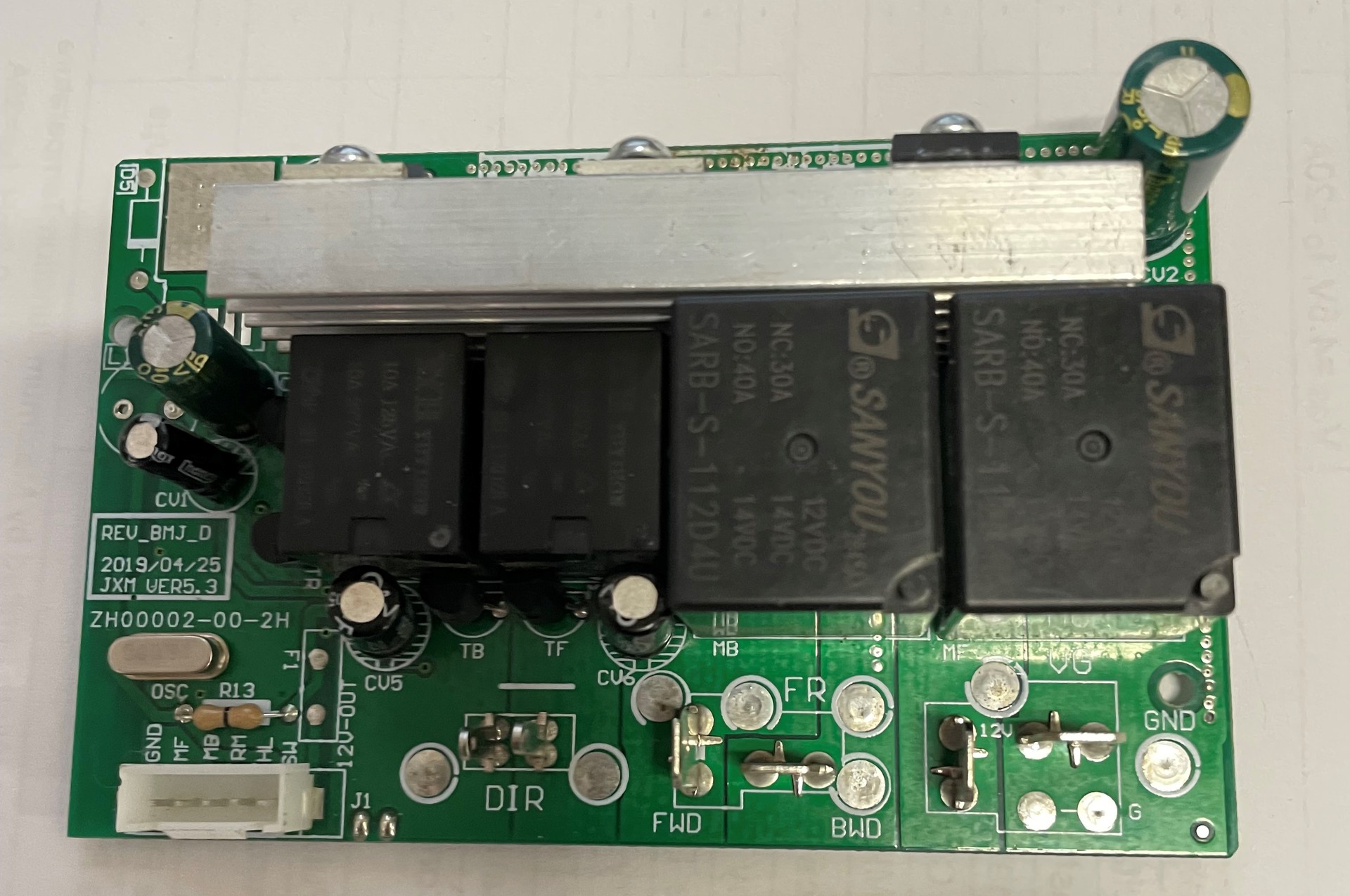

Sikerült a FORD ranger 4X4 kisautó vezérlő javítása. Azért leírom, hátha valakinek segítség lesz... A nagyobb fordulatú és teljesítményű motorok beüzemelése után, tönkrement két FET és az őket meghajtó tranzisztor. Három azonos típusszámú panelt három különböző FET-el szereltek (F20B3J, F2072J és C3003A). A FET helyettesítő IRF2903Z típusú lett, a tranzisztoré MMSS8005-H. Az eredeti motorokkal így jól működik. A következő lépcső a FET nagyobb hűtőfelület és kényszer hűtés (ventilátor) beszerelése, mivel a helyettesítő FET nagyobb teljesítményre képes.
Esetleg az is lehet baj, hogy a nagyobb motorok miatt az akku kicsi és leesik a feszültsége egy olyan szint alá, ami már nem tudja teljesen kinyitni a feteket és elfűtik magukat...
Lehet. Nem mértem feszültséget. Egyébként van egy plusz akku is bekötve, így összesen
24Ah a kapacitás a 12Ah helyett. Persze ettől még használhatták merültebb állapotban. A baj az, hogy nincs a feteknek termikus védelme, majd most kapnak.

A gyermek kisautóját próbálom pofozgatni. Gyárilag 1x6V a kisautó, de ez nagyon gyenge volt. Szereztem rá 2db 6V (2x30W) motort. Elvileg az áramerősséget (2x5A) el kéne bírni a vezérlőnek (max 30A van ráírva). Ha a gyerek benne ül (12kg) és mondjuk fűben megy a kocsi, 5m -enként leáll majd fél per mulva reboot. Bejátsza ez elektronika a felbőgő motorhangot, felkapcsolnak a lámpák és újabb 5m-t meg tudunk tenni, utána se kép se hang fél percig.
Ha a gyerek nem ül benne akkor megy amig le nem merül az akkumlátor. Valószínű mégsem bírja a vezérlő terhelés mellett a dupla motort és túlmelegszik. Arra gondoltam át alakítom 12V -ra, de csak még egy 6V akkut kötnék sorba az előzőhöz (a 6V akkumlátorom is zsír új) és vennék egy 12V vezérlőt. Szerintetek a 6V DC motorok mit szólnának ha 12V -tal hajtanám? Lehet látni Youtube videókon, hogy 12V kisautót 18-24V Li akkumlátorokkal hajtanak, de az nem derül ki, hogy 3 napig bírja csak vagy nem okoz hosszú távon sem gondot. A hozzászólás módosítva: Pé, 11:58
Az akku feszültség a dupla terheléstől beesik, ezért áll le. Dupla motorhoz dupla (tripla ) jó akku dukál..
Kösd sorba a 2db 6V-os motort és már mehet is 12V-ról.
Igen erre gondoltam , 4Ah akkumulátor helyett 12 Ah - st kapott.
