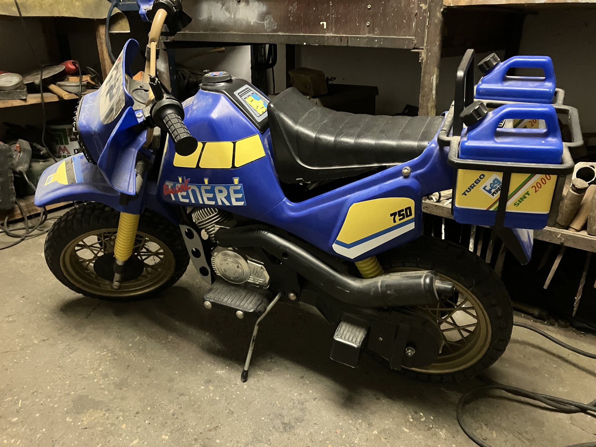

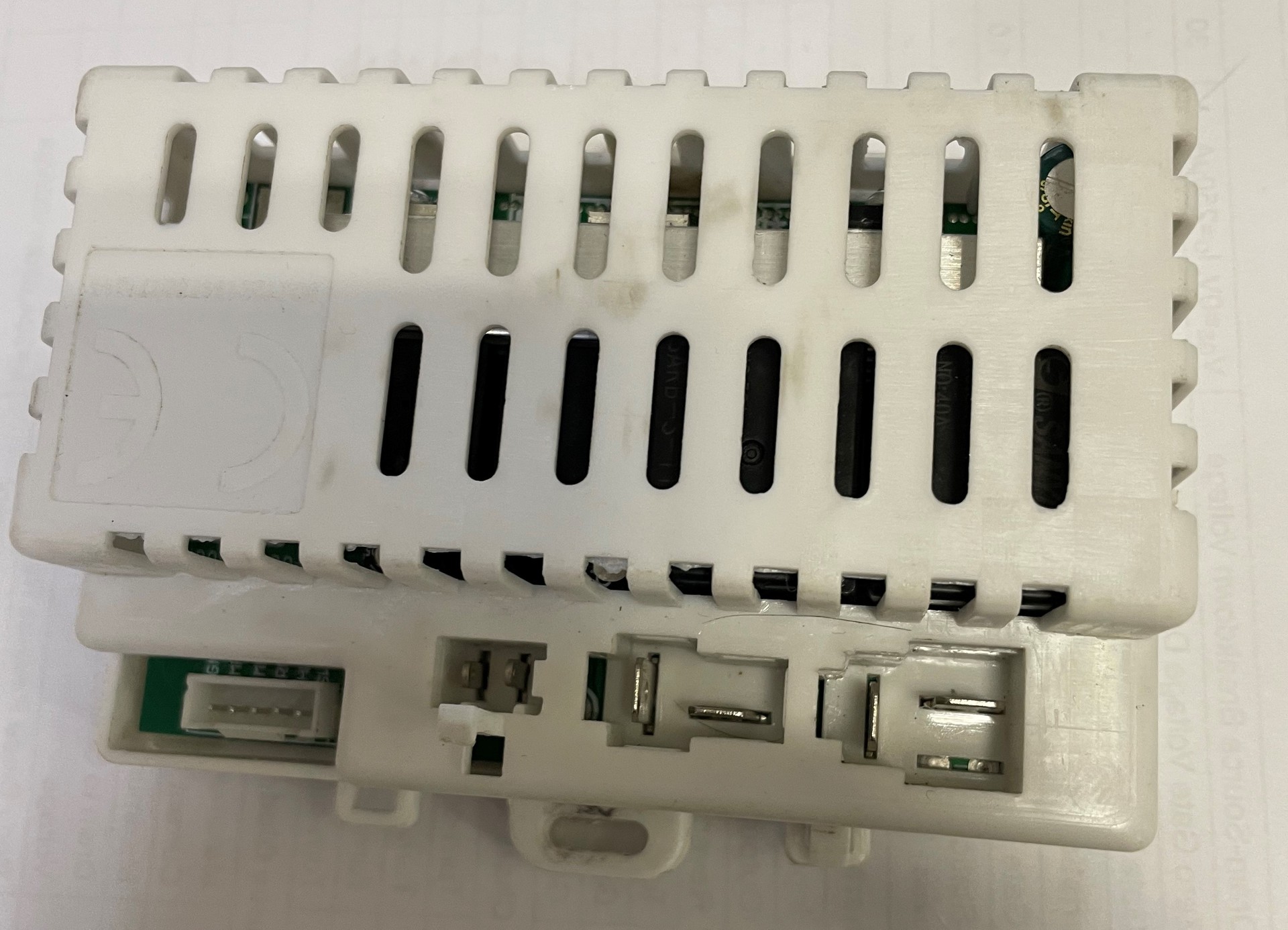

(#) djapor96 hozzászólása Máj 3, 2024 /
A gyermek kisautóját próbálom pofozgatni. Gyárilag 1x6V a kisautó, de ez nagyon gyenge volt. Szereztem rá 2db 6V (2x30W) motort. Elvileg az áramerősséget (2x5A) el kéne bírni a vezérlőnek (max 30A van ráírva). Ha a gyerek benne ül (12kg) és mondjuk fűben megy a kocsi, 5m -enként leáll majd fél per mulva reboot. Bejátsza ez elektronika a felbőgő motorhangot, felkapcsolnak a lámpák és újabb 5m-t meg tudunk tenni, utána se kép se hang fél percig.
Ha a gyerek nem ül benne akkor megy amig le nem merül az akkumlátor.
Valószínű mégsem bírja a vezérlő terhelés mellett a dupla motort és túlmelegszik.
Arra gondoltam át alakítom 12V -ra, de csak még egy 6V akkut kötnék sorba az előzőhöz (a 6V akkumlátorom is zsír új) és vennék egy 12V vezérlőt.
Szerintetek a 6V DC motorok mit szólnának ha 12V -tal hajtanám?
Lehet látni Youtube videókon, hogy 12V kisautót 18-24V Li akkumlátorokkal hajtanak, de az nem derül ki, hogy 3 napig bírja csak vagy nem okoz hosszú távon sem gondot.
A hozzászólás módosítva: Máj 3, 2024

(#) djapor96 válasza djapor96 hozzászólására (») Máj 10, 2024 /
Nah volt időm ma tesztelni. A hőkioldó relé a ludas. Az pont 10A-es,ami terhelés mellett kevés, és ezért old ki.
