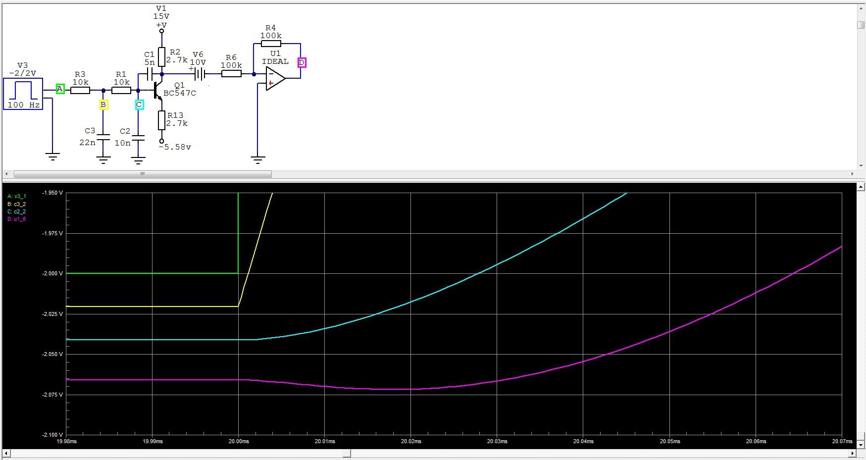

(#) Karesz 50 hozzászólása Kedd, 10:12 /
Kíváncsiságból összehasonlítottam a szimulált és a mért THD értékeket.
Az IRFP240/9140 Ugs feszültségét a gyakorlatban mért értékre növeltem a battériák soros feszültségével. R33 értéke nagyon jó közelítéssel akkora, mint amit a gyakorlatban mértem.
A nyugalmi áram a szimulációban is 75 mA.
A gyakorlatban a teljes híd torzítását mértem, ahol kiesnek a páros harmonikusok... a szimulációban ezek ott vannak mivel félhidat szimulálok. A terhelés ennek megfelelően itt fele a 4.7R-nek.
K3 szimulálva -90 dB, mérve -82 dB
K5 szimulálva -118 dB, mérve -101 dB
A THD(tot) mérve 0.008%, a szimuláció szerint Nocht szűrővel 0.008% (ebben azért van egy kis véletlenszerűség is - akinek van szeme hozzá, látja).
