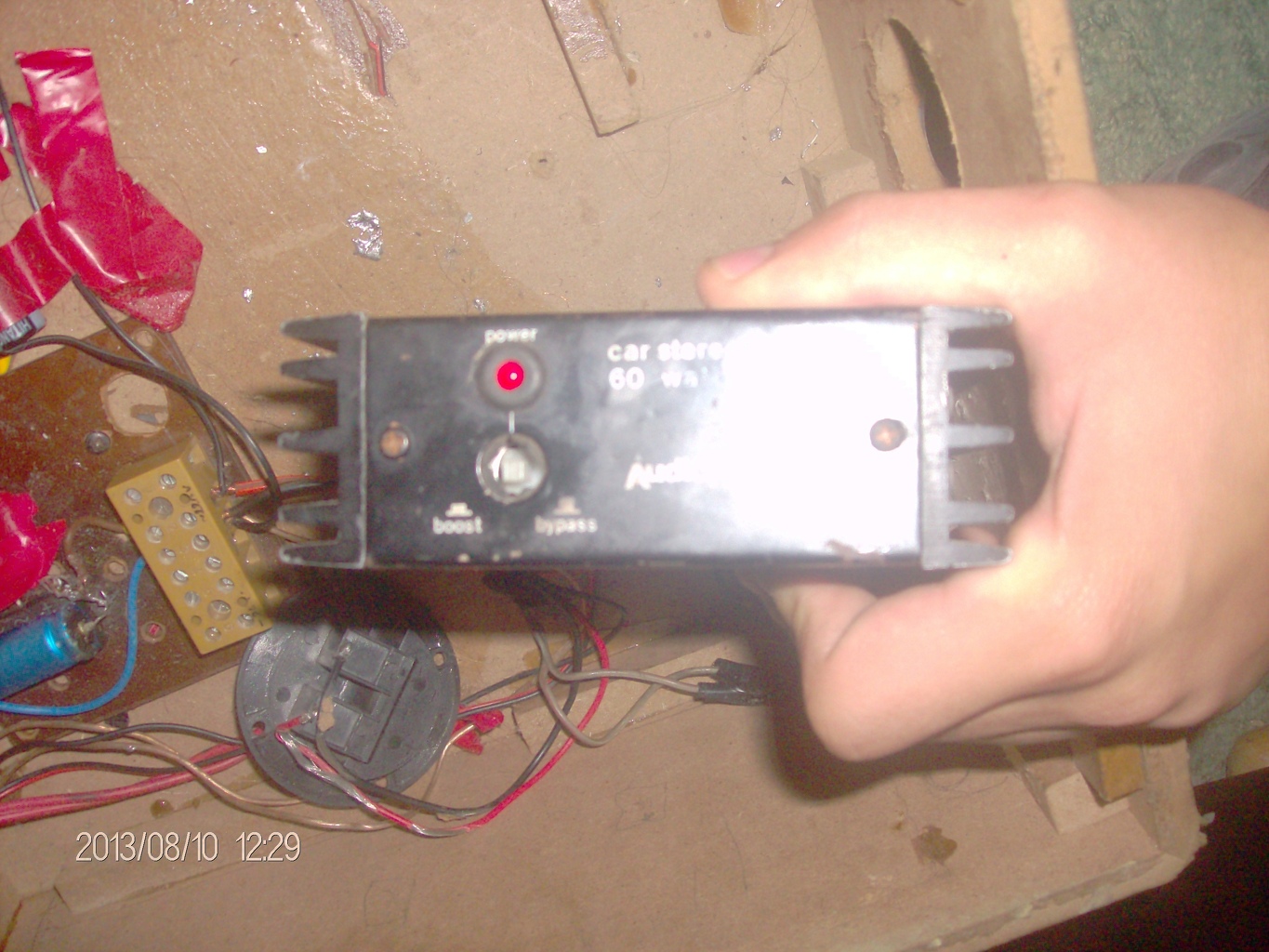

(#) csontom hozzászólása Aug 11, 2013 /
Elég érdekes gondom van. tehát 14V al hajtom meg az erősítőt, egy toroid trafó van egyenirányítva.
A gondom:
Halkan szól. Rá van írva, hogy 60W- de ez max 8.
De érdekesség: Ha kikapcsolom, akkor halkan szól. PC-re kötve használom.
De lehet, hogy ez nem is olyan erősítő, erre az van írva, hogy booster. Megnéztem benne az IC-ket, de olyan régi az erősítő, hogy nem látszik az írás rajta. Annyi van ráírva, hogy 60W 4Ohm.
Az erősítőn van egy ki bekapcs gomb, és egy Standby led.
A hozzászólás módosítva: Aug 11, 2013
Ja, és még valami. Hogyha szól a zene, akkor szépen szól, tehát az erősítőnek nincs baja, de miért nem adja le a 60W-ot?
(#) pinyó39 válasza csontom hozzászólására (») Aug 11, 2013 /
Nincs benne transzverter valószínűleg, de egy (rendes) képpel többet segítenél mint még több hozzászólással.

(#) proba válasza csontom hozzászólására (») Aug 12, 2013 /
Először is a 60W lehet csak vakítás, ha sztereó akkor a két kimenet együtt 60W. más részről a hangszóród sem hiszem, hogy 4 ohmos lehet.
Csak matematikai alapon hídba kötött kimenetekkel ideális esetben táptól tápig vezérelve 4 ohm hangszóróval a max teljesítményed (14.4V/1.41)^2/4 =26W .így a 60W eléggé hihetetlen.

(#) csontom hozzászólása Aug 12, 2013 /
Hát ez van rá írva, de nemsokára töltök fel képet.

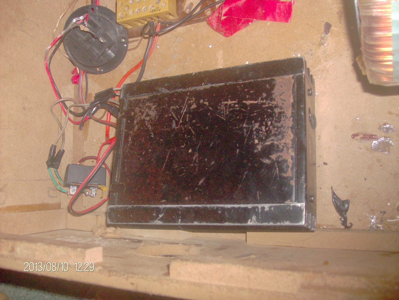

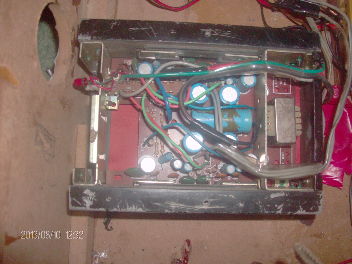

Na, itt vannak képek róla. Kívülről belülről. Tudom nem valami szép, de nem is az a lényeg

(#) kadarist válasza csontom hozzászólására (») Aug 12, 2013 /
Milyen típusúak az IC-k, amik rá vannak fogatva a hűtőbordákra?
(#) Tomi111 válasza csontom hozzászólására (») Aug 12, 2013 /
Ha booster van ráírva, akkor nem vonalbemenete van szerintem, hanem a meglévő végfok után kell kötni, szóval a hangszóró helyére. Azt erösíti. Ha csak vonalbemenetről hajtod, azért halk. A pc-t hangkártyáját nem tudod programból átállítani hangszóró vagy fejhallgató kimenetre? Ne vonalkimenet legyen - ha egyáltalán állítható!
Üdv! Tomi
Ui: Ezért van rajta a boost/bypass feliratú kapcsoló. Boost állásban erösít, bypass állásban csak átengedi az eredeti jelet.
OFF: Én is tomi vagyok
De térjünk a lényegre. AZ IC-re komolyan nincs semmi írva. Vagy lekopott,. vagy nem tudom. Kipróbáltam meglévő jelen is, autós rádióra tettem rá, és nem lett hangosabb. És még torzít is. PC-n viszont nagyon tisztány szól, de nem hhangos. Ez olyan 5-6 watt lehet max... Nem értem.
U.I: A PC Fejhallgató/hangszóró kimenetére tettem( a zöld Jack)
