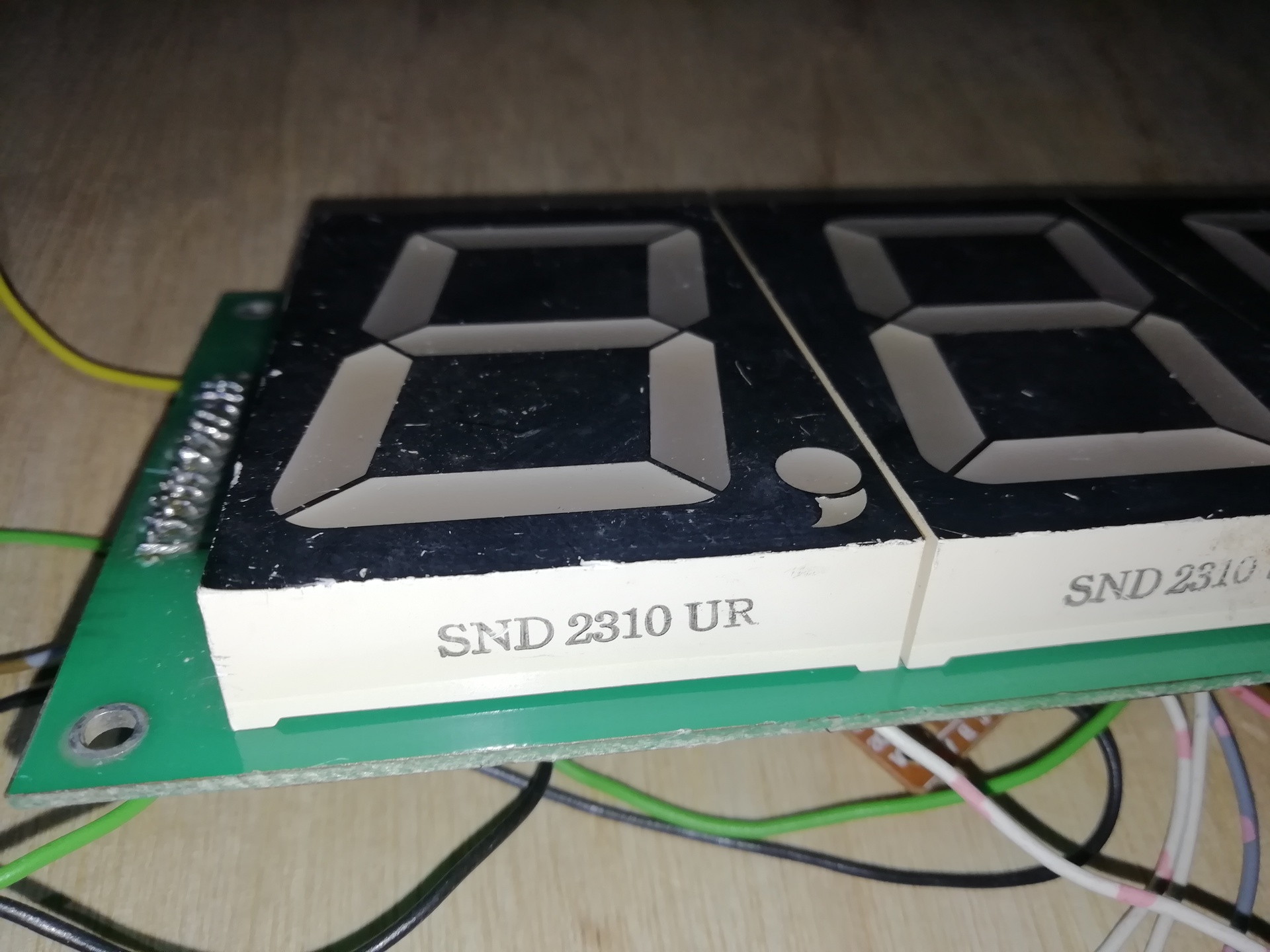

Vannak SND 2310 UR kijelzőim és ezt kéne 3.3V-os MCU-val elinditanom csakhát a kijelzönek KB 6 volt kéne. Ehhez milyen ic-t lehetne használi? 4db 7 szegmenses kijelzőt kéne meghajtani. Vagy van hozzá tranzisztoros kapcsolás? Negativ közös (4pin), a pozitivot kapcsolja.
(#) niedziela válasza Jonni hozzászólására (») Nov 27, 2022 /
(#) Jonni válasza niedziela hozzászólására (») Nov 27, 2022 /
Köszi. Ebből elég nekem 1 db? Vagy modulonként 1?
(#) madzagos válasza Jonni hozzászólására (») Nov 27, 2022 /
Ha multiplexbe hajtod meg akkor 4511+TD62783 kell a szegmenseknek,és ULN2003 kell a közösnek.
(#) Jonni válasza madzagos hozzászólására (») Nov 27, 2022 /
OK . Nem tudom pl arduinoval hogy szokták meghajtani?
szerk ; 3.3V -s az mcu.
A hozzászólás módosítva: Nov 27, 2022
Ez csak a programozási képességeden múlik. Van aki szereti a multiplex meghajtást van aki nem.
Modulonként teszel egyet és azokat külön hajtod meg.
