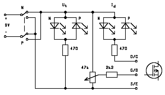

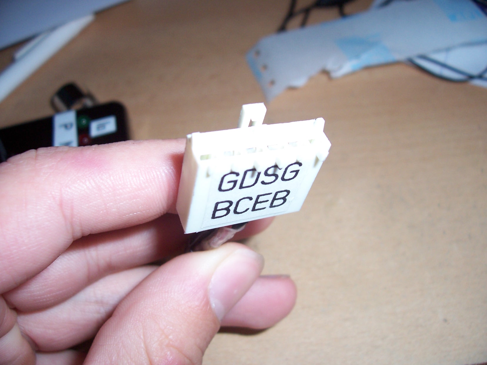

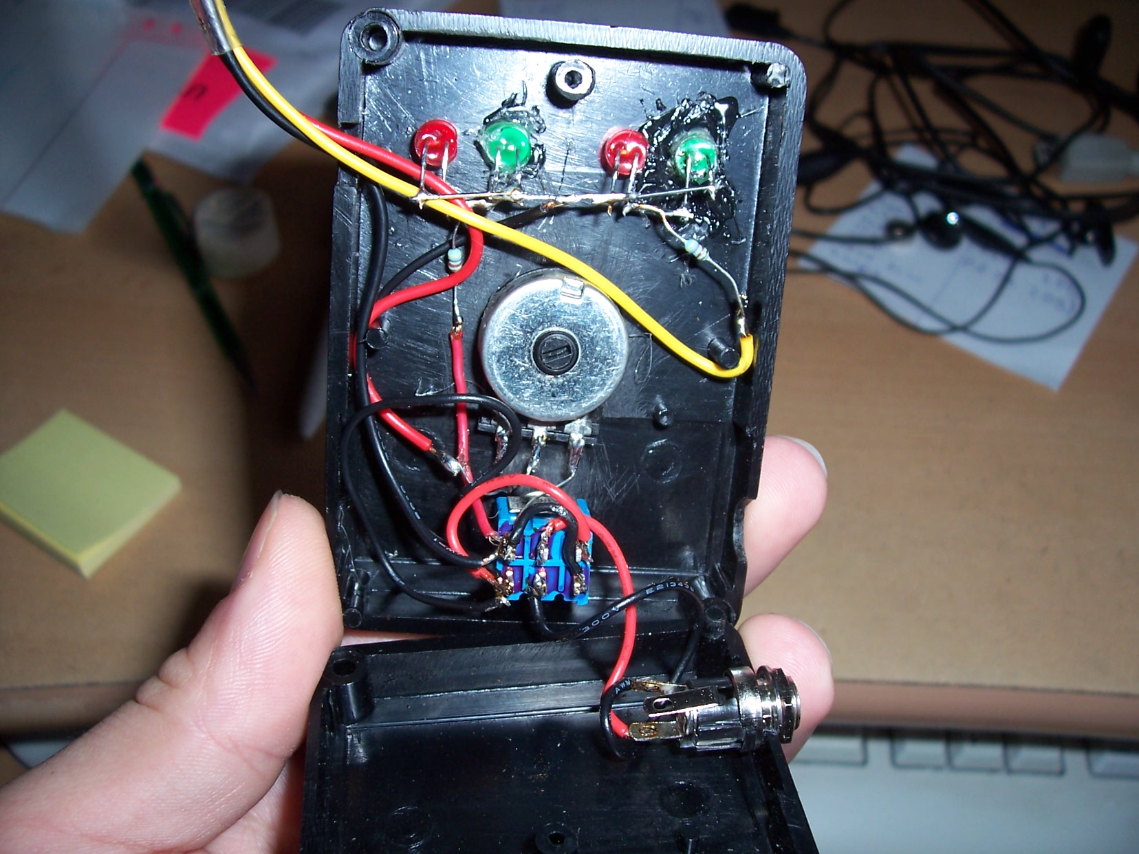

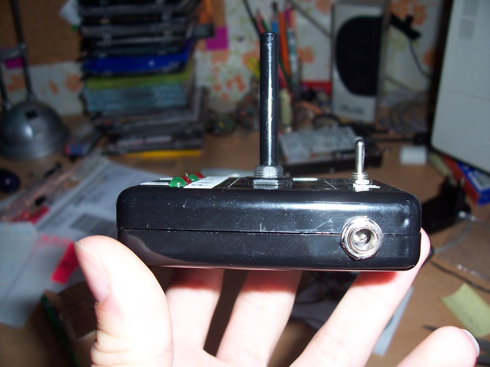

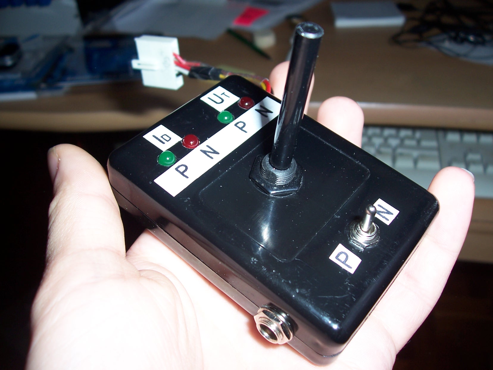

Jó ha van a műhelyedben egy alkatrész teszter is, főleg, ha régi panelekről bontasz, és le szeretnél tesztelni egy-egy FET-et, tranzisztort vagy esetleg diódát...
Képeket és kapcsolást mellékeltem
(#) Master_of_the_web hozzászólása Jan 6, 2007 /
Bocs előző hsz-be már nem fért bele a rajz.
(#) ptesza válasza Master_of_the_web hozzászólására (») Nov 30, 2008 /
Nem rossz , az ilyen uni készülék.
A használata?
Köszi.
(#) Marty McFly válasza Master_of_the_web hozzászólására (») Nov 30, 2008 /
A használata engem is érdekelne! Egész jó!
