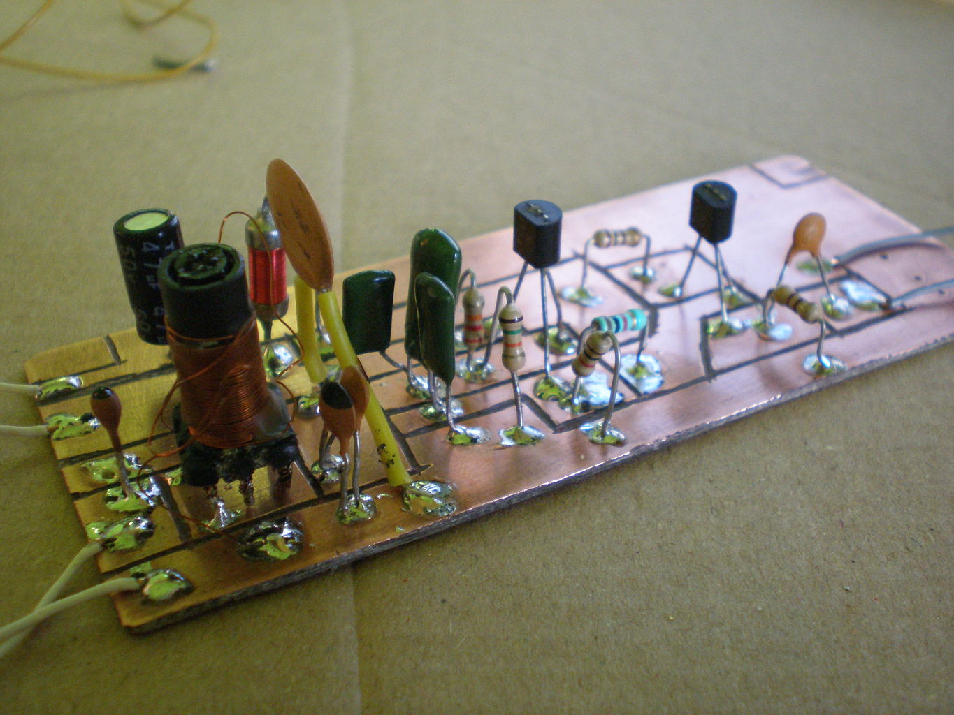

(#) elektroncso hozzászólása Júl 1, 2013 /
Elkészültem a vfo-val. Összehuzaloztam a modulokat, már csak a tápegység hiányzik és már lehet is használni.

(#) elektroncso válasza elektroncso hozzászólására (») Júl 1, 2013 /
Működik a rádió. A szokásos pattogás sípolás és súgás mellett halkan hallottam adást is. Nagyobb előerősítőt kell készítenem mert nagyon halk. Viszont a rádió amint rákapcsoltam a feszültséget rögtön működni kezdett.Egyenlőleg labortápról ment, de hamarosan készül egy táp is és persze be is lesz dobozolva.
Az indikátor kitűnően működik, lehet vele mindent indikálni, a VFO-ra rákapcsolva majdnem elgörbült a mutató.
Antennának egy kb. 47 méter hosszú huzalt használtam, a GND-re pedig rákapcsoltam a földet.

(#) Antennaman válasza elektroncso hozzászólására (») Júl 1, 2013 / 1
ilyen későn értem haza és mi fogad? Beindult rúgásra a kis vevőd! Na ez biztos siker élmény, és a sercegés az éterben a fejhallgatón keresztül egy érdekes világot tapasztalhatsz meg. Napközben leskicceltem egy indikátort, de látom már az is meglett.
Valamint egy jobb , nagyobb szintű két tranzisztoros elválasztó fokozatot a VFO-ba ahol az eredeti rajzon egy 1K ellenállás van a második tranzisztor Bázisa felé annak a fokozatnak a helyére lehet építeni úgy, hogy kijön a kapcsolásból az 1K és a helyére már ennek a fokozatnak a bemeneti csatoló 1nF kondenzátora kerül. De ha odaérsz majd egyszerűbb lesz lerajzolni. Valamint neked is ajánlom, hogy szignál generátor gyanánt építs egy egy tranzisztoros Kristály oszcillátort ami TV-ből kioperált 3579 KHz frekvenciájú és ennek a hatalmas sípolását kell a VFO tekercsének állítgatásával megtalálnod félig kinyitott forgó kondenzátor állásban.!

(#) elektroncso válasza Antennaman hozzászólására (») Júl 1, 2013 /
Bevezettem az antennát a szobámba, beüzemeltem a rádiót, fülhallgatóval szépen hallani az állomásokat, viszont hangolás közben egy érdekes dolgot tapasztaltam: a rádióban ZENE szólt, szerintem ez nem normális, a rádió nincs még behangolva szóval lehet hogy nem a 80 méteres sávban voltam éppen, de akkor is furcsa.

(#) Kera_Will válasza elektroncso hozzászólására (») Júl 1, 2013 / 1
Ez normális lehet mert a felsö frekin 7 megáról a broadcoast adok simán megjelenhetnek .
Esetleg a középhullámu közeli adók is betévedhetnek .. Arádiod bemenetére.
De ha jobban sikerül az oszci frekijét sejteni akkor már könyebb lesz hangolni a bemenö köröketis
(#) pucuka válasza elektroncso hozzászólására (») Júl 1, 2013 / 1
Nem furcsa. A vevőd szelektivitását a bemeneti sávszűrő adja. Ha ennek a sávon kívüli csillapítása nem megfelelő, hallhatsz más állomásokat is. Ha a VFO jele nem tiszta színusz, (általában ez soha nem fordul elő, a színusz jelnek többé kevésbé mindig van torzítása) ezért a VFO jelében jelen vannak a harmonikusok. A keverő pedig a harmonikus frekvencián is lekeveri a vett jeleket a hangfrekvenciás sávba. Ha a bemeneti sávszűrő nem ad ezekre a frekvenciákra kellő csillapítást, más adókat is hallani fogsz. Történetesen a 7 MHz -es amatőr sáv mellett műsorszóró sáv van, ahol a sokkal nagyobb teljesítményű műsorszóró adók nagyobb térerősséget is keltenek.
Teljesen helytálló dolgokat tanácsoltak az előttem "szóló" társak. Annyit fűzök hozzá, hogy a nem kívánt behallás megszűnik ha a paneleken megszünteted azokat a hosszú összekötő jel vezetékeket és árnyékolt vezetéken menneket alkalmazol A VFO-t egy vas konzerves dobozba helyezed, hogy az se szedjen össze mindenféle brummot és zavart, valamint az antenna sem hangolt csak egy hosszú illesztetlen nem rezonáns drót. lehet, hogy a tápegységen az-az a hálózatról is jöhet zavar, ha van akkud arról is próbáld ki! A keverőben talán nem is a ferritgyűrű hanem a diódák különböző tulajdonsága is okoz bekeveredést.
A kvarcot használhatod freki saccolásra is némi trükkel.
Passzivan csak 1 kis néhány(4-5) menetes 10-20 mm átmérőjű csatoló tekercset kell vele párhuzamosan kötni a kvarc kivezetéseire. Ez lehet bármilyen merevebb huzaldarab.
A bemeneti szűrőkhöz teszed a csatoló tekercset.
Tengelyeik helyzete egymással párhuzamos legyen.
Külső antennát nem is kell beledugni.
Amikor az oszcillátorodat hangolod finoman akkor kell 1 kattanás szerűt hallanod.
Előtte utána pedig sustorog és ez a sustorgásban lesz egy éles kattanás némulás szerű.
Ekkor találtad meg a kvarcod frekvenciáját.Így már sejthető a vételi tartományod.
Ha pedig aktív oszcillátort építesz kvarcoddal akkor pedig addig tekered az oszcillátor kondiját amíg nem hallasz éles fütyöt.Külön elemről járasd ezt a kvarc oszcillátort mert így elkekrülhető a tápvezetékeken történő zavar bejutása.
Amikor lekapcsolod az kvarcoszcillátorod tápját akkor el kell hallgatnia így győződhetsz meg ténylegesen arról, hogy a te saját kvarc oszcillátorodat találtad meg.Ha ütemesen kapcsolgatod akkor akár morzézni is tudsz vele.
Elég csak mellé raknod a vevő panelhez nem kell a bemenetre kötni.
Csak 20 30 cm hosszú darab vezetéket kössél a kvarc oszcillátor kimenetére mint "antenna"
Legpontosabb akkor leszel a kvarc frekvenciáján ha füttymélypontot sikerül érzékelned.
Ekkor csak néhány*10 Hz különbség adódik a 2 oszcillátor közt.
Előszőr magas fütty és kezd mélyülni majd újra magasodik.
A 2 magashang közt lévő fütymélypont az igazi pontos frekvenciája a helyi oszcillátorodnak.
Mindez a szinkrodin vevő elvi működéséből adódik.
