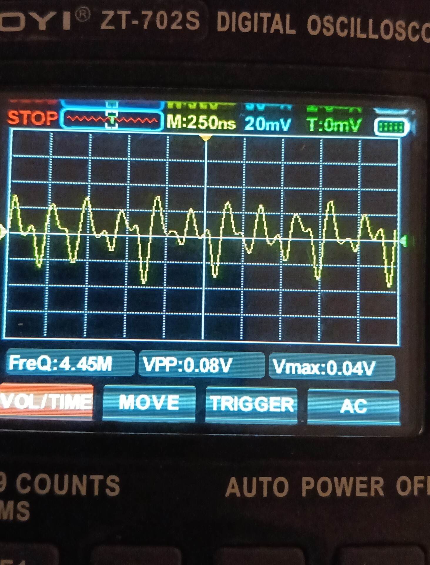

(#) sany hozzászólása Dec 8, 2025 /
Egy kis haladás
Egy kicsit haladtam a Pong TV játékkal.
Visszaforrasztottam az alkatrészeket a panelra. A tárcsa kerámia kondikat mindent ellenőriztem, ahol gyanúsak voltak ott kicseréltem őket. Két ellenállást találtam, amin szakadást mutatott az ellenőrző műszer. Igaz ez a pisztoly elektronikai részében volt. Minden IC új, kivéve az AY-3-8500-ast. Addig jutottam el, hogy a AY IC 17. lábára menő bemeneti órajel megvan, ami 2MHz. Legalább is a műszer szerint. A PAL dekóder segédfrekvencia órajele is működik, igaz a képen még 4,29 MHz szerepel, de sikerült aztán beállítanom 4,433 MHz-re. A potméter kontrollereket bekötöttem.
Ez eddig szép is lenne.
Azonban a kis TV-em nem találom a egyik frekvencia sávon sem a képét. Mind a három frekvencia sávban megpróbáltam megkeresni UHF, VLF és VHF-en is. A kis TV kézi tuneres, VHF sávon találok függőleges vonalakat, nagyon zavarosan. Ha kikapcsolom a TV játékot ezek eltűnnek. Gondolom ott lenne valami, de még nincs.
A tápfeszültséget sikerült stabilizálni, pontosan 6,23 V. A stabilizátor üzemben működő tranzisztor bázis ellenállása 1 kΩ. A Zener-dióda ZPD 6,8 V-os típusú. Lehet ezt így kevés?
