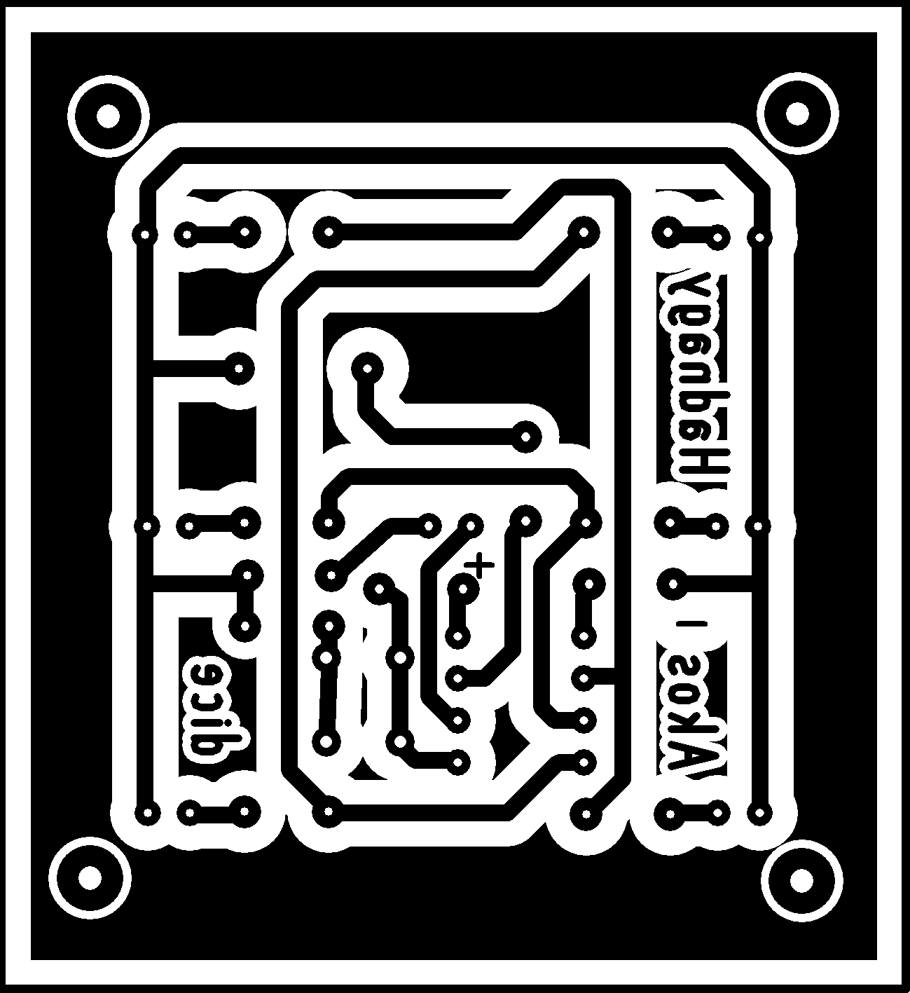

Megépítettem vicsys kapcsolását (Dobókocka ), de valamiért nem működik. Az lenne a kérdésem hogy a tápot hova kell bekötni? A nyák terven van egy + - felirat, de ott plusz furat nincs. Ezért alulról forrasztottam még a pluszjelzéshez egy plusz kábelt meg a mínuszhoz is egyet. De amúgy az sem világos hogy (szerintem) a led csiszolt, lapos fele a negatív, és a nyákon a pozitív felébe megy a negatív. Lehet akkor hogy a led-eket kellene megfordítanom? A Picben a program jó, azzal nincs gond, az tesztelve volt.
(#) pepe091 válasza pepe091 hozzászólására (») Nov 29, 2011 /
Na meglett a bűnös, most már működik. Jól gondoltam, a LED-eket kellett megfordítani, mert a beültetési rajzon rosszul vannak, mert ott a pozitív felükre megy a negatív.
Azért köszönöm vicsys-nek a nyák tervet és az inspirációt

(#) maria hozzászólása Okt 5, 2013 /
Lattam ezt a nyak rajzot nyak es ez hany cm ???
(#) kaqkk válasza maria hozzászólására (») Okt 5, 2013 /
Nyomtasd ki és megtudod ...
Kinyomtatam csak le akkarom ellenorizni nem tudsz elkuldeni hogy hany cm???
(#) vicsys válasza maria hozzászólására (») Okt 5, 2013 /
Ez a mérethelyes: Bővebben: Link (Ott van a cikkben, furcsállom, hogy nem vetted észre, ha végigolvastad...)
(#) maria válasza vicsys hozzászólására (») Okt 5, 2013 /
koszi szepen
Az ellenőrzéshez fogj egy 8 lábú ic-t és tedd a tervre ha passzolnak a lábai a forrszemekhez jól dolgoztál (de odafigyelhetnél a helyesírásra , kín olvasni amit írsz!)
(#) vicsys válasza (Felhasználó 15355) hozzászólására (») Okt 5, 2013 /
Ja, tényleg! Olyan hasonló volt a tervemhez...
maria!
Nem jó amit linkeltem! Bocsi a keveredésért!
