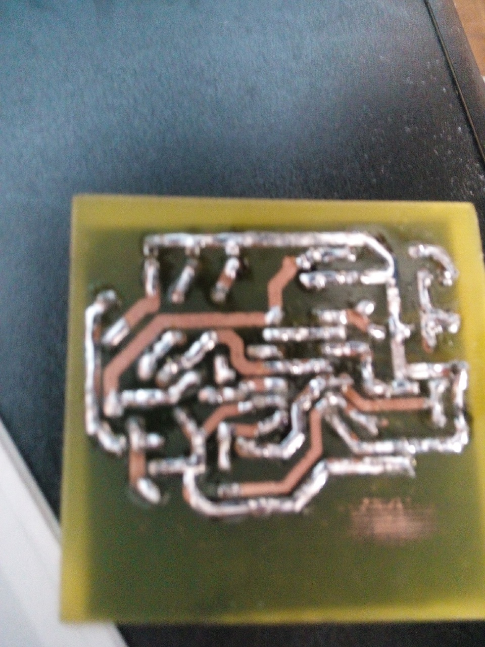

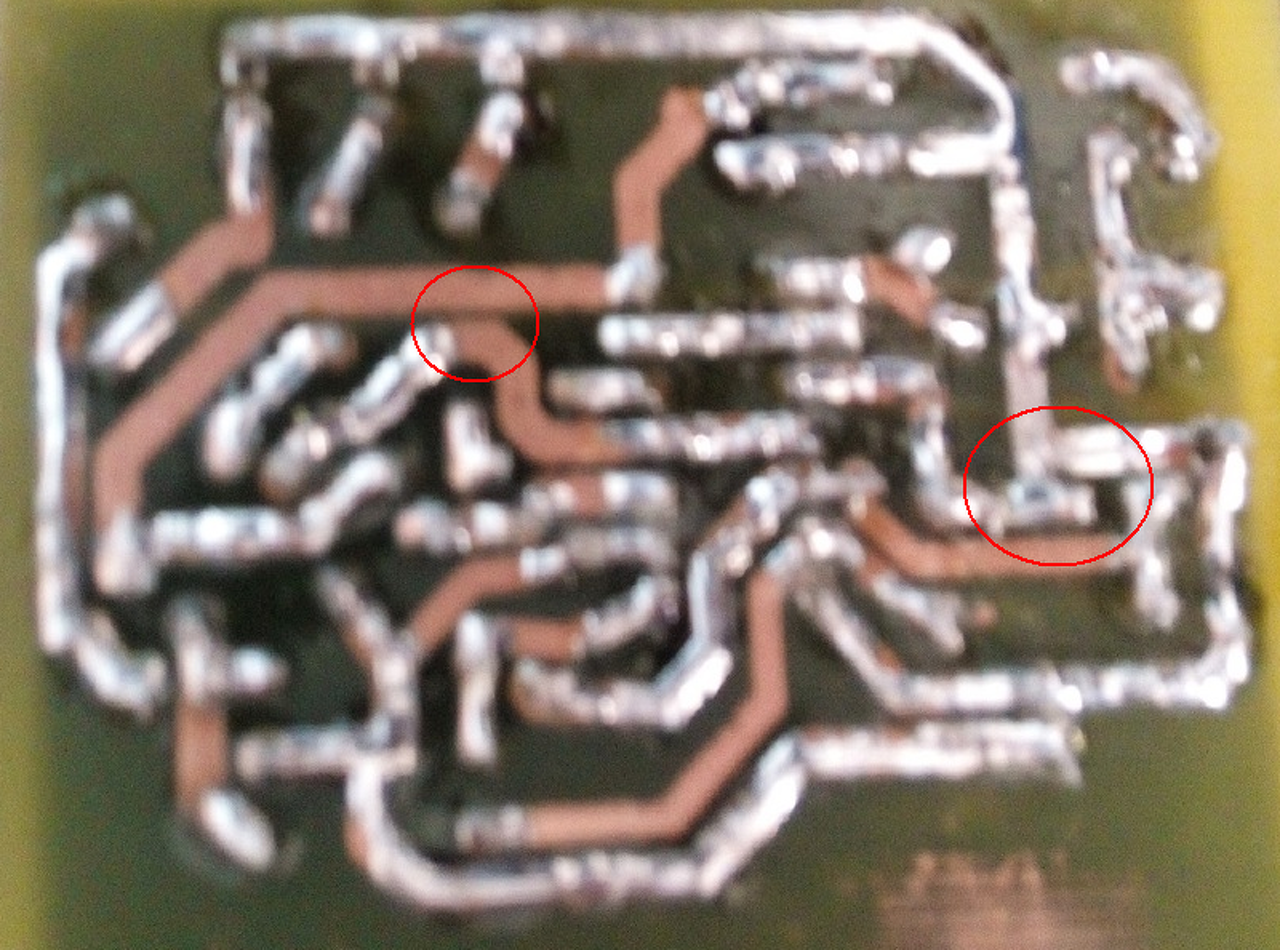

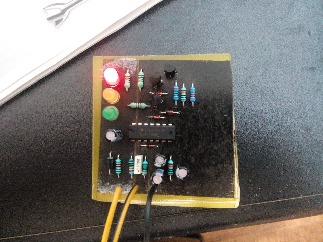

(#) malak válasza proli007 hozzászólására (») Márc 15, 2017 /
Megépitettem a rajzod alapján mellékelem is a képeket plusz egy videot.
Nem igazán ugy mukodik ahogy kéne,mert nem akar a sárgárol átváltani zoldre hanem csak ott áll.
Videó a múkodésrol
(#) proli007 válasza malak hozzászólására (») Márc 15, 2017 /
Hello! Valahol az U1b és az U1e inverternél lesz a hiba. Mérni kell..
- Ha az MG nem kap feszültséget, akkor a 3-as láb alacsony feszültségen van, a 4 és 11 magasan és a 10-es láb szintén alacsonyan.
- Ha rákapcsolod az MG-re a tápot, akkor a C2 el kezd feltöltődni az R3-on keresztül.
- Ha a C2 elérte a felső küszöbfeszültséget (3-as láb), akkor a 4-es láb hirtelen alacsonyra vált. A 10-es láb pedig magas szintre.
Mivel nálad a piros állandóan ég, a 4-es láb várhatóan állandó magas szinten van. Tehát vagy a C2 nem töltődik fel, vagy is zárlat van a 3-as láb és a GND között (esetleg a kondi szivárog). Vagy a 4-11-es láb zárlatos a + táp felé. A nyák olyan homályos, hogy azon látni semmit nem lehet.
A hozzászólás módosítva: Márc 15, 2017
Köszönöm válaszod ,sajnos a kép eredetiben nem homályos de neagyobb mint 2 mega,megnézem a bekarikázott részeket......
(#) malak válasza proli007 hozzászólására (») Márc 16, 2017 /
Köszönöm valoban a c2 volt zárlatban mert osszefolyt a cin.
Most megint feltöltök egy videot hogy ennek igy kell mukodnie vagy pedig még van hiba máshol is....Javitott mgn
(#) proli007 válasza malak hozzászólására (») Márc 16, 2017 /
Hello! Nézd át a panelt tüzetesen, mert itt még mindig hiba van. A Led-eknek teljesen határozottan kell felvillanniuk. És a sárgának többször kell villanni, mire a piros a zöldre (vagy vissza) vált. És esetleg tisztítsd meg is a panel sávközeit, mert lehet "áthallás" van.
A piros-zöldnek kb. 5..6 másodperc alatt kellene váltani, míg a sárga kb. másodpercenként kel felvillanjon..
