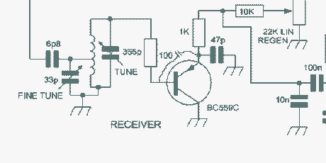

![]() Korábban fórumtársunk felvette a BBC LW-n való vételét 198 kHz-en. Egy kicsit utána néztem dolgoknak. Tudom kompromisszummal kell kezelni a vételt, de hátha sikerülne. ![]() A netet hosszú ideig bújva találtam egy amerikai újságban egy vevő kapcsolást, ami 200 kHz-en (1500 m) dolgozik LW-n. Arra gondoltam, hogy ezt a kapcsolást meg próbálomnám megépíteni, aztán majd kiderül... A kapcsolás elég régi 1977-ben megjelent újságban van. Az újságot itt pdf-ben megtalálhatjátok, a cikk az 51. oldalon van angol nyelven. A kapcsolási rajzot kivágtam. Ebbe kellene majd az IF tekercs. A kritikus alkatrész az 500 pF trimmer kondi, és a 3.3 pF -os csatoló kondi. De próba szerencse alapon megpróbálnám. ![]() A hozzászólás módosítva: Jún 25, 2024
Egyenes vevo 2 hangolt korrel.
Hmm az keves lesz szerintem. Long wire se artana lazan csatolva a ferrittel.
Elírás a C7, biztos nem 3,3pF, hanem 3,3uF.
Köszi! Elkerülte a figyelmem az a plusz jel. Mostmár én is látom.
