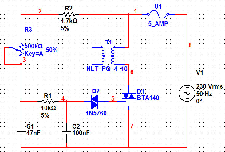

(#) hapro hozzászólása Nov 30, 2007 /
elkészítettem a pírographot, egy kb 100W-os trafóból, meg egy 500W-os halogén izzó triacos fényerőszabályzójából. Működik, csak nem úgy ahogy szeretném. A hőfokot nem tudom szabályozni precízen, mert vagy izzik a 0,6 és a 0,8-as kanthal huzal is, vagy nem elég meleg, sőt majdnem hideg. Viszont amikor már beizzi, akkor azt tudom szabályozni, hoyg világítson vagy csak "kicsit" izzon. Tehát azt gondolom ez a hőfokszabályzó nem váltotta be a hozzá fűzött reményeket. Nem rajzoltam le a kapcsolását, de van benne egy triac egy diac egy induktivitás, egy poti talán egy két ellenállás, és egy két kondi, de ha nagyon szeretnétek lerajzolom a nyákról a kapcsolást.
Kérdésem-kérésem az, hogy tegyetek fel egy egyszerű kapcsolást amivel a trafó primer oldalán precízen megoldhatom a kanthal huzal hőfokszabályzását.
köszönöm.

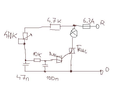

(#) lali válasza hapro hozzászólására (») Jan 26, 2008 /
szevasztok:Én is hasonló cipőben járok,fába szeretnék mintát égetni,de nem tudom szabályozni a 230v-ot,nekem ugyvan megoldva,hogy van egy 500w-os trafó azon van egy 5menetes laposréz vezeték ez 2v-ot ad,de a minták nagysága miatt ,hoszabb rövidebb acéldrotok kellenek,ugyanis azt használok,igy hol erős hol gyenge, nagyon örülnék ha valaki tudna egy aránylag egyzerű 230-as szabályozót,vagy annak a rajzát,segitségeteket köszönöm lali :confused
(#) dcsabi válasza lali hozzászólására (») Jan 26, 2008 /
Nem találtam jobb formátumot, lerajzoltam gyorsan egyet.
Nagyon egyszerű de olyan jó...! Az égő helyére kötöd a trafó primer tekercsét. Tric-ot használhatsz pl bta 25/600,
vagy bta 40/600 ezek mindent kibirnak, minimális hűtés kell, vagy nem is kell, és a tok el van szigetelve, ez nagyon fontos a biztonsághoz. Használhatsz kisebb triacot is, de 4-500ft-ot pluszt megér a biztonság.
(#) hapro válasza dcsabi hozzászólására (») Jan 26, 2008 /
ezek szerint erről lenne szó?

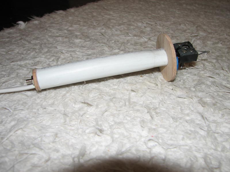

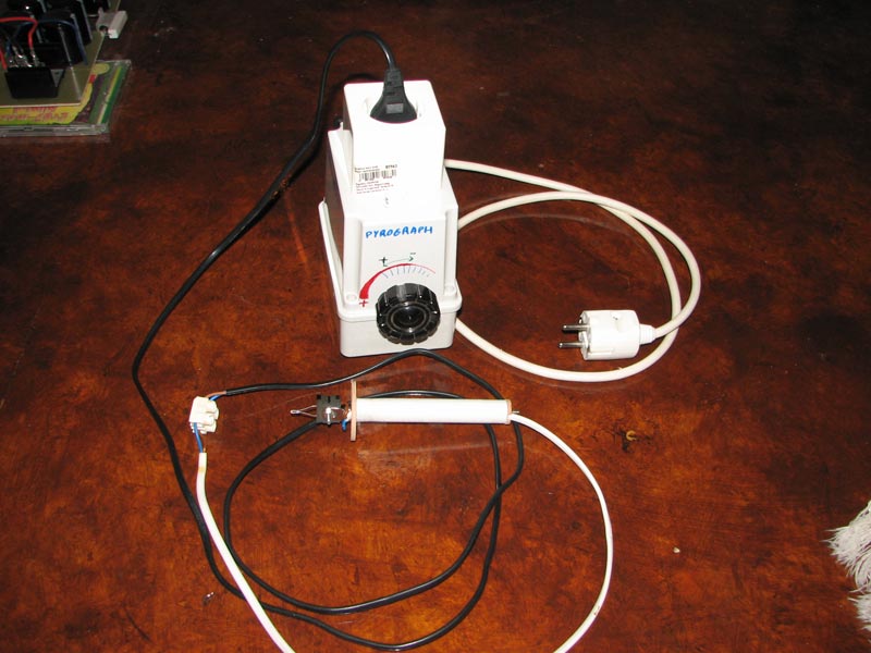

(#) hapro hozzászólása Ápr 9, 2008 /
A következő kérdésem van:
Építettem egy pyrographot (faégetőt) egy 230/10Voltos trafóról működtetem, aminek csak egy 10V-os kivezetése van.
A primer oldalt egy triakos szabályzóval szabályzom, amit kicsit feljebb láthattok is.
Szeretnék a dobozra építeni egy ventillátort, ami 12V-ról megy, de nekem elég lenne ha csak 5V egyen jutna rá.
Első körben próbáltam a 230V-ról ellenállás, majd dióda és kondi sorba kötésével. Ez jó is lett volna, de brutálisan melegedett az ellenállásom, pedig 2Db 4,7Kohm 16W-ost kötöttem párhuzamosan.
Maga a kérdés az, hoyg erről a triakos szabályzóról valahogy vagy valamennyi alkatrész beépítésévl lehet-e a ventillátort működtetnem, mert a 10V szekunderről egyenirányítás után nem volt hajlandó menni a ventillátor.
köszi.
üdv.:
Zoli
(#) hapro válasza hapro hozzászólására (») Ápr 9, 2008 /
Sikerült találnom nagyonkis méretű trafót, amiből pont a megfelelő fesz jön ki, és ami még épp befér a dobozba a nagy trafó és a triacos szabályzó mellé. Teszek is fel képet róla milyen lett. Még a bekapcsoló bomb és a egy led hiányzik róla, de most már nem volt kedvem berakni, majd ha lesz kedvem, majd akkor...
üdv.:
Zoli
(#) kaqkk válasza hapro hozzászólására (») Ápr 9, 2008 /
Szerintem tegyél a dobozba még egy nyáktrafót és arról hajtsd meg a ventit , a 10voltos szekunderről azért nem
hajlandó elindulni mert az rövidzárban van (a kantal huzaltól) és emiatt leesik a feszültség.Max 2-3 volt lehet
