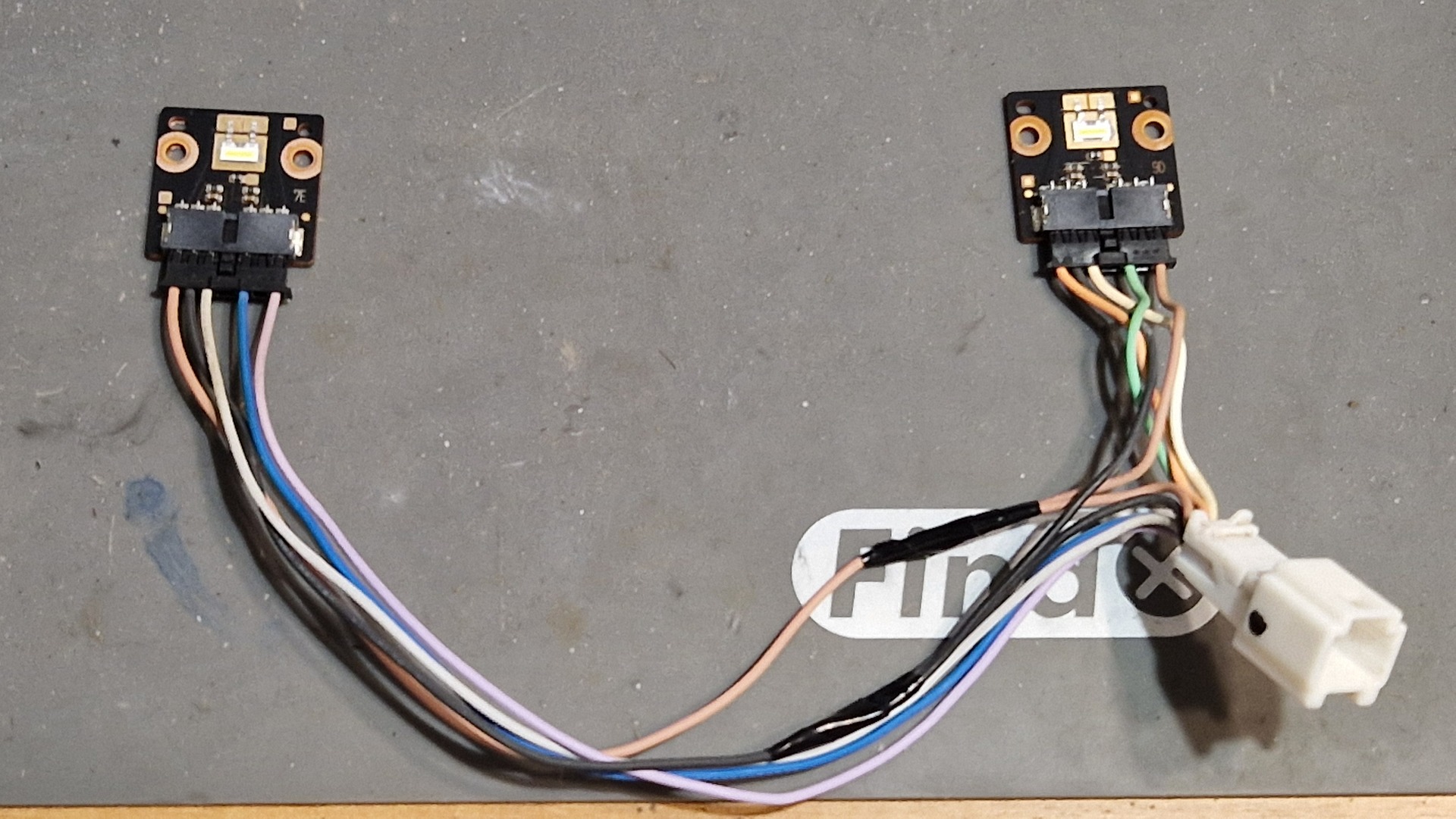

(#) Pixi válasza Pixi hozzászólására (») Jan 10, 2025 /
Hozzám került egy Nissan Leaf Gen2 LEDes fényszóró belseje. A képen làtható LEDek vannak benne, de ezekről nem talàltam semmit, és labor tàppal sem tudom egy villanáson kívül több működésre bírni.
Esetleg valakinek lenne ötlete, hogy lehet ezt működésre bírni a gyàri meghajtón kívül?

(#) bbalazs_ válasza Pixi hozzászólására (») Jan 12, 2025 /
Van-e valami a hátoldalon?
A búrában (ellendarab) nincs valami pöcök vagy érintkező, hogy anélkül ne működjön?
Mert ránézésre sima 5db sorba kapcsoltnak nézem, 15V-ra el kellene indulnia a lábakra direktben adott DC alapján.
(#) Pixi válasza bbalazs_ hozzászólására (») Jan 15, 2025 /
Most nincs kéznél, de úgy emlékszem nincs rajt semmi. A hűtő borda sehova nem kapcsolódik, csak ezek a lábak vannak rajt. Ami fura, hogy a távolsági meg a tompított sorba van kötve. Nemigen értem a működését. De majd kibontom a kábeleket, hogy lássam mi hova megy pontosan. Érdekes megoldás az biztos.
(#) Pixi válasza bbalazs_ hozzászólására (») Jan 16, 2025 /
Kibontottam a kábeleket, és meglepődve làttam, hogy a barba elàgazik, ès a bal leden a negívra, jobb leden a pozitívra megy. Ha ezt hogy oldották meg a japók? A bal a refi a jobb a tompított.
(#) bbalazs_ válasza Pixi hozzászólására (») Jan 17, 2025 /
Én beírtam hogy Nissan leaf headlight connector pinout, elég sok találatot adott, nyilván más cuccok is ott vannak, de talán jó kiindulásnak, nemigen szoktak eltérni az új modelleknél a bevált sémáktól.
(#) Pixi válasza bbalazs_ hozzászólására (») Jan 19, 2025 /
A fehér csati a lámpán belül van, és a LED driverre csatlakozik. Maga a lámpa csatlakozó más mint ez. Driverem sajnos nincs.
