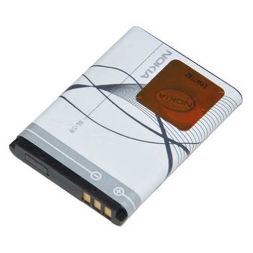

Az akku 3,7V 75mAh (és van rajta 2 darab hat lábú "IC" az mire való, a ki vagy a bemeneti feszültséget stabilizálják?) Vele párhuzamosan kötöttem egy 3,7V 890mAh -ás telefon akkut, de meg sem nyikkant. Vagy csak akkor fog beindulni, ha lekötöm a sajátját? Használhatnám (apró átalakítással) telefon akkuval is, csak azt kellene tudnom, hogy az MP4-en keresztül tölthetem-e vagy telefonba visszahelyezve töltsem? ( Mivel lehet, hogy szükséges lenne az előbb említett, képen is látható 2 "IC"-re vagy az csak a 75mAh -ás csoda specializációja?) Illetve a telefon akku-n 3 érintkező van, az egyik "+" a másik 2 pedig "-". Itt a kettő kőzül mindegy, hogy melyik "-"ra kötöm rá?
A régit kiveheted nyugodtan az a pici elektronikáva együtt, mivel az a töltésszabályozo
![]() A belinkelt nokia akkuba is van olyan (ha érdekel lehuzod azt a szürke lapot a nokia genuine ragasztoval, és meglátod) kis elektronika. Az eredeti cella eléggé pupos, vagyis 70% hogy halott.

Azt az akut már ne használd. Annak annyi. Nekem is hasonló volt, sikeresen púpos lett, is kinyílt az mp oldala. Majd kifolyt... Én az egyik licitálós oldalon vettem egy hasonlót, törött kijelzővel, kicseréltem az aksit, jó lett. Szerintem a Nokia aksi is jó, ha befér.
