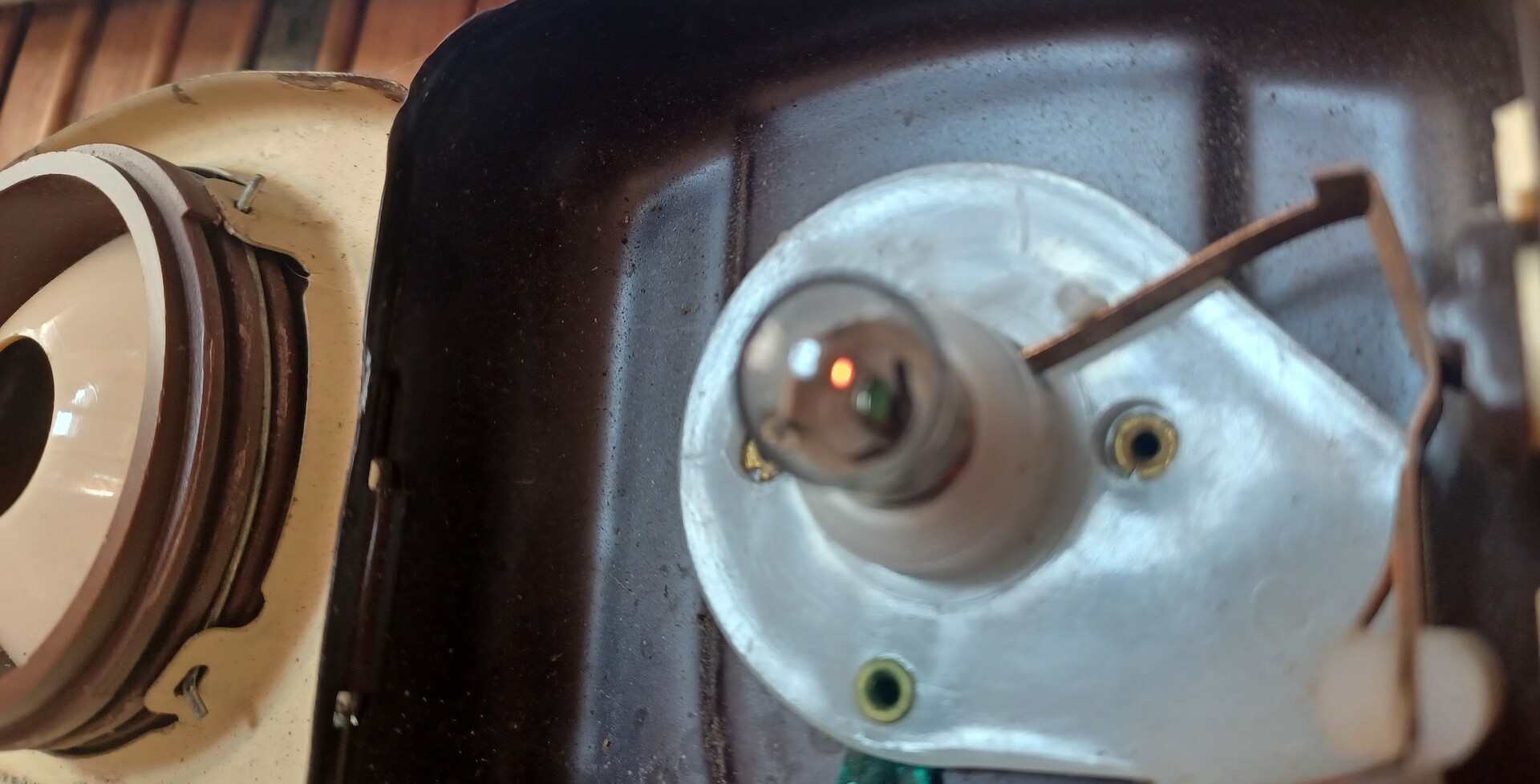

(#) proli007 válasza Pali79 hozzászólására (») Júl 15, 2020 /
Miért kellene az kisütő izzó feszültségét az aksihoz illeszteni? Ha nagyobb, már is megfelelő..
Fogalmam sincs milyen aksi lehet az, ami két tagból áll, és 9,6V-ot ad. Így a lekapcsolási feszültséget sem lehet megmondani. De ezzel az áramkörrel megoldhatod. Az izzó gépkocsiba való, ilyen fajtát javaslok, mindenhol kapható (hentesnél nem). A lekapcsolási feszültséget pedig a zénerrel állíthatod be. Kb. zéner+0,6V lesz az értéke. A kisütés a nyomógombbal indítható, magától áll le és ez után nem fogyaszt semmit. Ha ez egy 8 cellás NiMh lenne, akkor 6.8V,,7.5-os BZX55-ös zéner kell bele.
Kb. 400mA lesz a kisütőáram.
A kapcsolási és a beültetési rajz törölve, mert hibás volt.
Itt a helyes.
