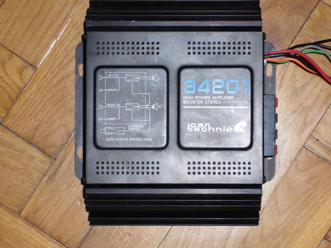

(#) roland8lsm hozzászólása Feb 25, 2007 /

(#) dB_Thunder válasza roland8lsm hozzászólására (») Feb 25, 2007 /
piros +12 V
narancs: bekapcsoló
Fekete: GND azaz a test
a másik 2*2 a nagyjelú jel bemenet, közvetlenül a hanszórókra lehessen kötni, feketék a minuszra, zöld,szürke a pozitívra...

(#) roland8lsm válasza dB_Thunder hozzászólására (») Feb 25, 2007 /
nagyon köszönöm a gyors segítséget. Valaki esetleg még nem tudná megmondani a teljesítényét, google-ban nem találtam és a gyártó oldalán sem...
köszi.

(#) dbase válasza roland8lsm hozzászólására (») Márc 10, 2007 /
Szerintem max 2*40w ahogy ismeem ezeketa régi készülékekeket.De ez a tuti 40w nem a 12v bol létrehozott.Ezekben szokott lenni tápemeleő de még a kezdetleges tranzisztoros alacsonyabb frekis.
Szedd szét írd be a tranyók típusát akkro könyebben meglehet mondani, h menyit szol.
Hidalni eredetileg nem lehet ezeket mert 4ohmos erősítők, max elé kell tenni egy fázis fordítót és elviseli a 8 ohmos hangszorot hídba.
(#) roland8lsm hozzászólása Márc 11, 2007 /
Sziasztok! A szétszedés már megvolt, mivel rossz volt, de már jó. A tranyók tipusai: 2db D1047 és 2db B817. rakok fel majd fényképet is a belsejéről is.
