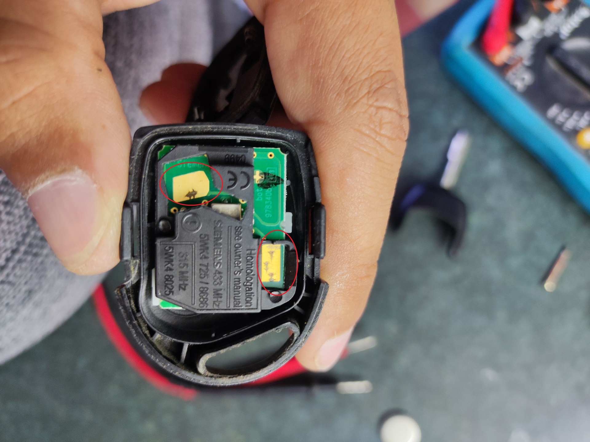

(#) Rolandkaaa hozzászólása Aug 7, 2023 /
Adott egy Ford Fiesta mk5 3gombos kulcsa.
A történet, hogy elem csere után nem műkődik.
én érintkezési hibára gyanakszom a + és - ponton a panelon ahol érintkezik az elemmel.
Csatolom a képet.
Van esetleg mód ennek a javítására?
Köszönöm
(#) proba válasza Rolandkaaa hozzászólására (») Aug 7, 2023 /
Azért szétverés előtt a kocsival történő esetleges újra párosítást kipróbálnám. Aztán ami még nem triviális, az új elem biztosan jó? Amúgy meg ha a forrasztás rossz, valahogy csak összerakták, szétszedni annyira hogy újra forrasztható legyen. ( ha úgyis rossz nagy veszteség nem éri a tulajt.)
A hozzászólás módosítva: Aug 7, 2023
(#) Inhouse válasza Rolandkaaa hozzászólására (») Aug 8, 2023 /
Milyen elem(ek) van(nak) benne? Ebből a képből kb. semmi nem látszik.
Van rajta LED? Ha nincs, akkor mérés nélkül egyebet nem igazát tehetsz.
Mérd meg az új elem(ek)et...ellenőrizd a polaritást is!
Meg kéne nézni, hogy jön-e belőle RF jel 315MHz-en. Nem tudni, milyen lehetőségeid vannak ennek ellenőrzésére.
(#) Rolandkaaa válasza Inhouse hozzászólására (») Aug 10, 2023 / 2
Bocsánat, utólag visszaolvasva elég információ szegény volt a kérdés.
Egyébként azóta sikerült megoldani a problémát.
Leírom a dolgot, hátha hasznos lesz még valakinek egyszer..:
Természetesen az elem méréssével kezdtem. (OK)
Visszajelző LED és RF vevő nélkül csak a kocsira tudtam hagyatkozni.
Megbontás után már kilehetett mérni, hogy a kulcsház másik felébe lévő elemnek a kis (rúgos)érintkezői és a képen bekarikázott érintkező felületek közti kontak hiba volt.
Megoldást tisztítás után egy kisebb vékony rézlapocska lett forrasztva azokra az érintkező felületekre.
Nem tudom mennyire kokány!! De egész esztétikus lett és műkődik.
Képet sajnos nem készítettem és nem tervezem szétszedni a következő elemcseréig.
Köszönöm a tanácsokat!

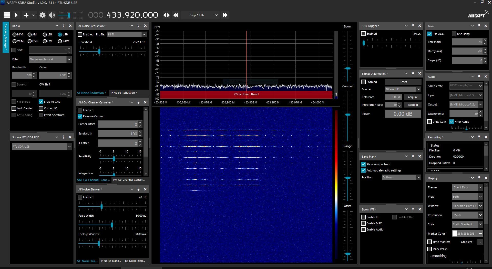

(#) AZoli hozzászólása Feb 16, 2025 / 1
433 MHz vevő
Nem tudom hogy van-e ennél jobb topik a kérdésemnek, ha igen, kérem az áthelyezést.
Van egy gyári keréknyomás érzékelő modulom, aminek a jelét saját vevővel is szeretnék feldolgozni.
RTL SDR vevővel, és Universal Radio Hacker programmal sikerült elkapni és visszafejteni az adatcsomagokat, lásd mellékelt képek.
A programban a következő beállításokkal sikerült értelmezhető adatokhoz jutni:
- 433,92MHz
- FSK moduláció
- 50-52 Sample/symbol, ez elvileg a bitidő
- Manchester II dekódolás
A problémám, hogy van egy RFM219S-433 S1 vevő modulom, és a kimenetén nem látok semmi értelmeset ami hasonlítana a fenti programmal vett adatokra. A kimenetet egy Saleae Logic Analyser-el és egy Siglent SDS 1152CML -el tudom figyelni.
Mit rontok el?
Jól számolok hogy ez ~50 us bitidő, ez Machester kódolás esetén 9600 bps -nak felel meg?
(#) AZoli válasza AZoli hozzászólására (») Feb 19, 2025 /
Megnéztem Airspy SDR -el is a jelet, ott is jól látszik. Csatoltam erről is képet. Az RFM219S vevőm adatlapja szerint a deviation default értéke 35 kHz, ezt úgy kell értelmeznem, hogy ha a jel 433,92 MHz - 17,5 kHz és 433,92 + 17,5 kHz közötti tartományba "söpör", akkor lesz mefelelő a vétel?
Ez a 35kHz a vevő által várt sávszélesség?
Mi van ha az adó ennél nagyobb sávszélességben sugároz?
Bocs a láma kérdésekért, de rádiózásban egyáltalán nem vagyok otthon.
