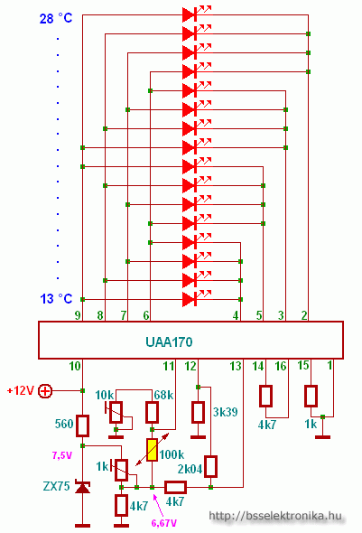

UAA170-el szeretnék kivezérlésjelzőt építeni és ehhez keresek kapcsolási rajzot.Tudom,hogy a gugliba lehet kapni de azokon egyiken sem találom a bemenetet.

(#) Saggitarius válasza Andrasirex hozzászólására (») Okt 29, 2011 /
Probald meg itt is, maskor is :http://www.datasheetarchive.com/ Ott az adatlapja alkalmazasi peldaval egyutt.
Amugy mikent probaltad a gugliban??? En beirtam a google.hu kepkeresobe, hogy "kivezerlesjelzo UAA170" es van ott egypar.
(#) Andrasirex válasza Saggitarius hozzászólására (») Okt 31, 2011 /
Üdv. Én is találtam egy pár rajzot csak nem kaptam rajta a bemenetet.Amúgy a link segített,egyhez nyákot is terveztem.Még nem vagyok benne biztos hogy működik de ha valakinek kell,felteszem.(Még nem építettem meg).

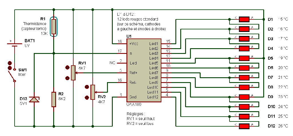

El szeretnem kerni Led-es homereom amihez egy UAA 170 Ic jaar de iejn mar nem gyartanak es nem is talatam hasznaltann mivel tudnam helyetesiteni,vagy at kele terveznia rajzot ugy hogy mukodjon is
(#) Andrasirex válasza uniqques hozzászólására (») Dec 1, 2011 /
Ha más IC-t akarsz bele akkor mindenképpen át kell tervezni.Ha sürgősen kell nekem van egy IC itthon(használt).Ajánlhatom neked az uaa180-at helyette de az csak 12 ledet vezérel.Ja és a helyesírás fontos a fórumban.
