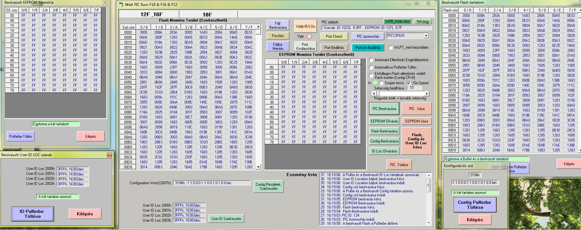

(#) misi93 válasza watt hozzászólására (») Feb 15, 2011 /
Heló! Beolvastattam a picet és benne van a hex fájl. a nyákrajzot is mellékeltem, de én átnéztem már vagy 3x és semmi.
(#) watt válasza misi93 hozzászólására (») Feb 15, 2011 /
Én sem találtam hibát, nem tudom mi lehet. A tranyók BC337-ek?
