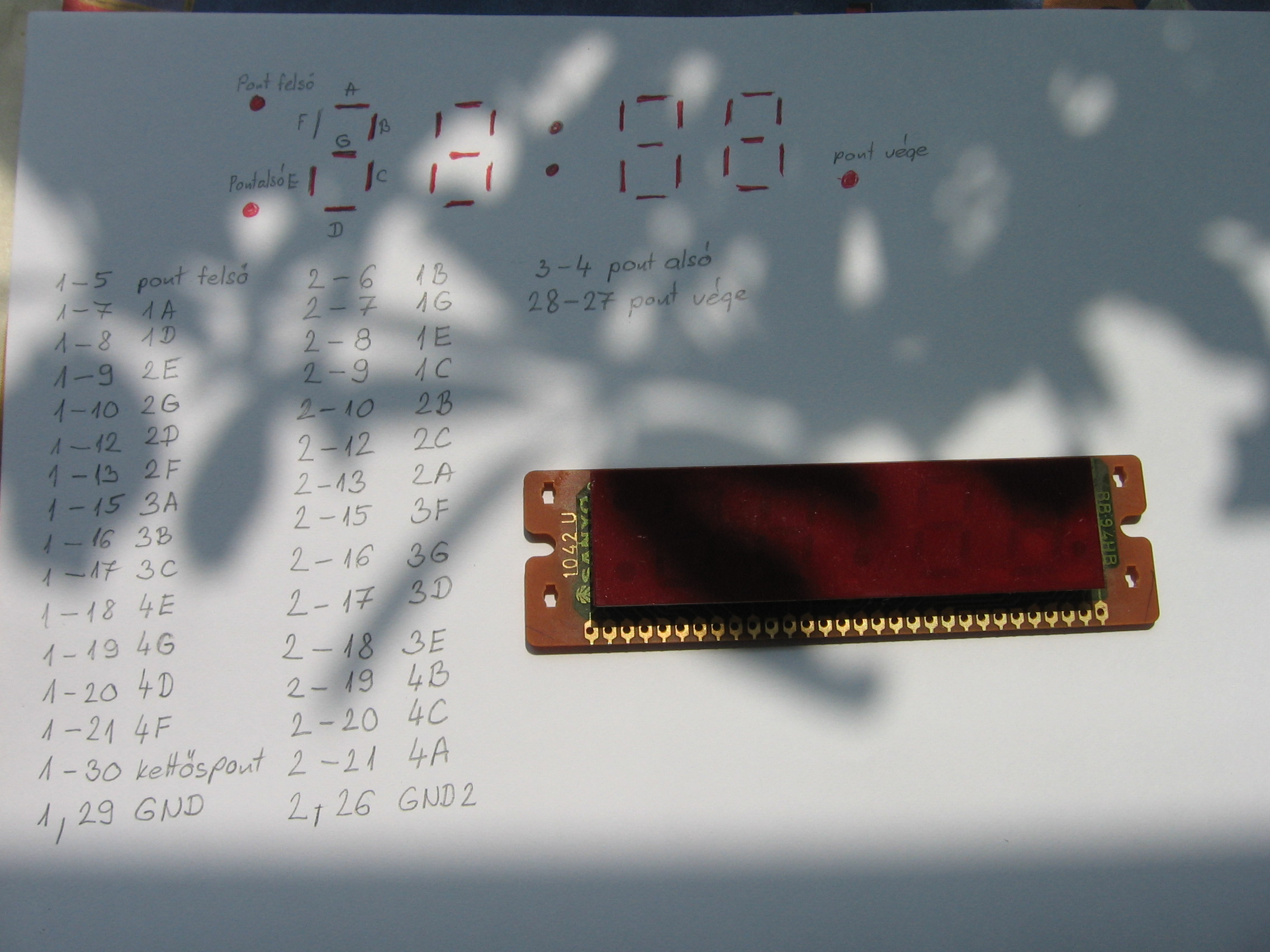

Egy ismerősöm hozott hozzám egy SANYO SL-1042-30T 4x7 szegmenses LED kijelzőt. Órákban van ilyen. A gondom, hogy nem találtam hozzá adatlapot vagy legalább lábkiosztás jó lenne. Szeretné ha építenék neki egy órát belőle. Légyszíves ha van infótok róla, akkor osszátok meg velem. Köszi.
Nem találtam róla semmit, úgyhogy feltérképeztem. Az 1F szegmenst nemsikerült megtalálnom.
Órákban mi szerepe lenne az 1F szegmensnek?
Logikusan gondolkodva az első "számon" csak 1 és 2 kijelzése a cél tehát az 1F szegmens sosincs használatban. ugye az 1-es az BC, a 2-es az ABGED.
Ez oké, de akkor minek alakították ki. El is hagyhatták volna. Ez a fényképen nem látszik.
:nemtudom:
Lehet hogy valami nagyobb testvér butított verziója és hogy olcsóbb legyen a gyártás nem tervezték újra egyszerűen lehagyták az 1F szegmenshez tartozó részeket...
Elképzelhető ez is, sok helyen alkalmaznak ilyen módszert
