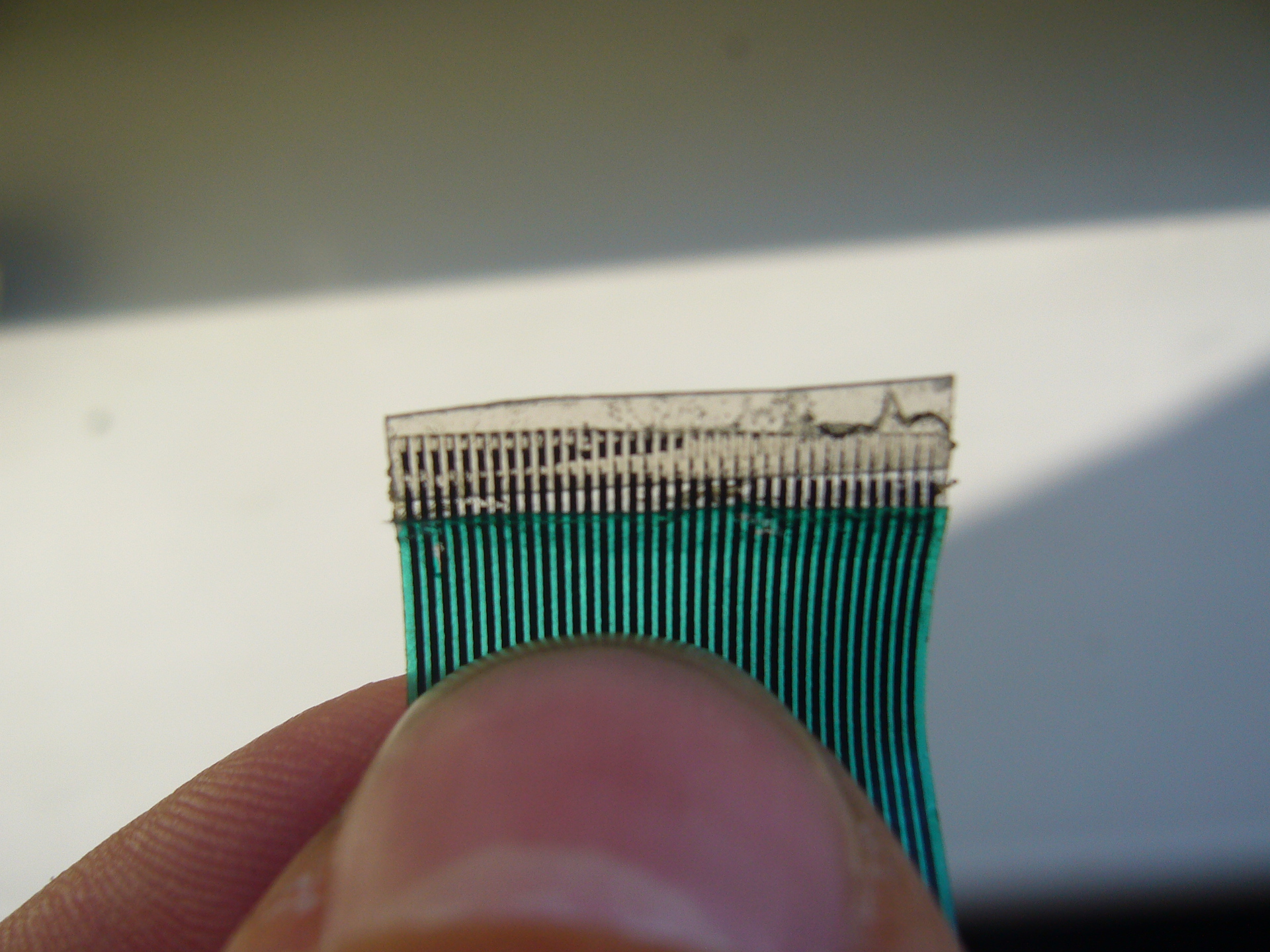

(#) zoltanbraun hozzászólása Aug 16, 2021 /
Sziasztok ! Nálam a következő a szitu . egyéb hiba javításakor véletlenül a merci óracsoportban elszakítottam a szalagkábelt, amiből sikerült is találnom megrendeltem . A szalagkábelhez nem adnak semmit . Az lcd kijelzőhöz viszont adnak forraszhegyet amivel fel lehet forrasztani a kábelt .
Tudjátok esetleg,hogy ez milyen anyagból lehet , miből tudnék kreálni egyet mire a szalagkábel ideér?
Illsztek egy képet és egy linket is a forrasztó hegyről és a folyamatról. folyamat

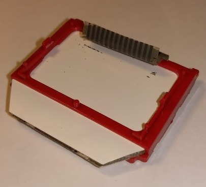

(#) küzmös Gergely hozzászólása Okt 27, 2021 /
Sziasztok! Egy mopedautó óracsoport LCD kijelzőjét javítom, és vettem hozzá egy használt példányt, ami már mókolt volt. Gondoltam az LCD része még jó lehet, mert az szép egységes, nincs benne megfolyásnyom, beégés nyoma sehol. Mikor kivettem, ezt látom a szalagkábelen.. ha jól sejtem ez nem nyert igaz?
