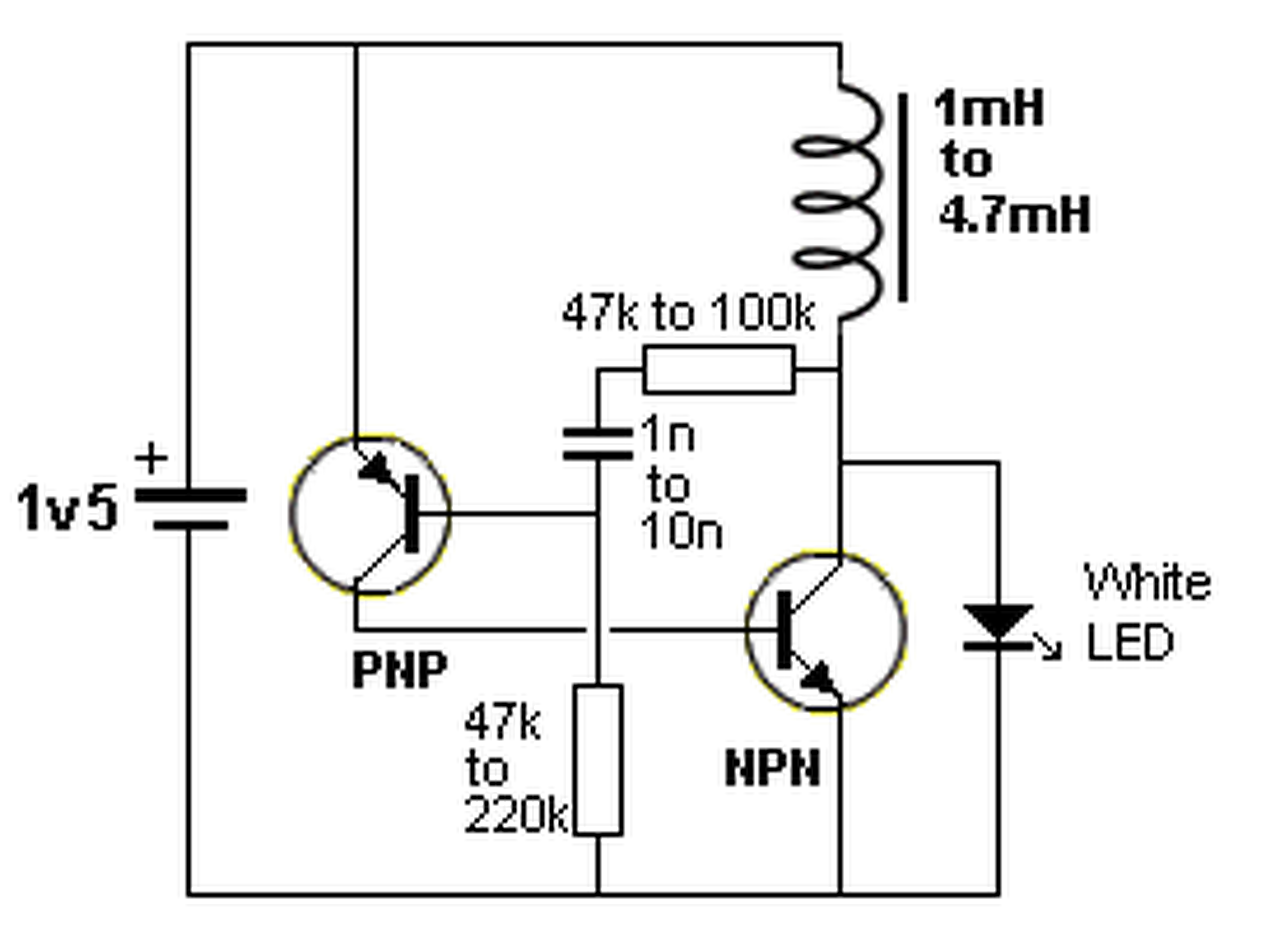

Egy bifláris tekercselésű kis mini toroid ferrit magnál mit jelent az,hogy 10mH közös módusú és 50-100µH differenciális induktivitása van, vagy legyen.Induktivitásmérővel mérve simán csak a kivezetéseknél mérve melyik értéket adja így nekem....?
Teljesen kezdő vagyok tekercselés terén még sosem csináltam,de most HE találkozó és ugye verseny... Találtam egy nekem jó kapcsolást de hogy kell és milyen tekercset készíteni. Ebben kérnék segítséget. Előre is köszönöm! A hozzászólás módosítva: Aug 6, 2014
Az ilyen egyszerű tekercset célszerűbb készen megvenni.
