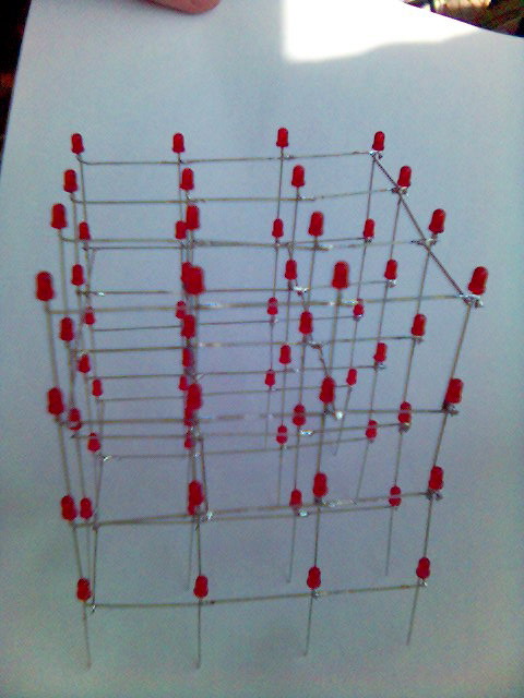

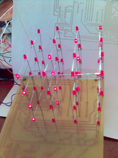

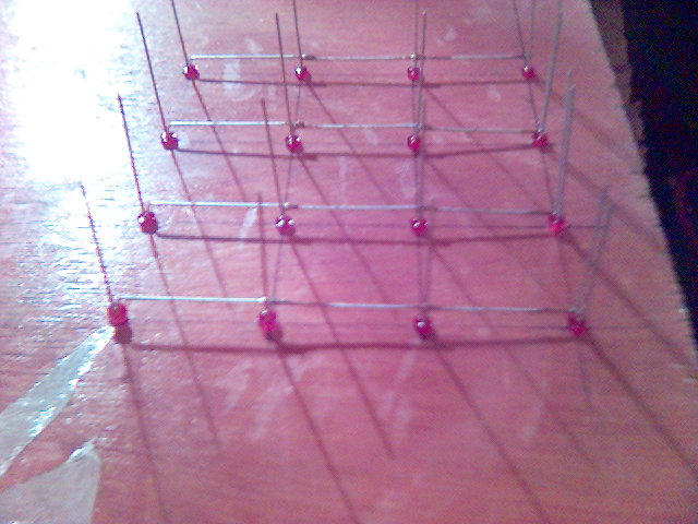

Régóta szemezgettem ezzel a témával, majd úgy döntöttem, hogy én is összerakok egy 4x4x4-es LED kockát. Egy pár napig tervezgettem, hogy a LED-ek milyen módon kapcsolódjanak egymáshoz, a neten is nézegettem sok megoldást, de egyik se tetszett igazán, ezért magam terveztem meg. A LED-ek vezérlését illetően csak a szinteket kell váltogatni (egy szinten lévő LED-ek anódja azonos), mivel sikerült TV-ből bontani egy 16 szegmenses LED meghajtó IC-t (UAA2022), amibe sorosan kell bevinni az adatot. A szint váltogatást egy 4017-el oldottam meg, úgy, hogy a Q4-et (ami az 5. kimenet) Reset-re kötöttem. Így az egészet tulajdonképpen 4 lábbal lehet vezérelni, 3 láb kell a LED meghajtónak (clock, data, chip enable), meg 1 clock a 4017-nek. A NYÁK kicsit nagyra sikeredett, meg arra gondoltam, hogy alulra rakom az alkatrészeket, így nem kell lyukakat kifúrni (SMD furatszerelt alkatrészekkel ![]() ![]() Bocsi a képek minőségéért, de csak egy k300i-m van.
