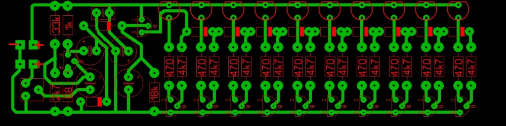

Emberke:
jó a nyákrajzod nagyjából átnéztem, mint ha én is hasonlót csináltam volna
janik00133:
igen 12v kell egyen-be.
a számítást úgy kell hogy:
a 12voltot gyök 2-vel elosztod és megkapod ezt: 8.5v ebből hozzáadod a diódákon eső feszültséget (1,2v-ot)
és megkapod váltóba, hogy hány voltos tarfó kell ,ez esetben : 9,7v. 9-10 voltos trafó megfelel. remélem jól számoltam
Én is felteszem ide a nyákrajzomat még nem lett megépítve, de már készül

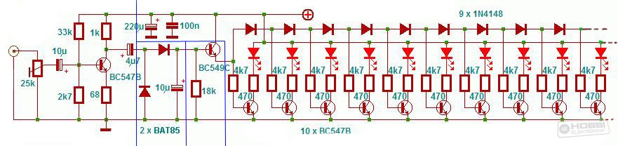

Üdv! Én is az alattam már belinkelt kapcsoláson dolgozgatok,és egy olyan észrevételem van,hogy az oldalon lévő cikkben a bc 549-nek a bekötése biztos,hogy jól van?Mert az adatlapon ahogy én látom nem ugyan az van! Cikk
Adatlap
(#) lapose válasza anagma hozzászólására (») Ápr 13, 2011 /
Egyforma a két bekötés, és jó is.

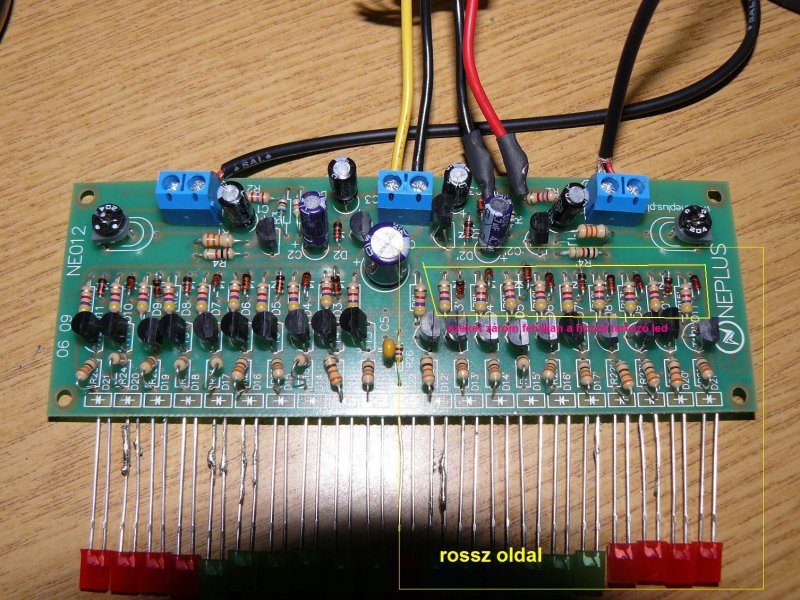

Vettem egy kivezérlésjelzőt,össze is raktam de csak az egyik oldala villog.
Tudtok segíteni mi lehet a baja?
Ja igen! A kivezérlésjelzőm nem ic-s hanem tele van ilyen diódákkal meg ellenállásokkal meg ilyen háromlábú félköralakú cuccokkal(nem tudom mi a neve).
És hogyha összeérintem az ujjammal a dióda és az ellenállás végét akkor a hozzá tartozó led világít.
Előre is köszi!
Galzotya
(ha kell kapcsolási rajz később mellékelek.)
(#) kadarist válasza galzotya hozzászólására (») Máj 12, 2011 /
Valamit elrontottál az összeszerelésnél. Ellenőrizd le a forrasztásokat stb.
(#) zotya94 válasza galzotya hozzászólására (») Máj 12, 2011 /
Lehet hogy a "háromlábú félköralakú cuccok" beforrasztását vagy a diódák beforrasztásást rontotad el. Velem is volt egy (bár én magam készítettem az áramkört). Nézd meg hogy jól raktad-e be.
A "háromlábú félköralakú cuccok" neve Tranzisztor.
Itt találsz róla egy kis leírást: Leírás
Szép napot sok sikert!
Zotya
(#) galzotya válasza zotya94 hozzászólására (») Máj 12, 2011 /
Megnéztem,mindent jól raktam be és még egy infó.
Teljesen véletlenül vettem észre hogyha az RCA kábelt az ujjammal zárom felvillan az az oldal amelyikét lefogom.
Ilyen a rossz oldalnál nincs hanem csak ha az ellenállást és a hozzá tartozó diódát lefogom.
Képet mellékelek.
(#) galzotya hozzászólása Máj 12, 2011 /
Ja igen!
És mikor begudom 12v-ra akkor minde a 2 oldal felmegy kb a feléig utána pedig le.

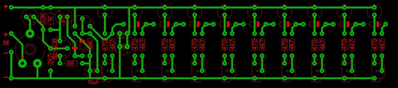

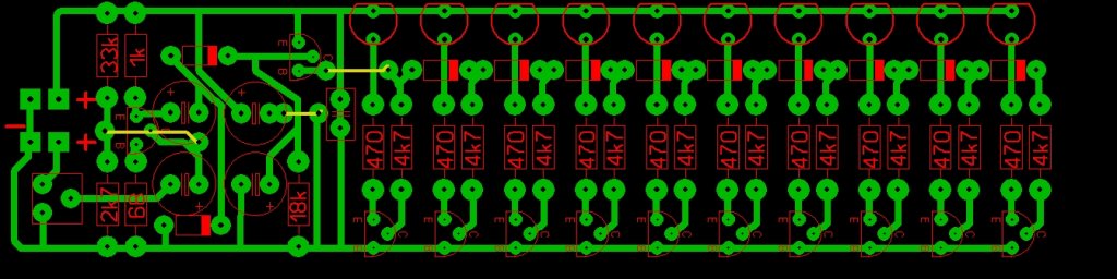

Megpróbáltam sprint layouttal megtervezni a nyákot, valaki aki ért hozzá, ránézne nekem, hogy neme rontottam el valamit? Néha hajlamos vagyok átsiklani a hibák fölött, szóval jólesne a megerősítés.
Mivel ez a legelső paneltervem, nem nagyon variáltam, úgy pakoltam az alkatrészeket szépen sorban, ahogy a rajzon jöttek. Viszont így 3 átkötést kellett beraknom. (sárgával behúztam, hogy látszódjon, illetve a 4 elkót nem feliratoztam, balról jobbra: 4uf7 , 220uf , 10uf , 10uf )
(#) kokozo válasza Szabolcs95 hozzászólására (») Aug 21, 2012 /
Szia! 1 átkötés se kell! a jobb oldalit ki lehet váltani úgy hogy az alatta lévő kondit átteszed a táp mellé úgy is ott a helye! A 18 k feletti középső átkötés szintén nem kell mivel ha megnézed az alatta lévő kondi bal lába ugyanarra a pontra( Testre) van kötve egyszerűbb lenne onnan felvinni mint külön új vezetékkel. A 3. átkötést (bal oldali) úgy lehet kiszedni hogy az alatta lévő elkót elforgatod úgy hogy a + lába felfelé álljon ezáltal lesz akkora, hely hogy el bírd vezetni a vezetéket a 2 ellenállás felső lába alatt!
Súlyos hiba hogy az összes tranzisztor bázisát tetted testre holott az emitert kellene!
(#) Szabolcs95 válasza kokozo hozzászólására (») Aug 21, 2012 /
Köszönöm szépen, akkor nekifutok még egyszer.
Picit módosítottam rajta, így milyen?
(#) kokozo válasza Szabolcs95 hozzászólására (») Aug 22, 2012 /
Az összes ledet fordítsd meg még!
(#) Szabolcs95 válasza kokozo hozzászólására (») Aug 22, 2012 /
Köszönöm, a legalapabb dolgokat rontom el. A kapkodásnak ára van.
