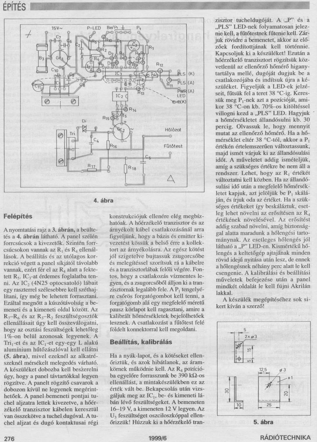

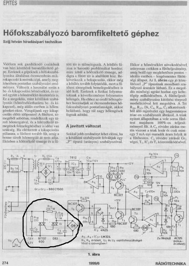

Megépítettem a mellékelt hőfokszabályzót ami úgy tűnik működik is egy dolgot leszámítva: a triak állandóan be van gyújtva.
Az 1. képen bekarikáztam a problémás részt. Azt írják, C4 rövidre zárása esetén a triaknak is zárnia kellene, de ha rövidre is zárom még C4 nélkül is gyújtva van a triak.
Ennek így elméletileg tényleg kéne működnie és csak én nem tudom összerakni, vagy tényleg hibás?
A többi része működik az áramkörnek.
(#) vilmosd válasza Roky hozzászólására (») Aug 31, 2010 /
Hali
Esetleg nincs forditva a triac? A C4 rovdrezarasaval le kellene zarni a triaknak. Amennyiben nem zar le valami csereptores van. Lehet rossz a triac (zarlatos). Probald meg megmerni zarlatra feszultsegmenetes allapotban.
Udv Vili
(#) Roky válasza vilmosd hozzászólására (») Aug 31, 2010 /
De fordítva volt! Nem gondoltam volna, hogy nem mindegy..... Köszi!
