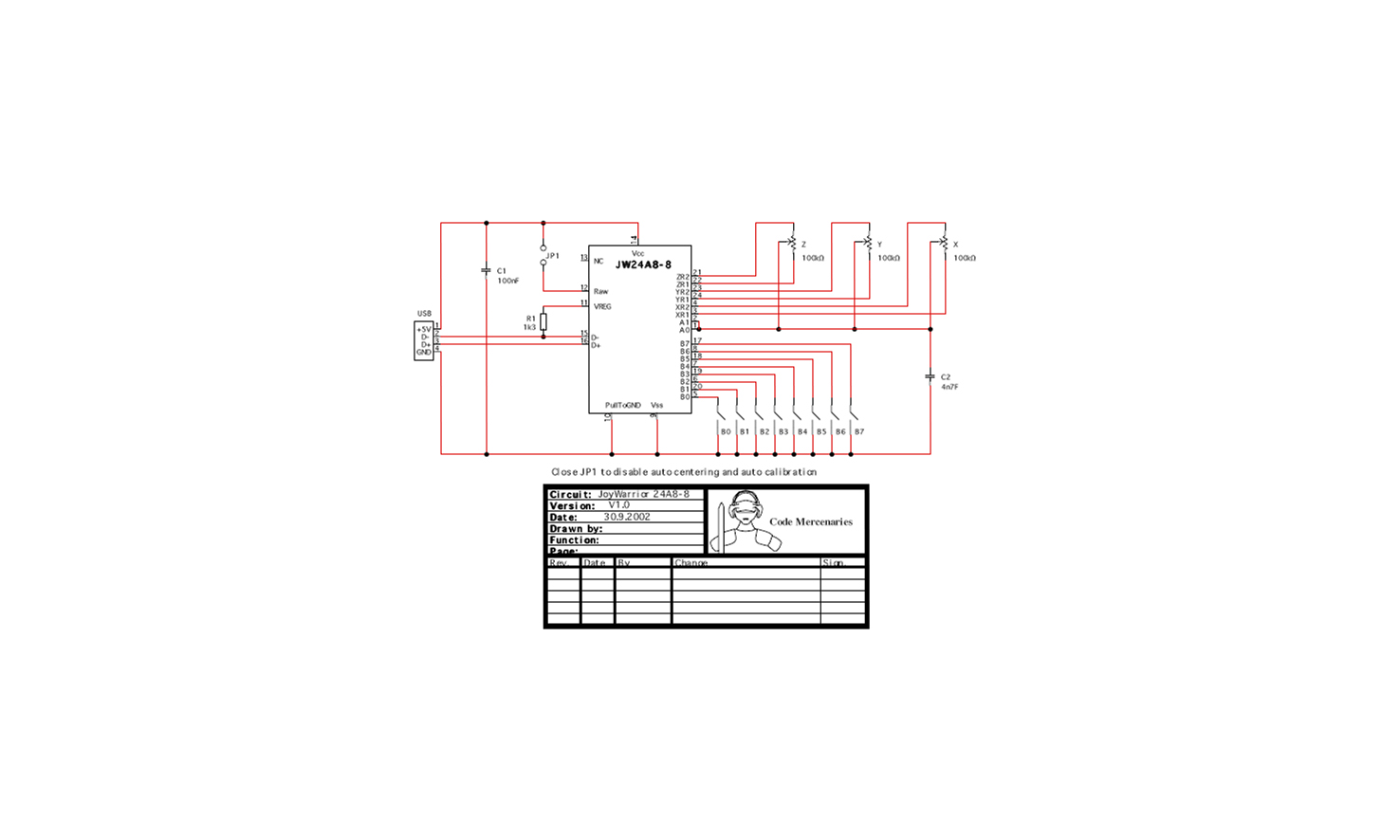

(#) tiki hozzászólása Jún 25, 2008 /
Most olvastam az "Érdekes Kütyük" topikot ahol rátaláltam egy oldalra ahol USB interface-t árulnak. Megtaláltam a kapcsolást ami halálosan egyszerű, és hozzá lehet adni 3 tengelyt és 8 vagy 16 gombot. A kapcsoláson minden adat megvan adva egyet kivéve: az IC igazi nevét. A rajzon csak JW24A8-8 ként van beírva. Meg gugliztam csak a Joy Warrior című oldalt találta. Ebből a következtetés h a JW = Joy warrior ... Tehát foggalmam sincs milyen IC ez . Viszont a rajzot hozzácsatolom hátha van valakinek ötlete h milyen IC ez valójában, iletve h mivel lehet helyettesíteni. Előre is köszi.

(#) Gory válasza tiki hozzászólására (») Jún 25, 2008 /
Szerintem az egy mikrokontroller. Legalábbis a potik gondolom hogy A/D átalakítóra mennek. Szóval nem egy cél IC.
(#) tiki válasza Gory hozzászólására (») Jún 25, 2008 /
Na ez sajnos valószínű.
