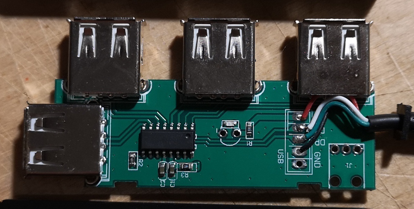

(#) MrAngelo hozzászólása Hé, 9:34 /
15m aktív USB kábel
Eléggé régi ez a topic, hátha van azóta ésszerű megoldás (esetleg van hozzá itthon alkatrészem) ezért kérdezem most én is...
Szeretnék egy 15m-es USB kábelt passzív hubbal, melyről egy egér, egy billentyűzet és egy kontroller működne. Cat5e kábelem van, ezt szeretném felhasználni. Mit javasoltok, hogyan tudom ´aktívvá tenni' a kábelt? Nem tudom lehet-e külön USB erősítőt kapni, esetleg tudok-e itthon készíteni, vagy mindenképp jobb ha veszek egy aktív kábelt?

(#) Suba53 válasza MrAngelo hozzászólására (») Hé, 10:20 / 1
Én csak kipróbálnám, aztán vagy megy, vagy nem. A Cat5e kábel egy érpárját használhatod az USB adatvonalának, a többit meg 2 felé osztva a tápnak, és a földnek.
Az egér, meg a billentyű simán elmegy az alap USB 12Mbites sebességén, és lehet hogy azt nem csillapítja annyira a Cat kábel. Meg a kontrollernek is lehet hogy elég.
Azt nem tudom, hogy ha csak USB2 van, az hogy fog viselkedni. Egy próbát megér, hiszen a Cat5e elmegy gigabitig is.

(#) MrAngelo válasza Suba53 hozzászólására (») Hé, 11:25 /
Köszi a segítségeket, reméltem, hogy tizenpár év alatt valaki talált már megoldást erre de ahogy a neten nézem, egyáltalán nem találtam konkrét leírást.
Egyébként kipróbáltam, először 2-2db USB-t forrasztottam be 1-1 érrel, de hiába dugtam rá egy SD kártyaolvasót, egyáltalán nem érzékelte. Majd megpróbáltam 1-1 USB-t dupla érrel, de így sajnos 'ismeretlen USB eszköz' üzenet fogad. Előtte két sima USB hosszabbítóval toldva működött, összesen kb 8m (egy 3m-es passzív gyári és egy általam kreált kb. 5m-es Cat5 kábel)

(#) Inhouse válasza MrAngelo hozzászólására (») Hé, 11:37 / 1
Az adatjelhez nem kell duplázni, ott nem igazán folyik áram. Ott a csillapítás, illesztetlenség lehet inkább gond, azzal passzívan nem sokat tudsz csinálni. A tápnál kell triplázni a maradék erekkel, vagy külső táp, ahogy írtam.
(#) MrAngelo válasza Inhouse hozzászólására (») Hé, 11:54 /
Köszi, tehát ha az adatot is dupla kábelen viszem az ront a helyzeten? Erre gondoltál a 'csillapítás, illesztetlenség' alatt?

(#) Inhouse válasza MrAngelo hozzászólására (») Hé, 13:35 / 1
Igen. Így kizárod a tápfesz túlzott esését a 15m-es kábelen. Az adatnak egy érpár elég.
De számos más okból sem biztos, hogy jó lesz, próbálni kell. A +5VDC valami szabályzott táp legyen, ne sima trafós, hacsak nincs rajta stabilizátor. Olyan terhelhetősége legyen, hogy táplálni kívánt eszközöket elbírja. Érdemes egyszerre egy eszközt próbálni. Elvileg 3 adatvonalat át tudsz vinni egy kábelen...

(#) Inhouse válasza Inhouse hozzászólására (») Hé, 13:48 / 1
Itt a srác egy 7m-est csinál a tápvonal triplázós megoldással, az adat egy csavart érpáron megy.
Sok videó van fenn, ahol pont az árpárokat csavarják össze és az így kapott 4 vezetékra kötik az USB-t...lehet...
Egy helyen írják, hogy az illesztetlenség és az ebből adódó időzítés problémák lehetnek a bajok forrásai. Az USB szabvány 90Ω, az UTP 100Ω hullámimpedanciájú a szabvány szerint.

(#) MrAngelo válasza Inhouse hozzászólására (») Hé, 14:04 /
Hú de köszi. Kipróbálom először úgy, hogy a PC oldalon egy USB (5V nélkül), a túloldalon meg a passzív HUB kapna 5V-ot (ilyesmi van itthon, meg 12V-os adapter). Ha nem megy akkor 3 db USB csati megy a PC-be, hogy teljesen külön legyen az adat (a közös GND mindegyikbe, 5V egyikbe se).
(#) MrAngelo válasza Inhouse hozzászólására (») Hé, 14:09 /
Dupla érrel működik nekem is az 5m-es mégha egy 3m-esbe dugom is. (össz 8m)

(#) MrAngelo válasza Inhouse hozzászólására (») Hé, 14:54 /
Igen, tudom, csak azért írtam mert ezek szerint 10m fölött már nem elég egy jelerősítő. Viszont még mindig nem értem, hogy hogy tud működni ha csak a végén van repeater. Tehát ha az adat jele is gyengül, hogy erősíti vissza veszteség nélkül a tápot is meg az adatjelet is... külön táp nélkül... érdekes.

(#) MrAngelo válasza sargarigo hozzászólására (») 8:21 /
Aria (MI) azt írta, hogy a jelismétlő a perifériáktól vesz el egy kis áramot a saját működéséhez...
Egyébként megpróbáltam úgy, hogy csak az adat meg a GND van a PC-be kötve, Az 5V-ot meg helyben kapta külön tápról az egér, a 0 visszavezetve a PC-be is. Sajnos 'ismeretlen eszköz' ismét. Elengedtem...
Összeségében tapasztalatom szerint az 5-8m a határ mely cat5 kábelen még oké. Talán jobb minőségű vagy sodrott kábellel picit lehetne hosszabb is de nem biztos.
