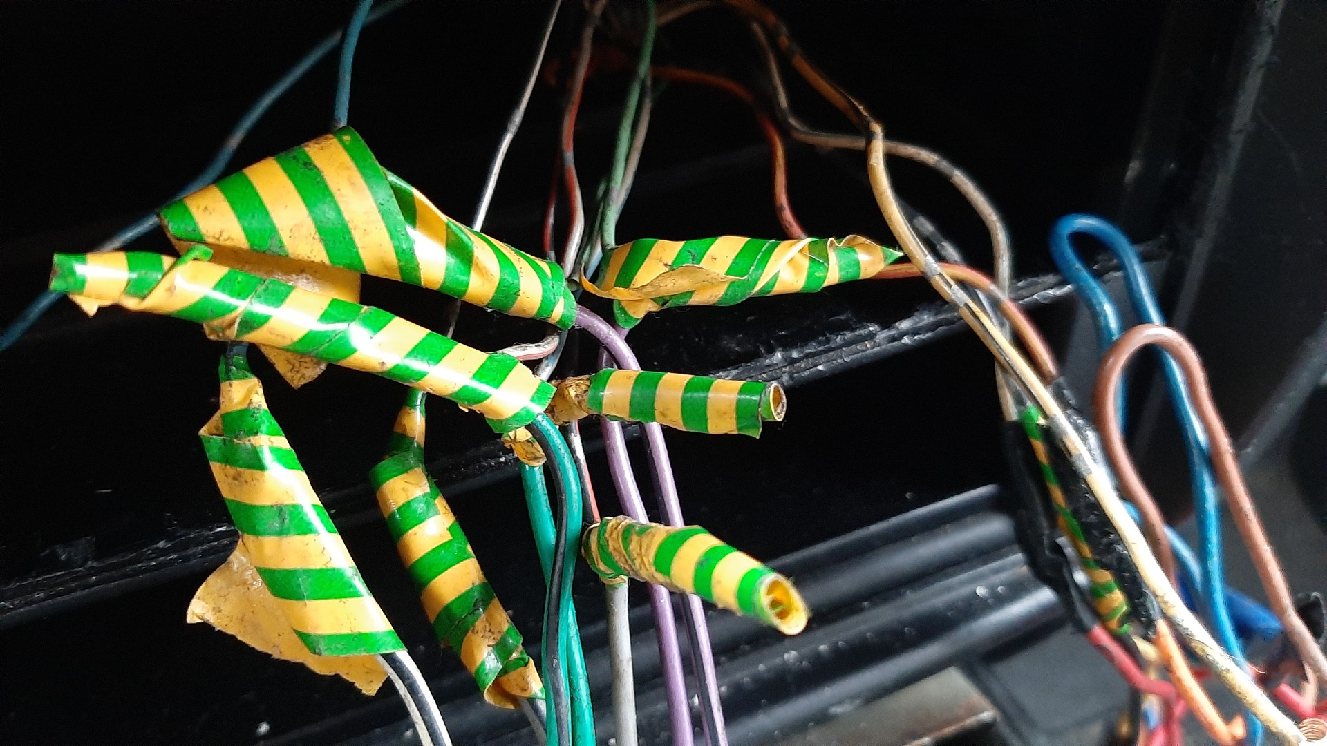

Az érintkezők kivehetőek, van egy kis fül rajtuk, azt kell kimozdítani a műanyag ház ellenrészénél. Aztán ráforrasztasz egy új vezetéket és kész.
De még mindig nem derült ki, hogy innen mennek valahova a vezetékek? Van gyári erősítő benne és az hajtaná a többi hangszórót?
A csatit azt értem..
Ott tartok, magyarul sehol..,még azt sem sikerült behatárolnom hogy ez egy DELTA CC vagy DELTA CC BOSE hangrendszerrel szerelt autó.., messze nem ugyanaznak olvastam.... Bose- nél allitolag csak a rádiotelefon hangszoŕoja van direkt a rádioból meghajtva..,minden hangszoró egy BOSE aktiv rendszerrõl megy stb..,egyébbként ebben az autóban van eredeti rádiótelefon. Ha nem Bose akkor pl Nokia is lehet..,akkor elsőajtóban lévö hangszorók direkt a rádióról., hatsó ajtók es kalaptartó hangszórók aktiv rendszer, es erösitőröl mennek.., vagy erősitökröl (??) mennek.., ki tudja hol van....
1. Az hogy Nokia vagy Bose hangrendszer van ..,az hamar eldölt mikor az ajtókon lévő hangszórórácsán sasszemmel felfedeztük a "BOSE" szöveget....
2. Egy bontos SÁRGA Mini ISO vezetékes stekker cserével., és némi javitgatással sikerült a BAL-első hangszoró kivételével életre kelteni a rendszert....,A Bose erősitőt még nem leltük fel az autón .., csomagtartó baloldalán csak egy hatalmas telefonmodul van..,a rádion csak 2 Mini Iso van.., harmadik KÉK hiányzik., feltehetőleg mert gyárilag nincs benne CD váltó....,Nagyon elképzelhető ,hogy valahol tettek kisérletet ilyesmi utólagos beszerelésére, esetleg erősitő cserére(?)..,valami ilyesmi indokolhatja az eszméletlen mókolásokat., elsősorban a Sárga csati körül., de máshol is

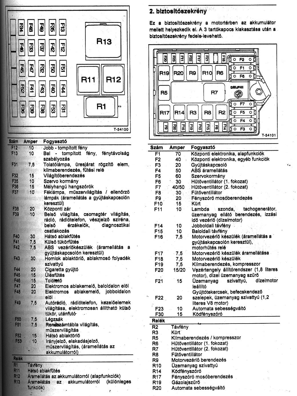

Autós fejegység bekötési hiba lehetőségeSziasztok!Egy Fiat Puntóban (2003-as 1.2 benzines) van egy új bekötésű autórádió. A biztosítékot F39 (ha jól emlékszem) kivéve, a nyugalmi áram 10mA-re esik vissza. Ez a biztosíték többek között az autó rádió biztosítéka is egyben. Van egy F49 jelzésű biztosíték is, ami szintén az autórádió biztosítéka is. A gondom az, hogy ha aha az F39-et visszatesszük, akkor a nyugalmi áramfelvétel olyan 90-100mA-re nő meg, míg az F49 semmin nem változtat és a rádió sem kapcsol ki ha eltávolítjuk, és marad a 90mA körüli áramfelvétel. A kérdésem, hogy ha a két vezeték az autórádióban fix12V a memóriának és a 12V táp fel van cserélve az okozhat -e ilyet. Úgy gondolom, hogy igen. Másik kérdésem a csatolt képen látható fejegységgel kapcsolatos, az az lenne, hogy véletlenül nincs valakinek meg a csatlakozó kiosztása? Azt össze tudnám vetni a Puntó csatlakozójának kiosztásával, és meg lehetne jobban tippelni, hogy ez okozhatja a problémát, vagy sem. Elvileg mindegyik ISO csatlakozó, de lehet fel van cserélve gyárilag a kettő vezeték. Ezt nem tudom megmondani, mert nem bontom meg egyelőre a fejegységet, illetve az autó 10-12 napig nem lesz elérhető. A csatolt képeken látható a biztosítéktábla és a rádió, aminek nincs meg a leírása. Abban bízok, hátha valaki ráismer erre a rádiós fejegységre és tapasztalatait a bekötéssel kapcsolatban megosztja velem. Köszönöm! A hozzászólás módosítva: Okt 6, 2024
