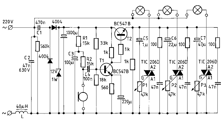

Itt egy háromcsatornás fényorgona rajza
Volt ilyen a hobbyelektronika ujságban (2003/3)
Sajnos csak telefonnal tudtam lefotózni. |
