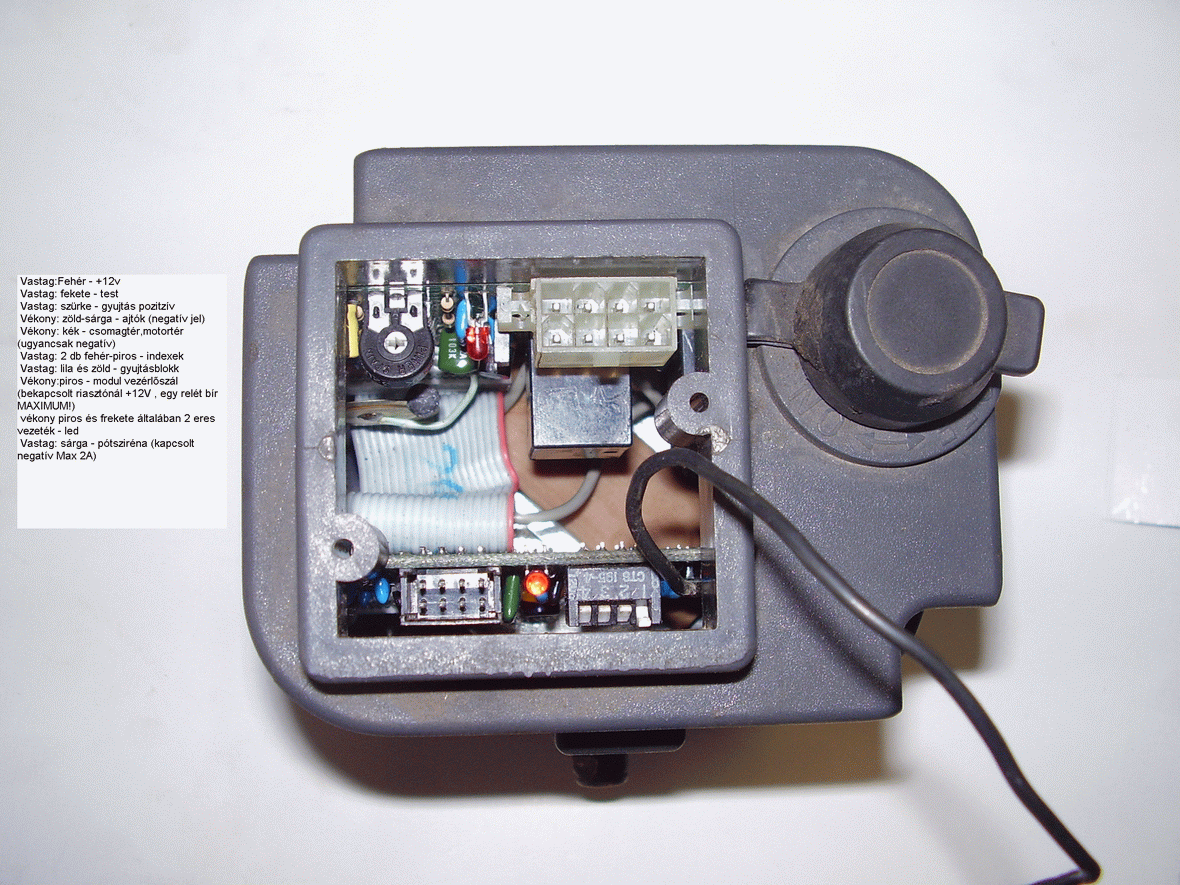

Segitséget szeretnék kérni GAMMA G502-es riasztó ügyben. Az autómban G502-es van,tökéletesen működik,de csak egy távirányítóm van hozzá.Sikerült beszereznem 2db G501-es hez való távirányítót. A kérdésem az lenne hogy az 501-es távok áttaníthatók az 502-es hez?
Előre is köszönöm Üdv:gömbi
(#) aneleh válasza gombi hozzászólására (») Nov 15, 2008 /
Ki kell próbálni.
Bekapcsolod az 1 DIPkapcsolót,megnyomod az eredeti távot és ugyanekkor amit tanitani akarsz.
Ha müködik,utána kapcsold le a kapcsolót.
De előtte nézd meg,hogy komunikál e a tanítani való távod a riasztóval.
azt onnan tudod meg,hogy ha nyomod valamelyik gombot akkor a riasztón belül ahol a DIP kapcsolók vannak ott világítani kell a piros lednek.

(#) aneleh válasza Mcrazy hozzászólására (») Jan 5, 2009 /
Hány darab távkapcsoló van hozzá?
Azt megnézhetnéd,hogy ahol a DIP kapcsolók vannak ott van egy piros led, ha nyomod a távirányítót akkor világítania kell,ha nem akkor nem kommunikál a riasztó a tával.
Másik, kapcsold ki a riasztót- tedd gyújtásra- kapcsold vissza a riasztót- vedd le a gyújtást, ajtókat csukd be és tával kapcsold be a riasztót.
Ha továbbra is fennáll a riasztás és nem tudod ki kapcsolni akkor még érdemes megnézni a másik piros ledet ami a fehér csatlakozó oldalán van, mellette van egy kis állítható ellenállás, ha riasztáskor világít a led akkor túl érzékenyre van állítva, a ellenállást a fehér csatlakozó felé kell eltekerni.
De azért sok baja lehet még, egyenlőre ennyit.
Sok sikert.
