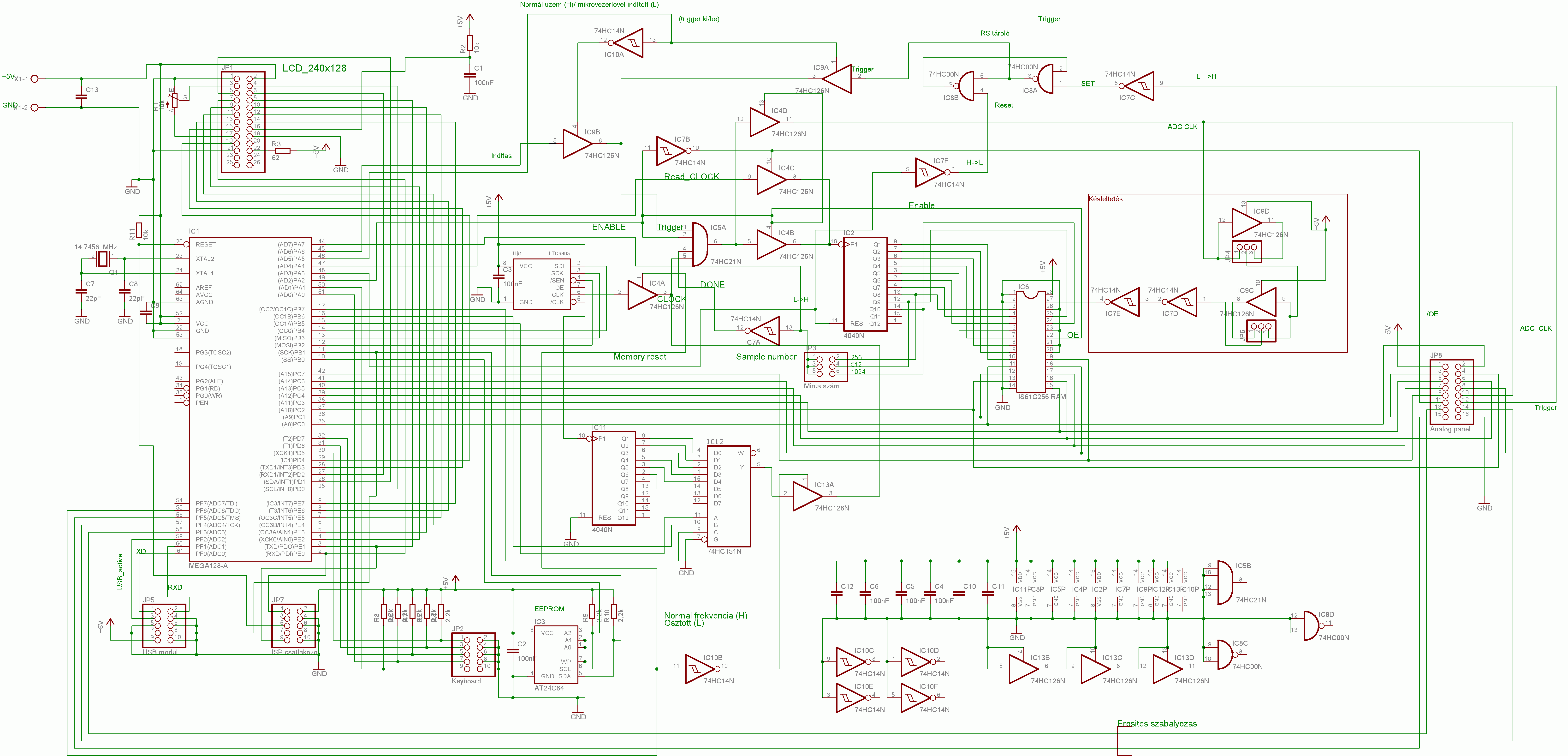

Felrakom a jelenlegi állapotomat a szkópról. Ez csak a digitális része, az analóg egy másik panelra fog kerülni.
Még nincs átnézve hibák szempontjából, és még nem 100%-os. Valami ilyesmi lesz belőle. Egy halom IC, alig van benne 1-2 passzív alkatrész
Bocsi az 5000*3000-es képért, de csak így lehet normálisan elolvasni....

És ezt már megépítetted és működik is rendesen? Mert így ránézésre szép meló lesz debuggolni. Majd én is felrakom az enyém kapcsolását, csak jövő héten nem leszek itthon. Aztán utána megcsinálom az analóg részt, meg valami szinusz generátort hogy tudjam tesztelni. Aztán ha jó, akkor nyákgyártás, szoftvercsiszolgatás és kész.
(#) MaSTeRFoXX válasza Gory hozzászólására (») Júl 30, 2006 /
Még nem, most készül ez a rajz, majd ha kész lesz, akkor kezdek neki a NYÁK-tervnek. És utána építem csak meg. A debuggolás az nekem az lesz hogy az AVR-ben lévő progit szép sorjában, lépésenként rom meg, minden egyes funkciót egymás után írom bele, és egyszercsak fel fog épülni.
Eddig úgy tünik hogy nem lesznek benne "necces" részek.
A késleltetést is kiszámoltam. A 74HC4040-nek 25ns kell hogy új adatot rakjon a kimenetre, a RAM-nak a címbeállításhoz nem kell idő, az AD konverter ennyi idő alatt már végez a méréssel. És ezután a 2 schmidt-trigger kb 26nS-os időzítést hoz létre, amihez még hozzájön a 74HC126-os buffer 6-8ns-a. És ezután jön az irás.
Remélem jól okoskodtam ...
Még ezt az RS-tárolós dolgot kipróbálom Multisimben, és breadboardon.
A csupalyuk próbapaneltól félek hogy elkezd gerjedni egyszercsak, ezért nem is folytattam tovább. Az analóg rész az meg még később lesz kész hozzá

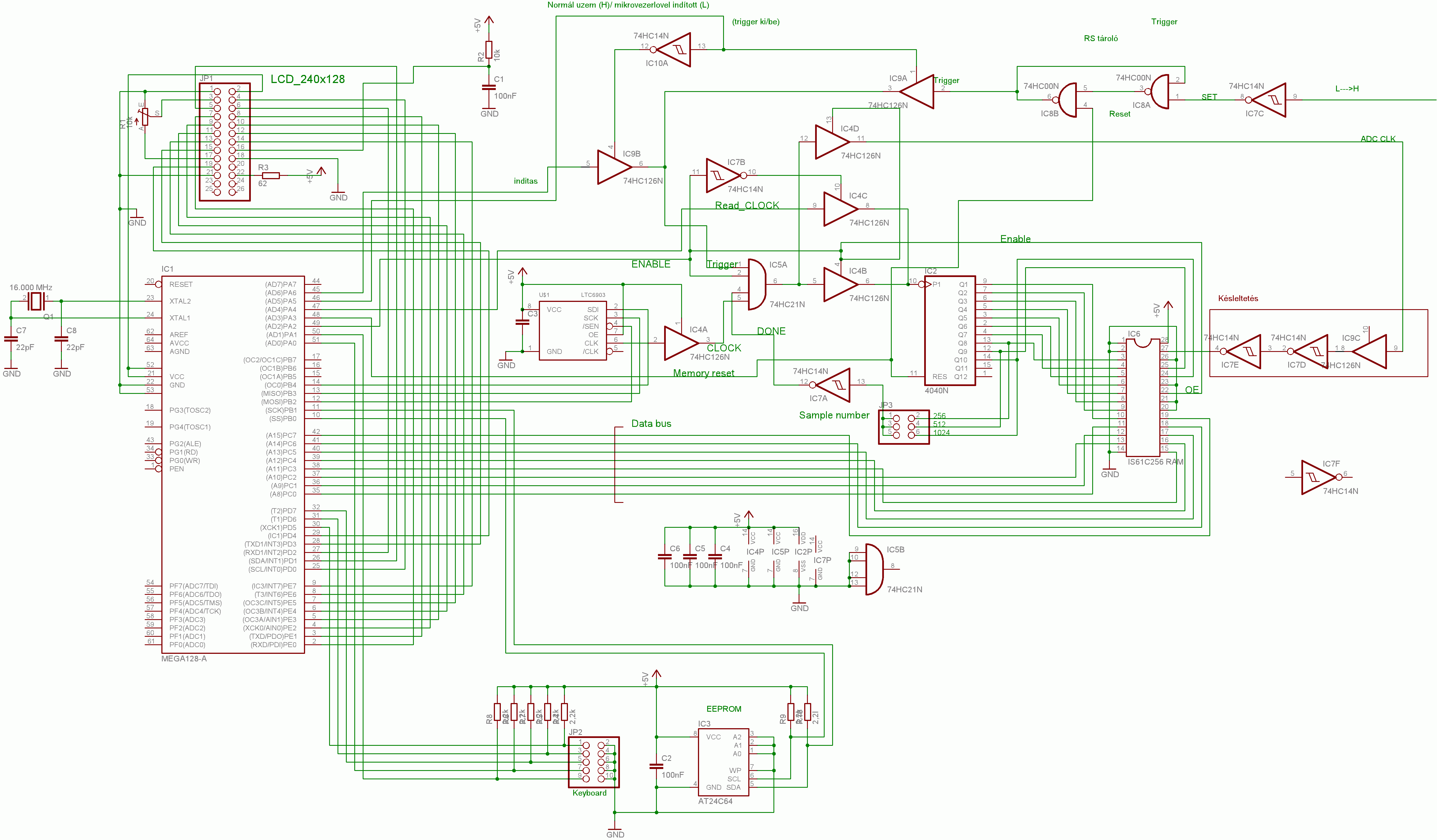

(#) MaSTeRFoXX válasza MaSTeRFoXX hozzászólására (») Aug 7, 2006 /
Azt hiszem, elkészültem a digitális rész kapcsolási rajzával. Van benne vagy 15 IC.
Ráadásul az Atmega128-nak csak 1-2 lába maradt szabadon. Közben vettem a szkópnak egy 270*200*110-es műszerdobozt. A kijelző épp hogy befér az előlapba, alig marad 2mm . Majd elég precízen kell kivágni. A hétvégén valószínűleg beleszerelek mindent az előlapba. Úgy osztom el a kezelőszerveket hogy később egyszerűen át lehessen építeni 2 csatornásra a szkópot. De lehet hogy egyől 2 csatornásra csinálom a szkóp előlapját, csak egy jó ideig nem lesz felhasználva....
Megjöttek a maximtól a max477-es IC-k is, ezek lesznek az analógrészben. A digitális részből kihagytam az USB-t, az majd megy egy külön kis panelra, és a doboz hátlapjához lesz csavarozva USB csatlakozóstól

Szombaton megveszem az összes előlapba való dolgot (kapcsolók, potik, BNC aljzatok), és szerintem beleszerelem. Azt találtam ki, hogy az előlapot úgy alakítom ki, hogy ha később 2 csatornás lesz netán a szkóp, akkor már ne kelljen gányolni, vagyis, 2 csatornára veszem meg az előlapi dolgokat, és bele is szerelem most, Igaz csak dísznek lesznek ott.... De a későbbi dolgokat nagyon megkönnyíti majd.
A tegnapi multisimes játszás után arra jöttem rá, hogy ha a 4040-es IC-vel címzem a ramot, akkor gyakorlatilag csak a felét fogja eltárolni (furcsa hogy így is milyen jól nézett ki az LCD-n), mivel a Q0 kimenetén az eredeti órajel felét kapjuk meg. És ez megy a RAM A0-os bemenetére. Tehát 2 órajel kell ahhoz hogy 1-el léptesse a RAM címet. A Megooldásként az találtam ki, hogy a 4040-es IC órajelét a RAM A0-s bementére kötjük, és csak ezután a számláló Q0-s kimenete kerül az A1-es bemenetére a RAM-nak.
Azt hogy most jól gondolkoztam-e azt még kiderítem multisimmel.
Nálatok nincs ilyen probléma? Mert a Ti címzéseteknél is az A0 ha jól láttam az is már osztva van
(#) Gory válasza MaSTeRFoXX hozzászólására (») Aug 8, 2006 /
A címzésnél én a sn74hc161-est használtam azt hiszem ahogyan bbatka egyik kapcsolásában is van. az adatlapból kiderül hogy felfutó élre vált. Tehát az elsó felfutóra mondjuk magasba vált, és a következő felfutóig ott is marad az A0, aztán megy csak le alacsonyba. Tehát ez minden órajelre vált. Egyikre 0 a másikra 1. Jól működik. A 4040-est nem próbáltam. Igaz kevesebb IC lenne, de ez így elsőre működött, úgyhogy a véglegesen sem változtatok.
(#) MaSTeRFoXX válasza Gory hozzászólására (») Aug 8, 2006 /
Kipróbáltam Multisimmel, és igazam volt. Csak minden második mintát mentette el.
Csak ki kell vezetni az órajelet a RAM A0-lábára és minden jó lesz
(#) MaSTeRFoXX válasza MaSTeRFoXX hozzászólására (») Aug 8, 2006 /
Nem hagyott nyugodni a 74HC161...
Leszimuláltam azt is. Az eredmény: Itt is a bejövő órajel frekvenciájának csak a fele fog a RAM-ra jutni. De itt a felfutó él miatt egy invertert kellene berakni, hogy normálisan számoljon, ha az órajel megy majd az A0-ra.

JAJJJ! :no:
Asszem állatságokat írtam. Igazak az ábrák amit mértem, csak azt felejtettem ki, hogy az AD konverter minden felfutó élre csinál egy mérést. Lefutóra nem. Ezért az eredeti megoldás tényleg jó.
Pedig egész nap ezen gondolkoztam, mégse tűnt fel....
