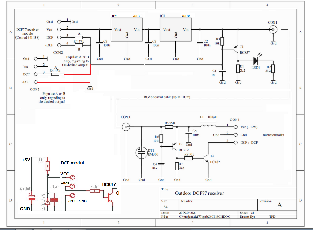

(#) kaqkk válasza HeZ hozzászólására (») Márc 11, 2025 /
Tessék a rajz
(#) Moderátor hozzászólása sdrlab hozzászólására (») Márc 11, 2025
Egy szint alá nem kéne menni!
