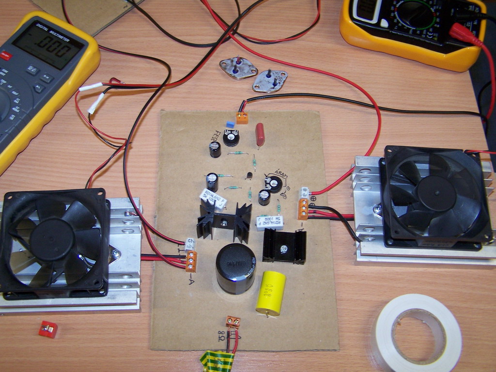

Elkészült az erősítő, már csak a trafóm, és a 10000µF hiányzik, de péntekre az is meglesz. Egyenlőre, csak "kartonnyákra" készítettem el a kapcsolást próba verzióba, ha beválik, majd csinálok neki rendes nyákot, egyébként néha a légkábelezés sokkal jobb. Az alsó összekötő vezetékek nem tudom, hogy bírni fogják-e a terhelést, de szerintem egy nyáklapon lévő szélesebb csíkú rézfólia keresztmetszete sem nagyobb, mint a képen látható rézdróté. Kíváncsi vaok a véleményetekre!
Probanak jo ez a kialakitas is, de a hutoborda kicsi lesz a 2A-es nyugiaramhoz! Probald ki 1A-el es ha sikerul jol beallitani az erositot, azaz hosszu idon keresztul is stabil az aramkor, nem maszkal el a munkapont es nem gerjed ill. tetszik a hangja akkor csinald meg normalis NYAKra is. De mindenkepp nagyobb hutobordak kellenek ha 2A ny.aramot akarsz beallitani!
Csak annyit tennék én is a vélemények sorához, hogy szerintem is k..urva kicsi ez a borda a 2A-es nyugalmi áramhoz. Azt gondolom, hogy olyan beállításokkal max 15-20 percet üzemeltetheted és utánna megfőzöd a tranyókat, főleg ezeket (erről a típus és márka kombinációjáról rossz tapasztalataim vannak). 1A-es nyugalmi árammal, 36V-os feszültséggel üzemelő JLH-m 4 tranyójának van egy 5mm vastag ALU lemez, ami egyben a doboz teteje is 1760cm2 felülettel, ezen van még egy 30cmX10cmX5cm-es borda és így a tranyók tok hőmérséklete 90 és 100fok között van pár óra zene hallgatás után. Mire a hűtő felület teljesen átmelegszik, egyenletesen eloszlik rajta a hő (máramennyire tud egy ekkora felületen), addigra az ALU hőmérséklete sincs 65-70fok alatt. Szóval mindenképpen nagyobb hűtőfelülettel építsd meg. üdv.: Zoli
És én még azt hittem, hogy elég nagy lesz a hűtőborda...
Köszi, hogy szóltatok, majd próbálok keríteni, valami nagyobb bordát. De egyenlőre megpróbálom így kipróbálom, persze csak pár percig, nehogy elfüstöljön. Ventillátoros hűtéshez mit szóltok? Ha mondjuk a tranzisztor fölé szerelnék egy 12V-os PC házhűtőt? Persze annak nagy a zaja és az A osztálynak pont az a lényege, hogy "csendes" legyen de ideiglenes megoldásnak lehet, hogy jó lenne. Pesten tudtok valami jó hűtőborda lelőhelyet?

Megszólalt az erősítő. Miután kicseréltem a 2N3055-ös tranyókat egy másik gyártmányra. CDIL gyártmányú tranzisztort senkinek se ajánlok, két garnitúra 2N3055-öt kidobtam belőlük. Most úgy néz ki a dolog, hogy működik, de az áramerősséget még nem állítottam nagy értékre, mert félek, hogy elszáll a rendszer. Egyébként a fő gond az, hogy az én trafóm 40V sec. feszültségű, azt egyenirányítottam + 20000µF pufferkondi. És 58V-ot mérek az erősítőn, az A ponton pedig ennek a felét. Ez már vsz. túl sok és minden eltolódik. Fogok építeni hozzá egy áramkorlátos feszstabilizátort 40 voltra, az majd talán segít az ügyön.
A tranyók hűtése a képen látható. A jó öreg LM317-el szabályozom a ventillátorok feszültségét. Az erősítő így kb. fele annyi árammmal is nagyon szépen szól 8ohm-os hangszóróval. |
