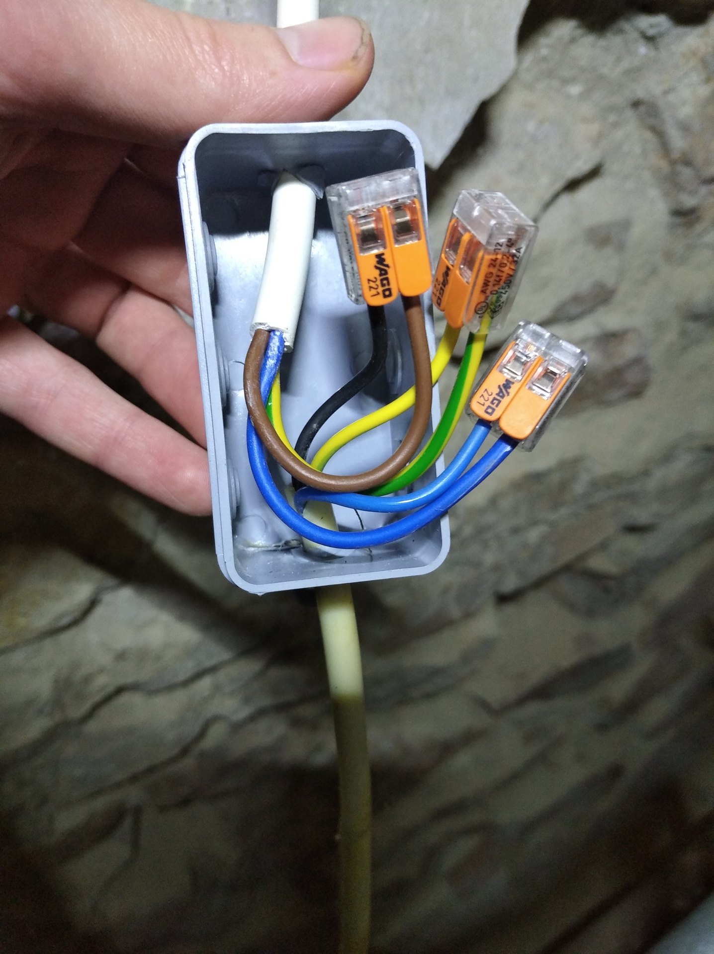

Üdv! A segitségeteket szeretném kérni. Vettem egy Brh w11. tipusú termosztátot a vegyes tüzelésű kazán keringető szivattyújának vezérleséhez. Nem ismertem ezért előszőr 12 volton próbáltam ki Led izzó működését szabályoztam vele, egy hajszáritó segitségével. Sikeres próba után rákötöttem a 220 V-t ugyanazon szisztéma szerint, ám amikor feszültség alá helyeztem leverte a biztositékot. Mi lehet a probléma?
A nullát ne kösd sehova. csak a két barna legyen a termosztátra kötve.
Hello! Így van, a kéket ne kösd a termosztátba, de a két kéket egymással azért össze kell kötni.
Mert azon keresztül kap majd a szivattyú nullát. A fázis a termosztáton keresztül megy a nulla pedig közvetlenül.
Köszönöm. Lekötöttem a nullát és rövidre zártam őket. Most már nem veri le a biztositékot. A funkcionalitást majd az esti negyújtásnál próbálom ki.
