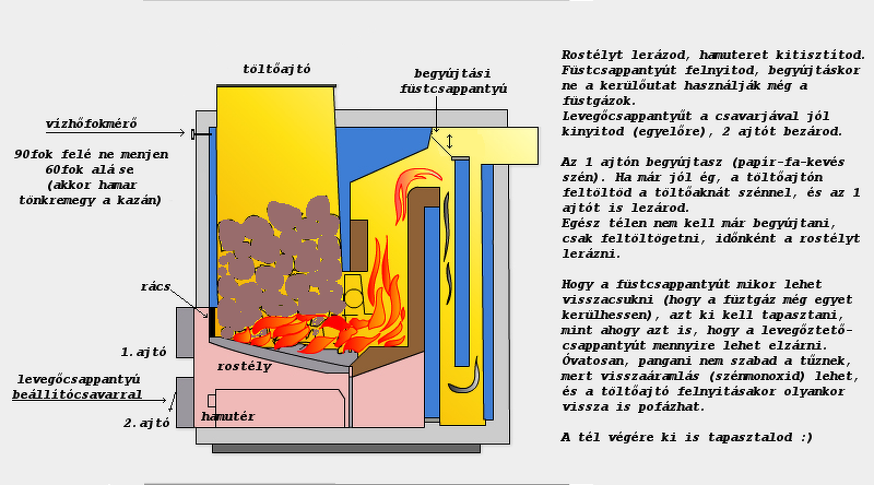

Nemrég vettünk egy családi házat, ami jól van szigetelve, illetve a fűtés Vaillant kondenzációs kazánnal történik, de van mellette egy Kovosmalt filakovo barnaszenes kazán is, viszont az előző tulaj fával pakolta. Mivel az előző tulaj nem sokat mondott el a kazán üzemeltetéséről és én városi gyerekként abszolút nem tüzeltem még kazánnal, így a segítségeteket kérném. Hogy érdemes begyújtani, fűteni az ilyen kazánnal? Olvastam már primer meg szekunder levegő adagolásáról is, de ezen csak alul van egy szellőző kb 5mm réssel, fölötte egy ajtó, ami csak nyitható és zárható. Nincs rajta láncos huzatszabályzó sem és a tüzelőanyag adagolás fentről történik. A kémény felől van egy kar még (gondolom az is valami huzatszabályzó.) Van kettő darab lefújó szelep (1.5bar Egy az előremenő egy a visszatérő ágban.) és zárt rendszerű. Hogy érdemes fűteni az ilyen kazánnal? Mert nem szeretném elpukkantani és így nem tudom hogy lehet szabályozni az égést és a vízhőfokot. Igazából magát a kazánt csak egy esetleges áramszünet esetére akarom, mint vésztartalék. Amit még tudok róla gravitációs keringetésű, 2 colos csővel van, majd a radiátorokra 1 colos csővel megy le. A kazán kb fél méterrel a radiátorok bemenő csöve alatt van. A szobákba nagy (2 méter hosszú) öntvénykazánok vannak. Illetve hogy fér meg a kondenzációs és a kazán egy körön? A kondenzációs kazánnak nincs külön elzáró csapja. Az is a kétcolos gerinccsőbe csatlakozik bele pár méterrel odébb. Esetleg aki használ kondenzációs kazánt, mennyire szokta/érdemes beállítani az előremenő víz hőmérsékletét?
A kazán eleje így néz ki. klikk
kazán
A linkelt képekért elnézést, csak annyira szűk a kazánház, hogy nem tudom egybe szemből lefényképezni. Köszönöm előre is a válaszokat
(#) szs válasza Georgee hozzászólására (») Jan 26, 2020 /
Hát, azt nem tudom, hogyan férnek meg egymással, mert a vegyestüzelésű kazánt nem szabad 60 fok alá engedni, mert hamar tönkremegy úgy, -a kondenzációs pedig nem tudom, mekkora vízhőfokkal működik.
Mindenesetre ez ránézésre egy kétaknás kazán, az alábbi képen látható, hogyan működtesd.
A szabályzó az állítható légcsappantyú és a tapasztalat együttese.
(#) Georgee válasza szs hozzászólására (») Jan 27, 2020 /
Köszönöm a segítséget, 2008-ban került beépítésre a gázkazán, az öreg néha használta a vegyeset, de akkor a gázról levette a hőfokot a szobatermosztáton. A gázkazánon állítható a vízhőmérséklet egészen széles skálán 30-80°között. Jelenleg 65°C az előremenő, és a vegyes kazánban is megfordul a víz, hogy a visszatérő ágon hidegebb víz menjen vissza a gázkazánba. Igen a kazán két aknás.
