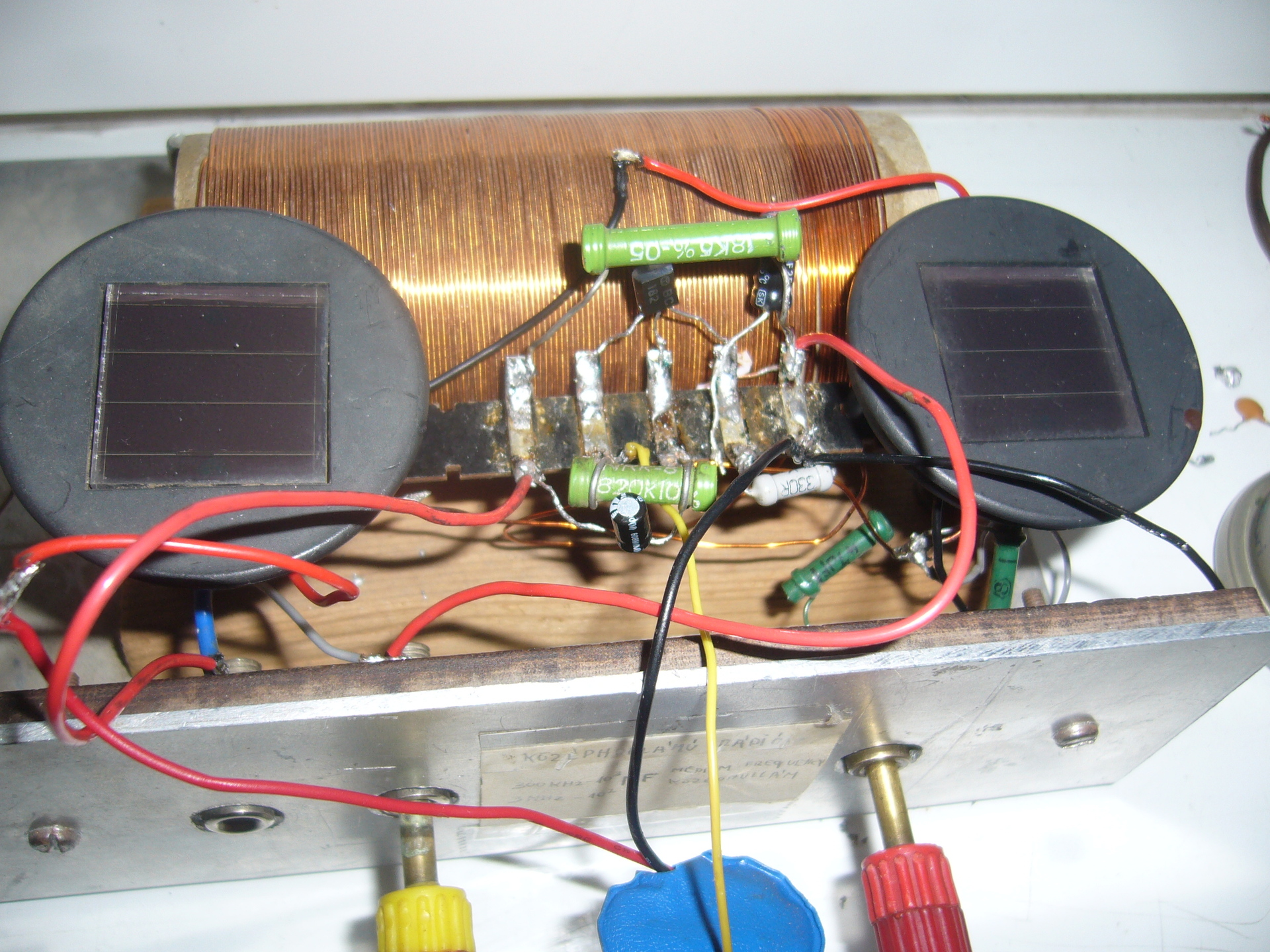

Régebben beraktam ezt a kapcsolást.--megépitettem. egészen jó,bár nem tudtam 2kOhmnál nagyobb fejhalgatót rátenni.(szükséges lenne a 4-8kOhm ? ) A Másik épitet már valaki hasonlót?
Érdekes elképzelés,még meg lehet próbálni. Ez valojaban sima deketoros egy kis erősítővel.

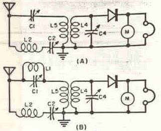

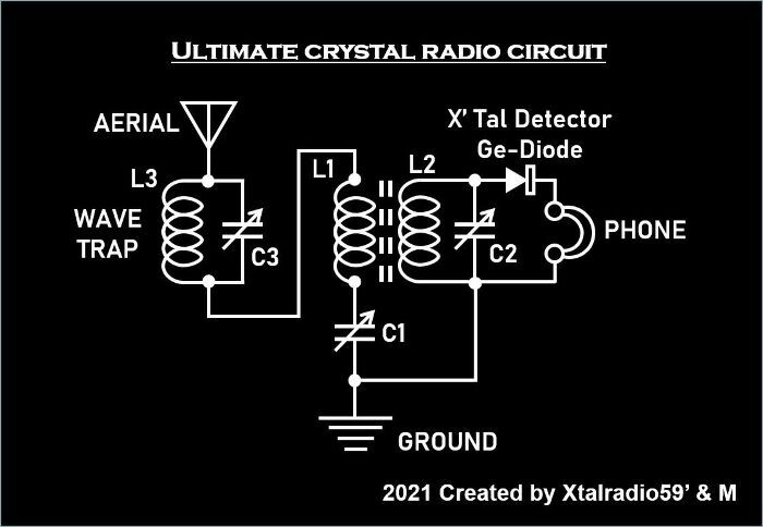

S akkor ezek? Csak azért ,hogy bővüljön a látóterünk....

Na megpróbáltama masodik detektoros rajzot az AC tranzisztorral de nem lett hangosabb sőt még egy hasonlót de az sem, de mind a 2 működik, igaz nem ferrit antenáaval hanem a meglévő rádiómra építettem rá a dolgot.
Mennyire közeli a "helyi adó" ? Mert nálam is csak a 10 km -en belüli ami hangos. A távoliak meg inkább rosszabbak/csillapitottak. Azért egy voltmérővel nézd meg a DC szintet.
Helyi ado nincs. A Kossuth rádió 100km r evan az eleg hangos, de egyforma a hangerő és a 140km re levő temesvári rádiónál is Szóval működnek de nem hangossabb mint ha csak diódával szólna.
Próbátlam még egy ilyet de még hallkabb is volt a többitől
A rezgökört nagyon leterheli a "tápfesz dióda " --azt is egy leágazáshoz,(az antenna ? ) v. másik rezgőkörhöz kellene kapcsolni. S ilyen kapcsolásban a 2kOhmos fejhalgató v, illesztő trafó (akár hálózati is 230/9-12V ) szükséges. Mindig megszoktam nézni a rezgökörön mérhető DC-t meg a hangfrekit is . (néha mV mérő szükséges) A 3-10V DC már jó/ritka eredmény, ---meg a 20-100mV hangfreki is. |
