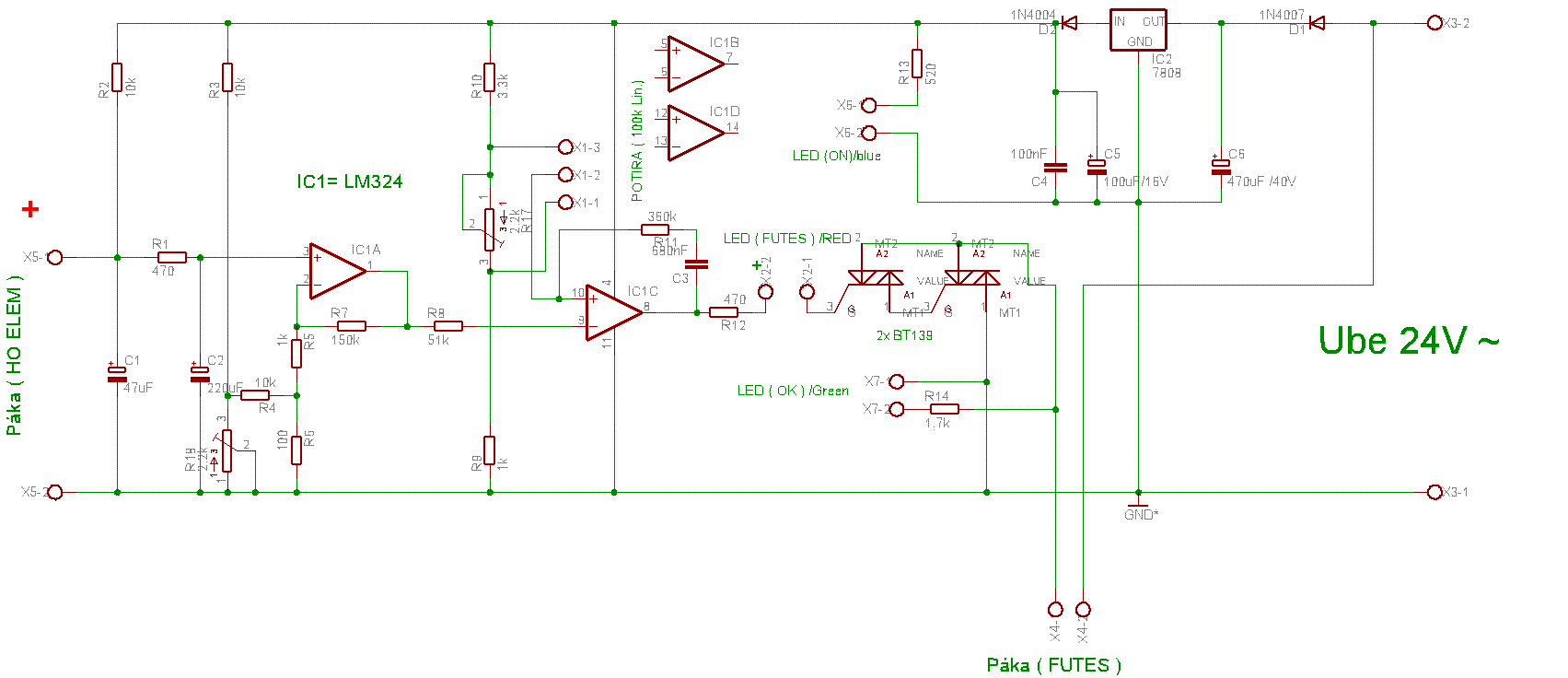

(#) djneo válasza MaSTeRFoXX hozzászólására (») Máj 23, 2006 /
Hali!!
Kűlted nekem a JLT-02 pákához a hőfokszabályzó nyák tervét még annyit szeretnék hogy az 5pol. DIN lábkiosztását is megtudnád mondani???
előre is kőssz
(#) isamisa válasza djneo hozzászólására (») Máj 23, 2006 /
hali.
Haggyad majd én elküldöm
Isa
Szerk: mail ment

A JLT-02 páka din csatlakozóval van és két pólus a hőelem másik kettő meg a fütést szolgálja.
Hogy más se maradjon le ide s berakom a képet amit MasterFoXX rajzolt.
Köszönjétek neki:

(#) djneo válasza isamisa hozzászólására (») Máj 23, 2006 /
itt is kőssz
a rajzon a felém forditott din látszik
jol gondolom???
(#) MaSTeRFoXX válasza djneo hozzászólására (») Máj 23, 2006 /
Akkor mégse küldöm E-mailbe...
Igen ez a feléd fordított csatlakozó
MaSTeRFoXX

(#) djneo válasza djneo hozzászólására (») Máj 26, 2006 /
Hali!!
Lenne 1 kérdésem hogy a bt139-es triak helyett csak MAC8SN-t kaptam!
Ez jó lessz helyette vagy vegyek másikat ????
BT139: 16A 800V
MAC8SN: 8A 800V
(#) Sebi válasza djneo hozzászólására (») Máj 26, 2006 /
Bőven elég. Itt nem folyik 2A-nél több.

(#) Ant válasza MaSTeRFoXX hozzászólására (») Aug 12, 2006 /
Hi!
Van egy nagy gondom ezzel a szabályzóval, nem kapcsol ki! Már kettőt építettem belőle és mindegyiknek ugyanaz a hibája, a triak nem kapcsol ki! A zöld led-re nem vált át, csak kkor ha kihúzom a konnektorból és utána visszadugom! Szóval az a kérdésem, hogy mindenkinek működött egyből, vagy valamit csinált- e az illlető vele mert az én két szabályzóm nem működik.
Ezt a kérdést már feltettem egy másik topicban!
Ant
pákaszz.zip
(#) mex válasza Ant hozzászólására (») Aug 12, 2006 /
A másik topicban javasoltakat kipróbáltad?
(#) Tom Lord válasza Pulyka hozzászólására (») Aug 12, 2006 /
Félig.
A fűtőtest maga minden további nélkül bírja, nem károsodik.
Ha a "hagyományos" Wellered van, ahol a hegy szabályoz, azt hamar tönkreteszed.
A páka szabályozó kapcsolójának az érintkezője hamar összeég az egyenáram miatt, ezért azt célszerűbb váltakozó feszültségről táplálni, és lehetőleg a névleges feszültségén (24V AC).
(#) Ant válasza mex hozzászólására (») Aug 12, 2006 /
„Tegyél a második triac vezérlőelektródája és a test közé 470 ohmos ellenállást”
ezt nem próbáltam ki mert a többi ember 2-nem tett semmit oda, így én sem tettem, a többit átnézetem, megcsináltam.Megfordítottam a mt1-mt2-őt de így sem ment, ja és eddig fordítva volt, de mindegy, mert kétirányú...
A fényképeken nem látszik a két triac,gondolom a hűtöbordától. Igy nem is tudjuk,hogy most kettő BT-van-e,vagy már átépitetted? Jó lenne abból a nézetből is kép. Ne érts félre csak segiteni akarok. Azt már látom,hogy a javasolt ellenállás beforrasztásához fel kell szedni a panelt,de én a helyedbe áldoznák rá egy kis idöt.
A mac97a8-as az a kicsi to-92 es tokozásű a beforrasztott vezetékektől felfelé, a bt139-pedig a beforrasztott vezetékek.

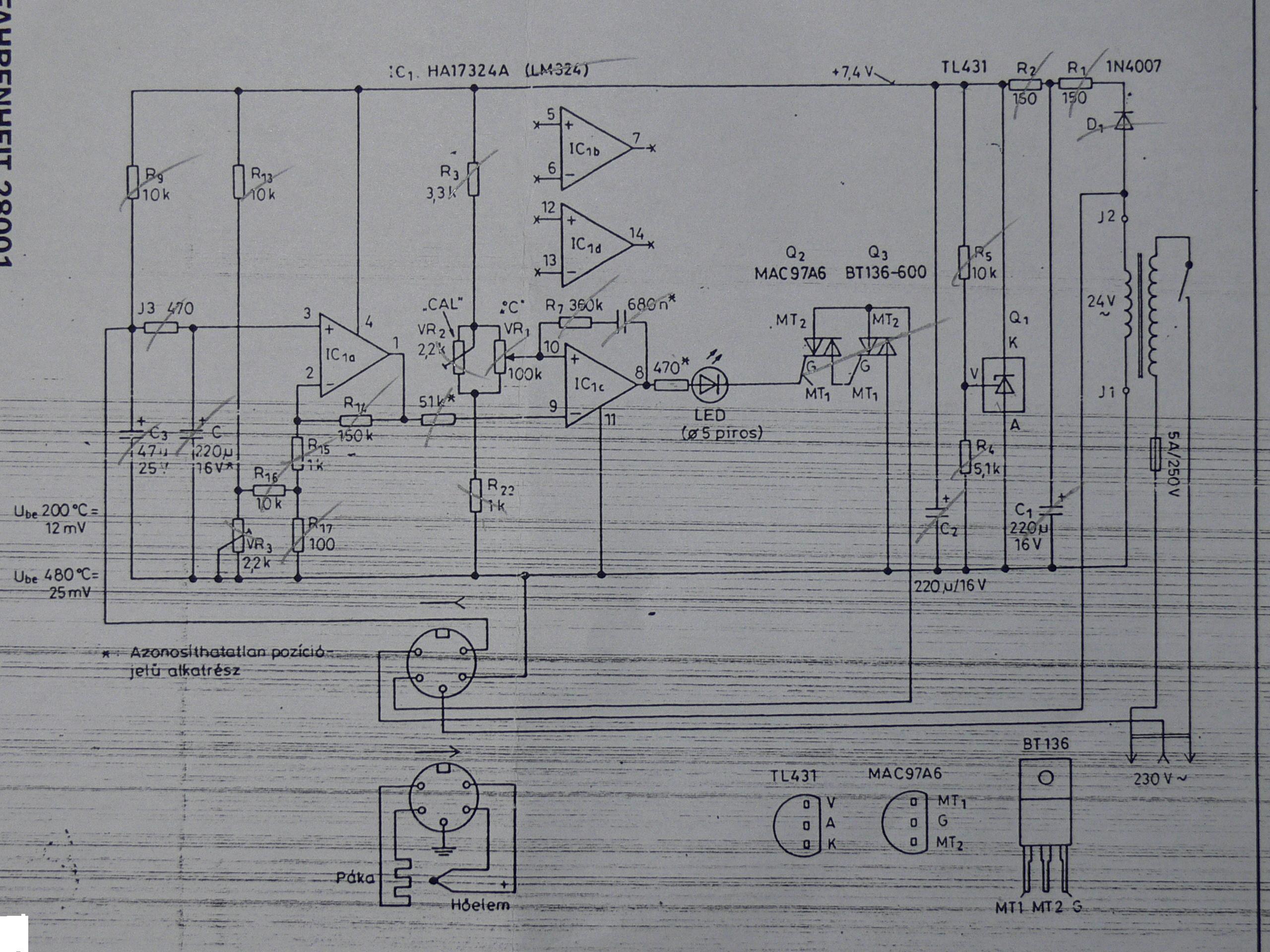

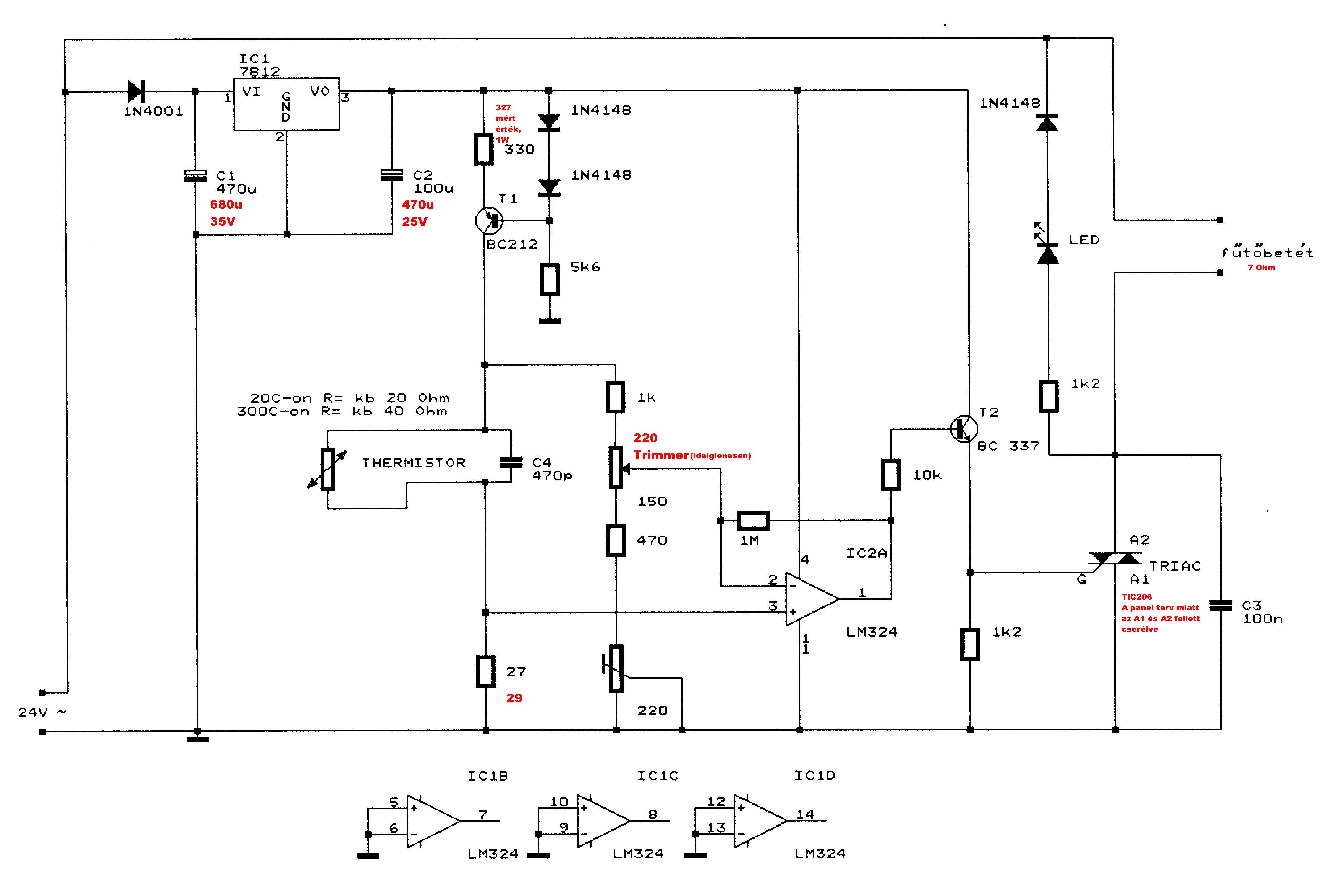

(#) AtomCity válasza mex hozzászólására (») Szept 8, 2006 /
Én még nagyon amatőr vagyok, mert még csak 10.-es vagyok a suliban, és még egyelőre csak sajna elektrotechnikát tanulunk és nem elektronikát, de ez az alapja...
bocs hogy nem a kezdő kérdésekhez írom , de ide való...megértéseteket előre is köszönöm...
-1.kérdés:a "kattogós" magnastat Weller pákát lehet hőfokszabályozni??? mert abban eleve van 1, mert ha eléri a hőmérsékletet, akkor kikapcsol, mert elveszti a mágnesességét...a hőfokszabályozásra a meglévő kapcsolásokat/ből használnék... amiket persze ti kösdtetek
-2.kérdés: ezekben a kapcsolásokban vannak IC-k, amik nincsenek benne az áramkorben, miért???
alul meg felül vannak és pl IC1B, IC1C, IC1D néven vannak...
mik ezek, ezekkel helyettesíthetők, vagy mi???
-3.kérdés: mi az a műveleti erősítő???
-4.kérdés: a 2. csatolt képen mi az, hogy Páka hőelem, és páka fűtés??? hát nem a hőelem fűt???
Bocs ha sok hülyeséget kérdeztem és mondtam, de meg szeretném tudni ls tanulni!!!
a válaszaitokat előre is köszi!!! Peti
U.I.: azért választ írtam mexnek, mert nem tudom hogy hol és hogyan kell saját kérdés feltenni a témában...
