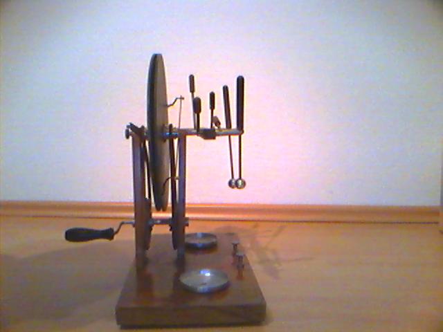

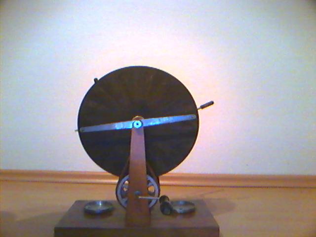

Azért nyitottam ezt a témát mert nem találtam olyat ahova beillene. Tehát van egy valami elektronikai szikrázó (legalábbis szerintem azt kéne csinálnia) dolgom. Nem is beszélek többet, csatoltam a képet, mi lehet ez hogyan kell pontosan használni, hogy működik? elnézést a kép minőségéért, ilyet csinál az 1.3M-esnek nevezett laptop webcamja.
Minden valószínűség szerint egy Van-der Gráf generátor. Öregecske.... szerintem múzeális darab!!!
Tévedsz, ez egy Wimshurst generátor, a Van der Graaf generátorban egy szalag viszi a töltéseket egy magasan elhelyezett gömbbe. A cél persze ugyanaz, statikus nagyfeszültség előállítása. A képeken nem látszik, a két leydeni palack ami kondenzátorként működik, hiányzik róla.
Videó
Köszi, hogy tudnám üzembe hozni? mit hova kell állítani? A kondenzátorát hogy kell elkészíteni? elég bonyolult dolog és nem minden tökéletes rajta
Leydeni palackot is lehet hozzá készíteni kondenzátornak, az a legpraktikusabb. De ezt felügyelet alatt csináld, mert ilyen kisüléskor többszáz A is folyhat a kondikból.
Huhh akkor ez simán halálos...
![]() Kondenzátor nélkül nem működik?
Nem. Amit igen, az a van de graaff generátor. Azt lehet fogdosni, és elég nagy szikrákat is el lehet érni vele.
Több helyen pedig azt irják hogy csak nagyon ráz, de nincs akkor áramerősség hogy halálos legyen... De fő az óvatosság, igaz az enyém még nagyon nagyon távol áll a működésképességtől, mivel nincs olyan kép sehol ami pont olyan fajta mint az enyém csak jóbb állapotban
Minden klasszikus influenciagép egyforma. Még kinézetre is, keresd csak tovább.
