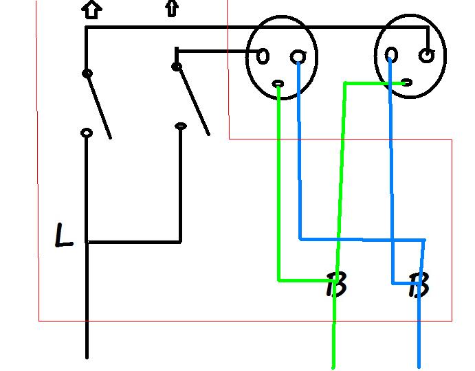

(#) Bali20 válasza fulcsii hozzászólására (») Márc 13, 2010 /
igen 2 billentyűs csillár kapcsoló és egy rejtett világitást és egy hangulat világitást szeretnék róla kapcsolni hogy ne kelljen kibe dugdosni mivel rejtett lenne elvileg ...
(#) Bali20 hozzászólása Márc 13, 2010 /
célom a következő : hogy világos legyen és hogy jó e az elképzelésem ... van 2 dugalj om , egy dugvillám , 3x1es kábel , egy 2 billentyűs kapcsolóm , azt szeretném hogy a dugvillát bedugom a konektorba , az elmegy a kapcsolóig , kapcsolóbol kijön a két kapcsolt vezeték a végükön a aljzattal amibe bedugom a kapcsolni kivánt eredeti villával felszerelt világitásomat megoldható ez igy ?
(#) fulcsii válasza Bali20 hozzászólására (») Márc 13, 2010 /
Hát remélem ez a rajz segíteni fog!

(#) Bali20 válasza fulcsii hozzászólására (») Márc 15, 2010 /
köszönöm
