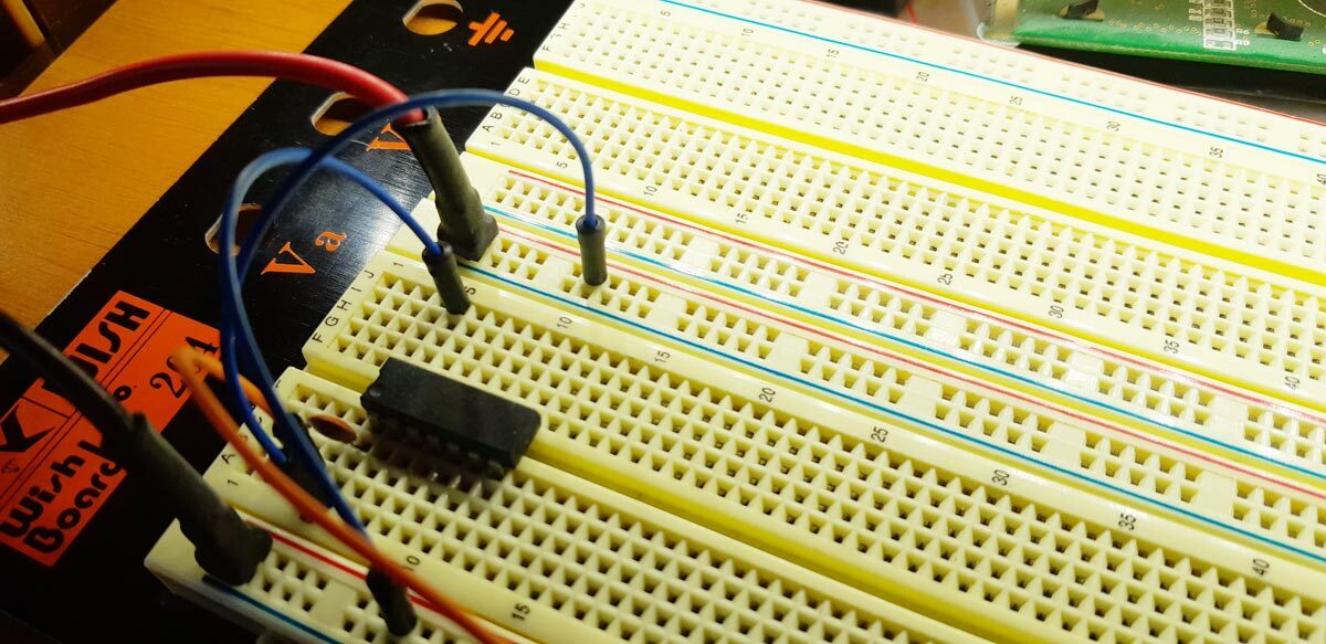

(#) Jzsolt79 hozzászólása Dec 15, 2024 /
Megbízható(bb) próbapanelt keresek
Mennyire jellemző a próbapanelekre, hogy össze vissza áthúz, összeér, akármi ilyesmi?
A képen látható 3 hosszú panelt most vágtam ki a kukába, mert olyan szinten megszivatott, hogy a vérnyomásom a holdon volt már. Csak tesztelésképp raktam össze a rajta látható konfigot. A lényeg az, hogy ha a táp és a föld nem abba a panelbe volt dugva, amiben az ic is volt, akkor a kontrol ledek össze-vissza villogtak. amint átdugtam a középsőbe, ment szépen minden. Vagyis csak részben, mert akkor is villogtak az 555 beállításainak megfelelően, ha az 555 kimenet kábelét kihúztam a 4017 clock lábából. És végül a villogás csak akkor szűnt meg, ha az 555 föld vagy táp kábelét is kihúztam. Ezt eljátszottam mind a 3 panellel, és mindegyik ugyan ezt produkálta Nem vagyok egy spíler ebben az elektronika témában, de ez nekem nem annyira tűnik normális működésnek...
Azon gondolkodom, hogy kellene venni egy ilyen nagyobb panelt, amin banándugók is vannak, de azok is hasonló panelekből épülnek fel. Azok mennyire megbízhatók?
Egyébként ilyen hosszúból is van többfajta, ami a képen van, annak a tápcsatornái középen megszakítottak. Van egy olyan hosszú panelem is, ami folyamatos, széltől szélig ér, azzal pl semmi ilyesmi baj nem volt még eddig.
(#) proli007 válasza Jzsolt79 hozzászólására (») Dec 15, 2024 /
Hello! Valóban vacakok ezek a panelek. Vagy nem lehet beledugni az ellenállás lábat, vagy kitágulnak, tehát nemelég rugalmasak az érintkezők.
De azért ha szándékosan kihívod magad ellen a sorsot, akkor ne csodálkozz. Mert láncolni nem ésszerű ezeket a kötéseket. Törekedni kell a minél rövidebb átkötésre és a csillagpontos kapcsolásra, hogy az átmeneti ellenállások hatását kiküszöböljük.
(#) Bakman válasza Jzsolt79 hozzászólására (») Dec 15, 2024 /
Tudom ajánlani ezt: Bővebben: Link. Az átlagosnál sokkal szorosabbak a lyukakban lévő rugók.

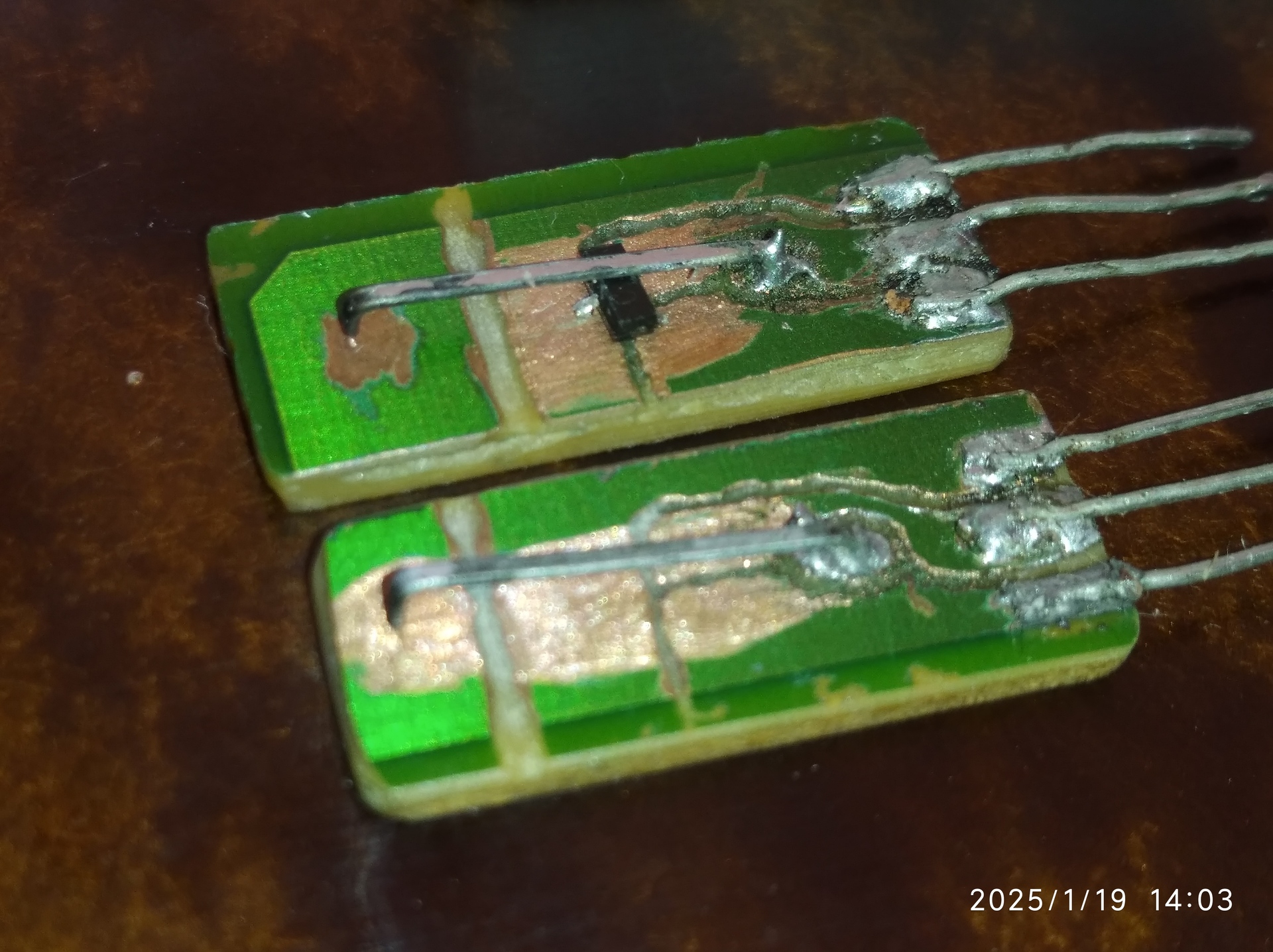

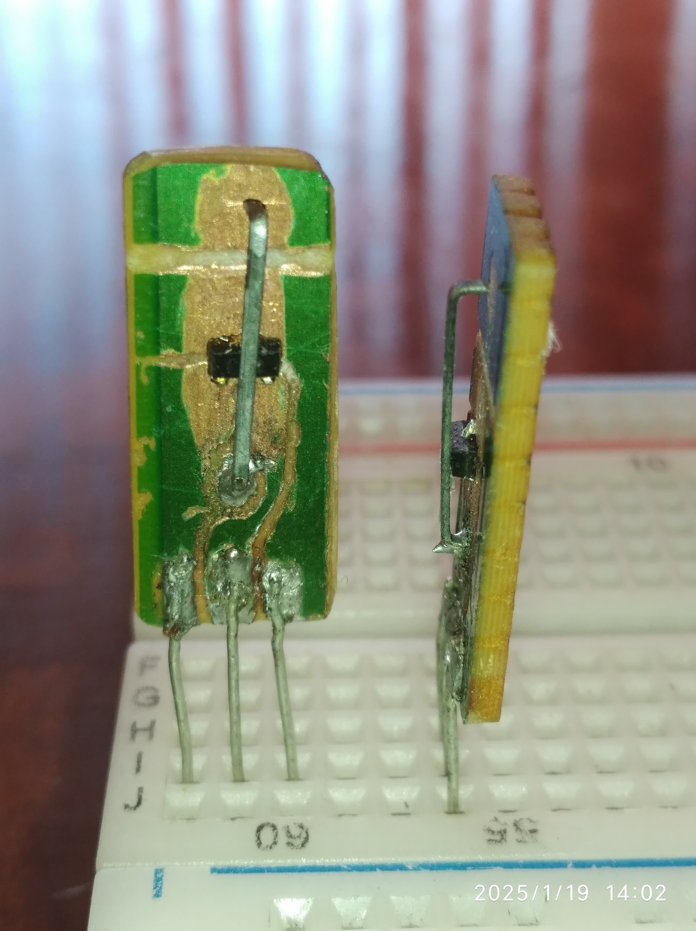

(#) electrode válasza Hp41C hozzászólására (») Vas, 13:16 / 2
Igen, erről hallottam már, de mint írtam, jó lenne, ha nem kéne forrasztgatni a tesztelendő alkatrészt. Mivel a neten sem találtam olyasmi foglalatot, mint az IC -khez gyártanak (forrasztás nélküli, az IC kiszedhető marad), én készítettem egy prototípust, ami nem tökéletes még, de megosztom, hátha valaki tovább tudná fejleszteni az ötletet.
