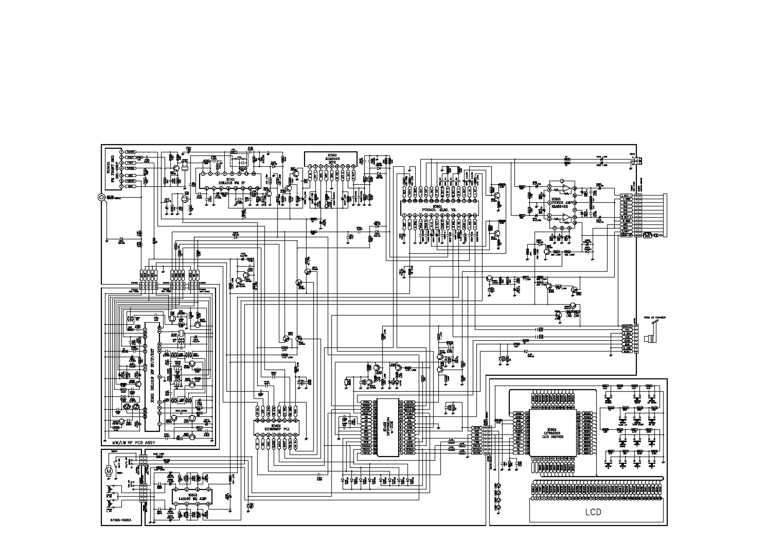

(#) slaci234 hozzászólása Aug 5, 2022 /
Sokat olvasgattam az AUX fórumot tudom ,hogy van megoldás de szakértő segítséget várok.
Tetszik az elegáns megoldás amikor az AM vagy LW sávra váltva egy tranzisztor rellé kombináció átváltja a bemenetet és így ad egy aux benetet.
Az én autórádióm szerintem csak így kaphat pussz benetet. A szerviz manuált böngészve megtaláltam a TDA7342 bemenetét 7-13 láb 220n kondi nem használnám a kazettás rész bemenetét mert az ha nem érzi hogy forog a kazetta kikapcsol.
A kérdés. Hol találok vezérlő feszültséget AM vagy LW módban ami a tranzisztort indítaná. És ha lehet egyvonalas rajzot is szeretnék a rellé tranzisztor párosról hogyan kössem be és persze hová ? Persze várom megerősítést hogy jól gondolom e az aux benetet keresgélést hová is kössem a tuti eredmény végett. De bármilyen más ötlet is jöhet.
